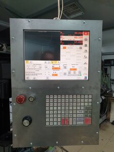

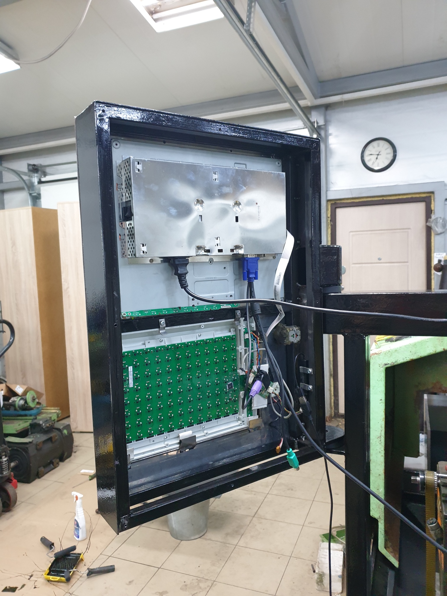

Далее начал делать стойку управления. Не хотел ее крепить стационарно так как будет неудобно ставить длинные детали и пользоваться задней бабкой. А у меня ремонтная мастерская и детали бывают разной длины.
За основу взята резистивная тач панель от древнего адвантека.
Сделал подвижную основу на корпус станка.
20221104_185606_resized.jpg (18472 просмотра) <a class='original' href='./download/file.php?id=205598&sid=95be449344b7d5af455e0758c5c83a2b&mode=view' target=_blank>Загрузить оригинал (937.38 КБ)</a>
20221104_185627_resized.jpg (18472 просмотра) <a class='original' href='./download/file.php?id=205599&sid=95be449344b7d5af455e0758c5c83a2b&mode=view' target=_blank>Загрузить оригинал (819.19 КБ)</a>
Далее сама конструкция стойки.
20221106_204706_resized.jpg (18472 просмотра) <a class='original' href='./download/file.php?id=205600&sid=95be449344b7d5af455e0758c5c83a2b&mode=view' target=_blank>Загрузить оригинал (945.12 КБ)</a>
В качестве клавиатуры использовал клаву от кассы:) в последствии когда определюсь с расположением клавиш, хочу отгравировать на алюминии требуемые надписи и сделать накладки клавиш из него.
Вот что в итоге вышло:
20221111_185028_resized_1.jpg (18472 просмотра) <a class='original' href='./download/file.php?id=205601&sid=95be449344b7d5af455e0758c5c83a2b&mode=view' target=_blank>Загрузить оригинал (857.05 КБ)</a>
20221111_185359_resized.jpg (18472 просмотра) <a class='original' href='./download/file.php?id=205602&sid=95be449344b7d5af455e0758c5c83a2b&mode=view' target=_blank>Загрузить оригинал (935.97 КБ)</a>
20221112_190933_resized.jpg (18472 просмотра) <a class='original' href='./download/file.php?id=205603&sid=95be449344b7d5af455e0758c5c83a2b&mode=view' target=_blank>Загрузить оригинал (797.83 КБ)</a>
Пока установил LCNC 2.8.4 и постараюсь разобраться в нем, а затем уже буду пробывать ставить PathPilot.
