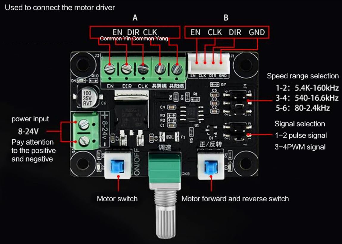

Старики стареют, а запасы не иссякают. Многое хранится в погребе, который делали для молодых и гибких. У меня есть от Тадам-1 бесхозные шаговиики и драйверы к ним, есть и не нужный блок питания на 24В, есть от Тадам-1 и Тадам-2 зубчатые пары. Стоит задача заставить шаговики крутиться по команде "кнопка нажата влево или вправо", для этого нужно родить импульсы. Коллеги, порекомендуйте пожалуйста разумный вариант, типа плата за 1 руб. или даром. Редуктор и корпус сделаю сам из дерева.

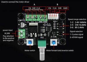

Весьма признателен, спасибо за наводку. На плате вижу входы пулл и дир + переключатели типа джойстика. Поясните пожалуйста (в описани товара картинок много, а вывода нет) - достаточно ли будет подключить питание и действуя ручками переключателя командовать двигателем? т.е. без других устройств?
С одной стороны в описании "2, этот простой контроллер + шаговый двигатель + источник питания постоянного тока может быть составлен из простого набора платформы управления.", с другой - не вижу обычных 4 контактов непосредственно для подключения двигателя.

a321 писал(а): т.е. без других устройств?
Как минимум драйвер-то нужен. :) Но таки да, сможешь. Кнопки - одна пуск-стоп, вторая вперёд-назад.

a321 писал(а): достаточно ли будет
Да, вполне достаточно. Подключаешься к драйверу ШД через А или В, левая кнопка вкл/выкл импульсы, правая меняет направление, в середине потенциометр регулирует скорость...

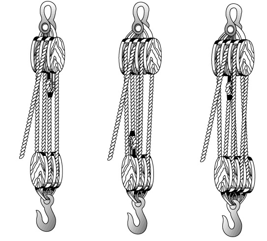

p.s. У самого подвал тоже глубокий, поэтому который год пользуюсь таким устройством:
Дешево и практично...

Хитрые - в описании пишут "2, этот простой контроллер + шаговый двигатель + источник питания постоянного тока может быть составлен из простого набора платформы управления.". Т.е. драйвер не нужен, но контактов для проводов двигателя не вижу.
Может есть в аналогичной ценовой категории "все в одном"? Т.е. вводить в поле поиска буквы я умею, но теряюсь в многообразии выдаваемого в ответ обманного шлака, потому и спрашиваю.

Сообщения: 2096
Re: Тельфер для погреба
Если все есть, то простая схема генератора на микросхеме NE555. Перед ней поставить DC-DC преобразователь до 5В. Одна кнопка - подача напряжения на вход DIR драйвера и питание на генератор, вторая - только на генератор. На DIR повесить резистор на 10кОм к земле. Выход генератора - на STEP.
Пример схемы: https://www.youtube.com/watch?v=PbF0sj8SSkM&t=1s можно собрать прямо на микросхеме без платы.
