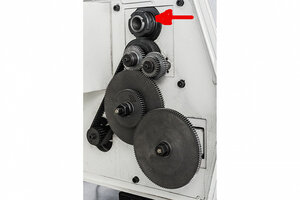

Доброго времени суток уважаемые. Подскажите новичку. У абсолютно нового станка шпиндель, даже отключённый от редуктора вращается туго, так и должно быть?
У этого станка есть механизм отключения шпинделя. Если повернуть рычаг указанный красным на фото.
bd_8a_50000085ma_main.png (1958 просмотров) <a class='original' href='./download/file.php?id=202775&sid=2dc43d721e7de37fe2c0e0b8fe50df41&mode=view' target=_blank>Загрузить оригинал (756.93 КБ)</a>

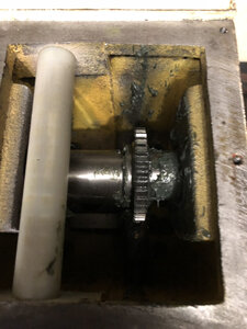

Он сдвинет шестерню, расположенную под указанной на фото ниже и шпиндель не будет связан с редуктором.
NOAAAgDUmuA-960.jpg (1958 просмотров) <a class='original' href='./download/file.php?id=202776&sid=2dc43d721e7de37fe2c0e0b8fe50df41&mode=view' target=_blank>Загрузить оригинал (240.36 КБ)</a>
Сам шпиндель удерживается двумя гайками.

Как вращается шпиндель видно из видео Я лично не видел ни новых, ни старых станков вблизи и сравнить не с чем, возможно это нормально. В инструкции сказано, что подшипники шпинделя трогать не нужно и они полностью готовы к работе, но опасаюсь кривой сборки.
Фото взял из интернета они не соответствуют состоянию станка )).

Приветствую! тоже китаец, немного другой - СТМН-550/350, также туговато вращается шпиндель ...
однако после пары часов точения ф26 прутка из нержи, а затем ф80 плашки чугунины - нагрева в месте гнезд подшипников не наблюдал... Поэтому успокоился, тем более по индикатору биение контрольки в патроне меньше 1 сотки
