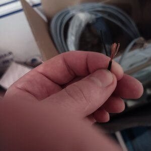

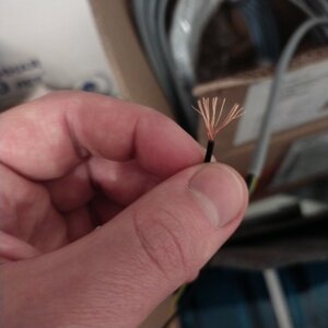

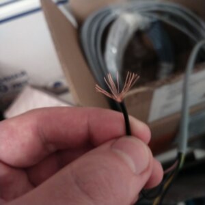

Только учусь писал(а): 23 мар 2022, 16:04 Т.е. подходит?
Лучше покажи фото твоего кабеля, распушенную жилу. Посчитай количество волосинок и их диаметр скажи. Так будет легче оценить профпригодность кабеля.

Кабель сечением общим сечением 0,5мм2, 16 волосинок

Только учусь писал(а): 29 мар 2022, 19:20 Кабель сечением общим сечением 0,5мм2, 16 волосинок
В нашем кабеле сечением 0.5мм² 60 жилок.....
Кабель ещё и без экрана, как я понял по фоткам?
