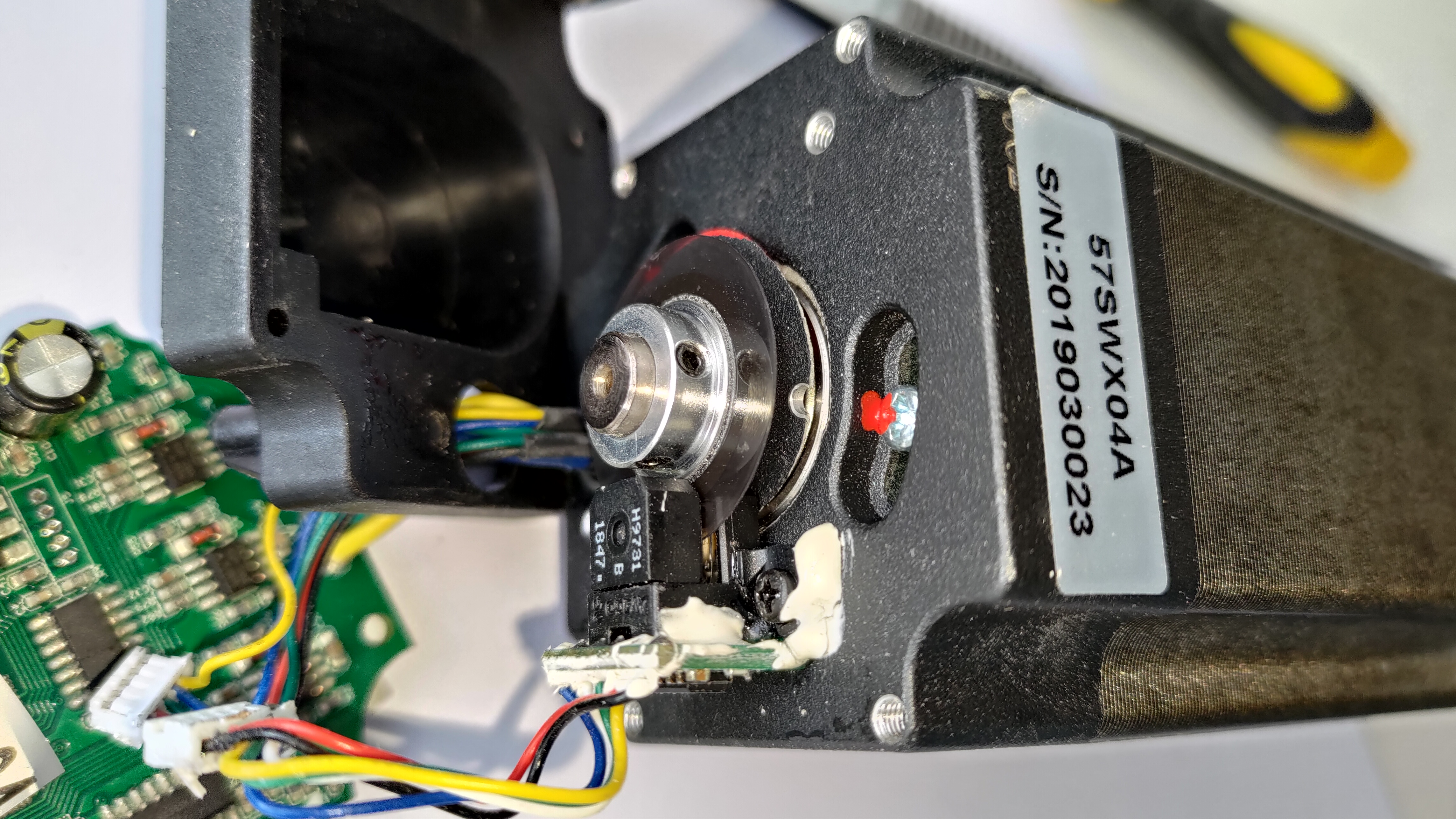

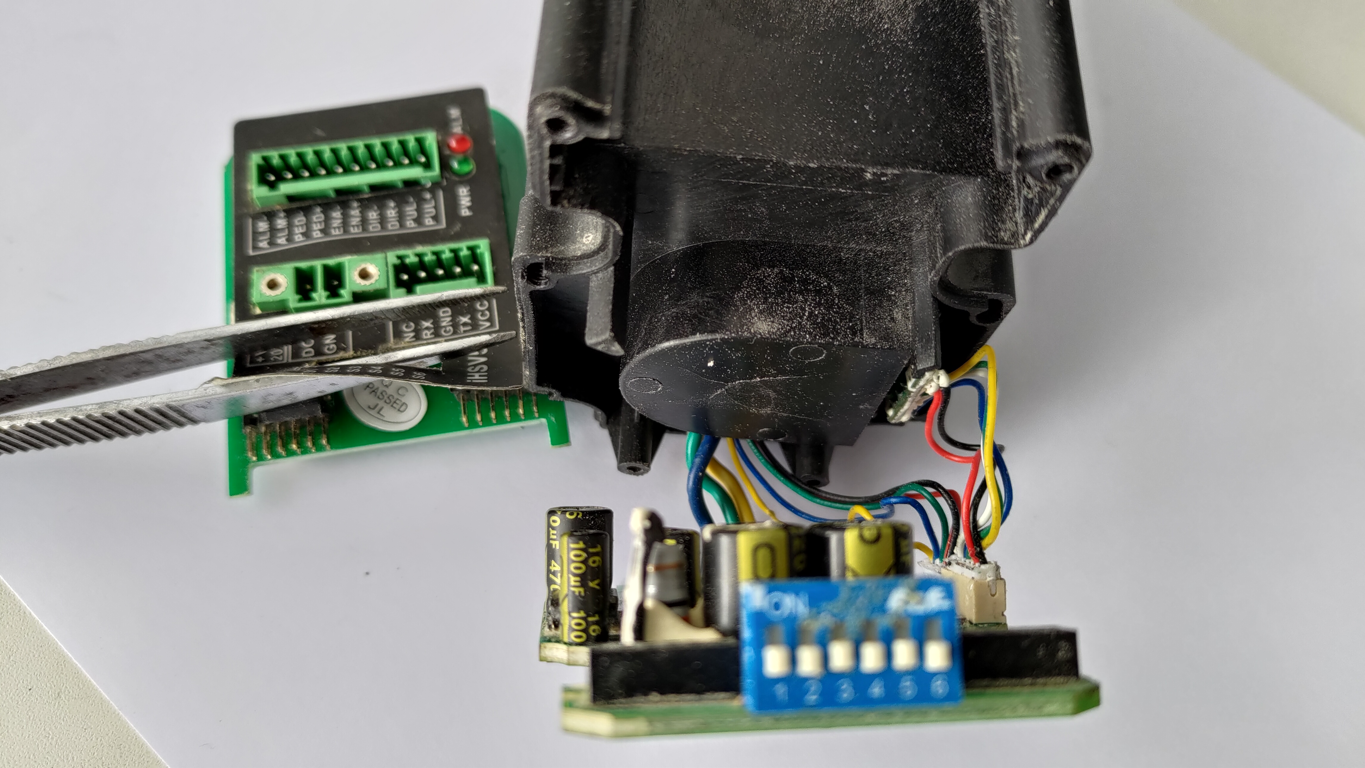

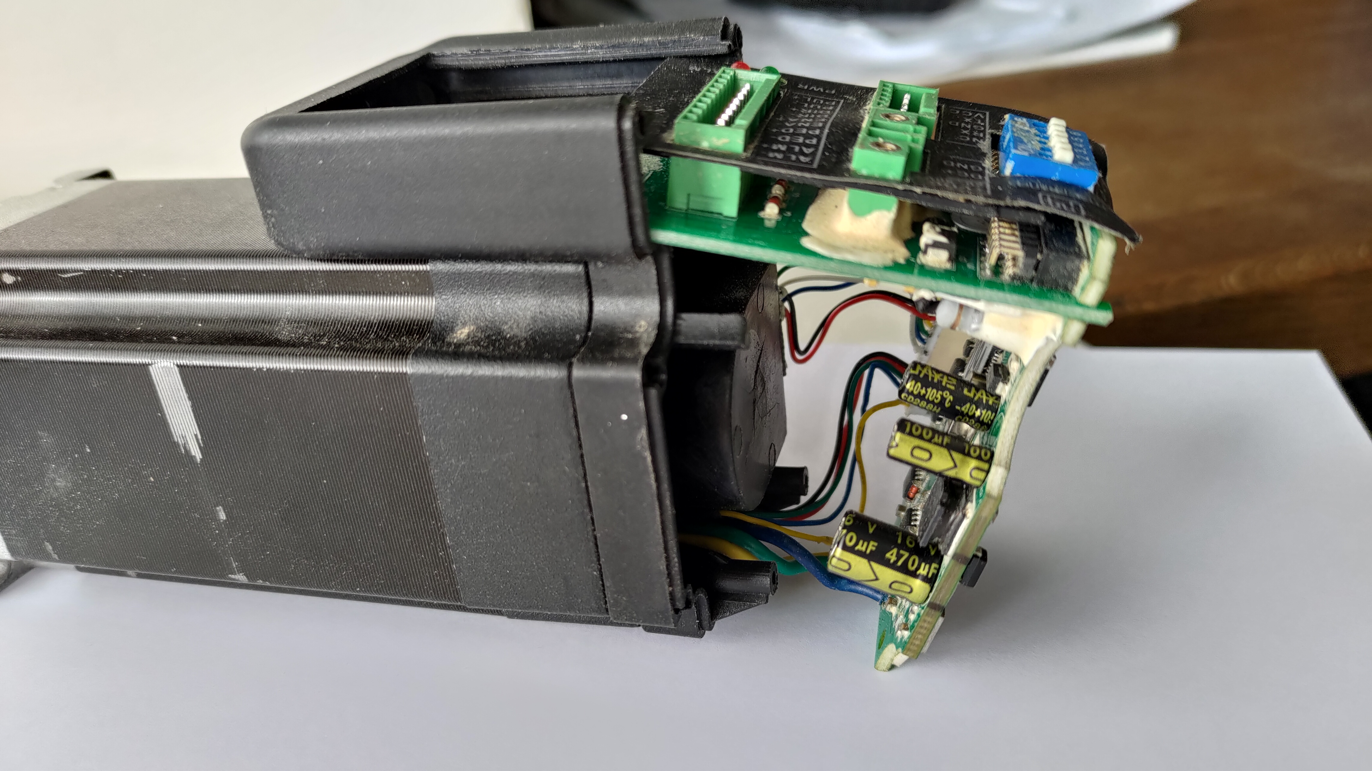

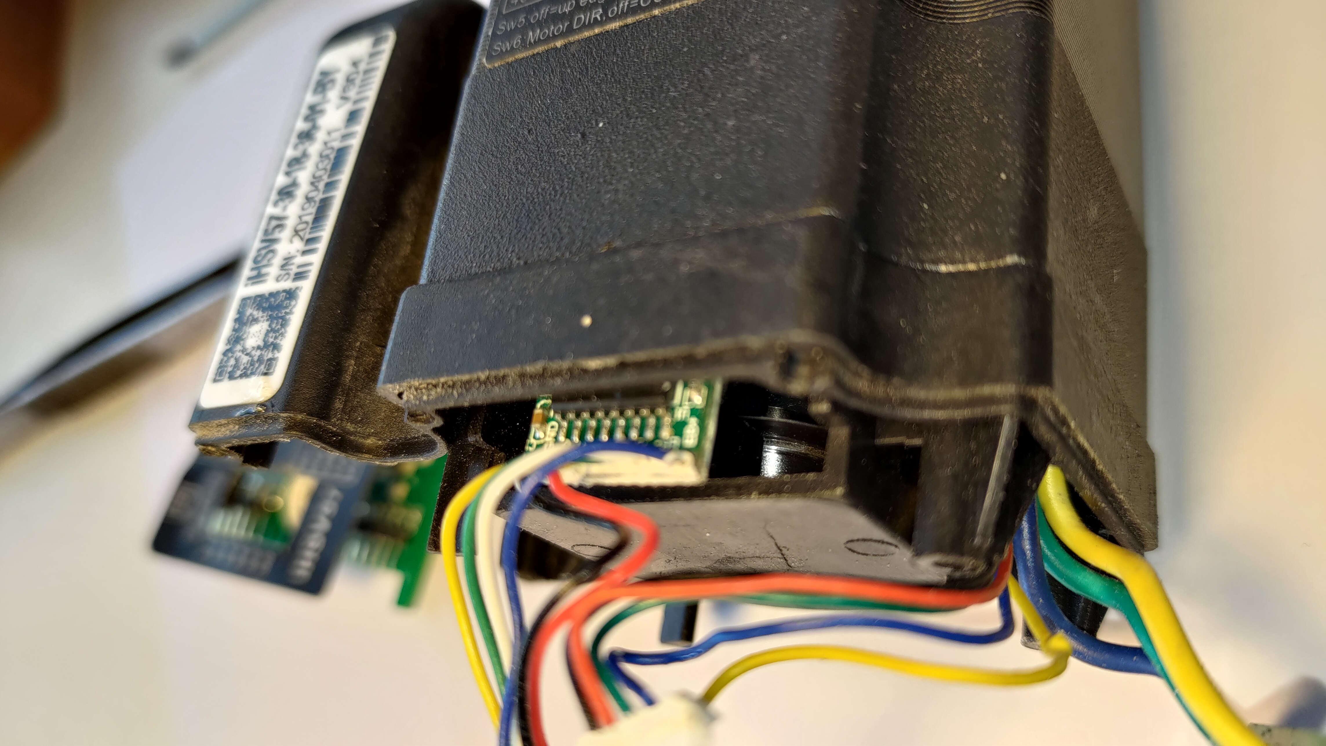

Новый вопрос - енкодер на IHSV-57. Снимал моторы с Тадам-2.5 для установки на Тадам-3. Шестерни на вал, знамо дело, на совесть сажал, хрен снимешь. А подшипники на валах китайских мотором разве что не на "скользящей посадке". Короче, вал не деформировался, но в подшипниках сдвинулся. На втором конце -енкодер. Разобрал, посмотрел - на валу сидит магнитный диск, судя по крепежу хреньки, его читающей, прошивка 5 отличается от прошивки 6 этой хренькой (видны другие крепежные отверстия). Вроде все собрал, аккуратно. Даю питание - выдает аларм. При попытке сместить вал в подшипниках - характер аларма изменился (последовательность моргания и скорость выхода в аларм чуть изменилась). Предполагаю, что дело в положении диска между считывалками.
Вопрос - у кого был опыт разборки и разбирательства с IHSV-57?
Новый заказал, но ехать будет месяц.
Какие будут гипотезы? (по теме, а не по "надо было...")

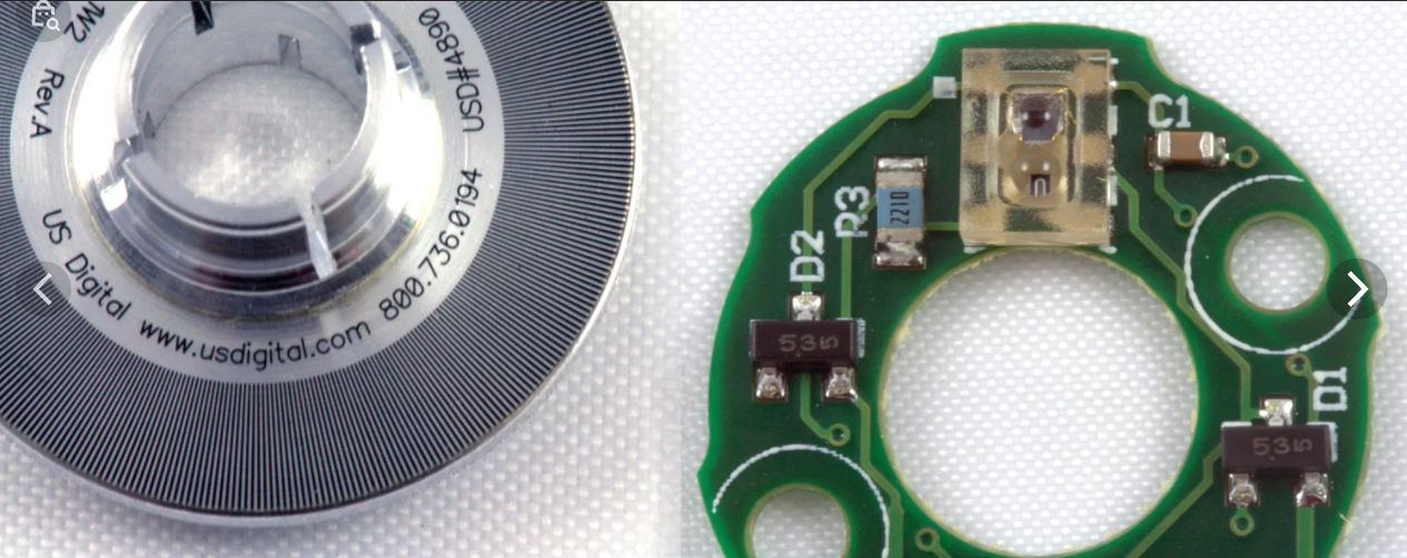

А енкодер точно магнитный а не оптический?
Если типа такого то ушёл фокус нужно настраивать.

Судя по фоткам енкодер оптический так что ловите фокус.
https://community.simplefoc.com/t/jmc-i ... rdown/1207

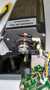

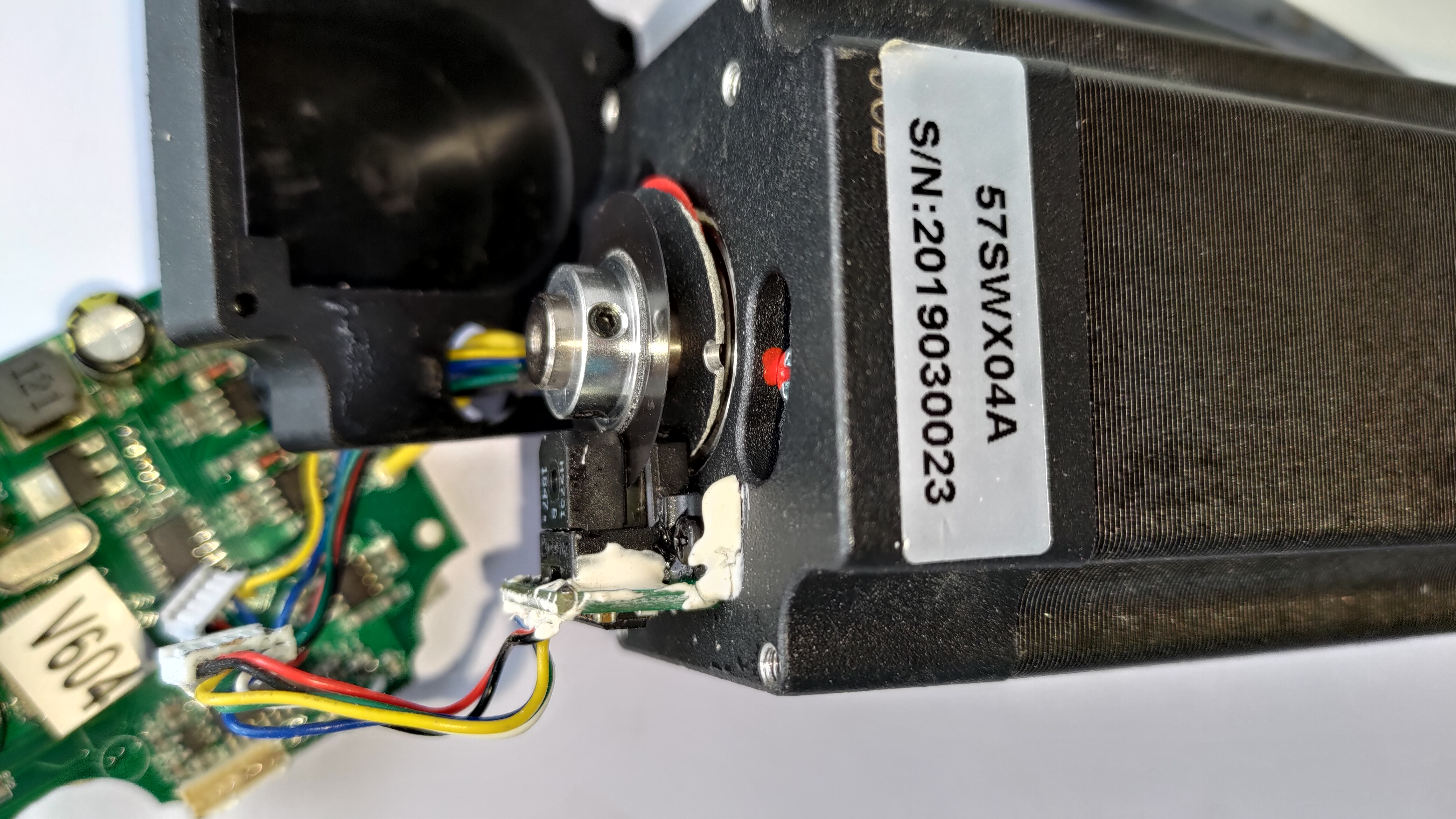

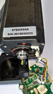

P_20220331_120950.jpg (3813 просмотров) <a class='original' href='./download/file.php?id=202522&mode=view' target=_blank>Загрузить оригинал (3.32 МБ)</a>
P_20220331_120941.jpg (3813 просмотров) <a class='original' href='./download/file.php?id=202523&mode=view' target=_blank>Загрузить оригинал (3.57 МБ)</a>
P_20220331_120733.jpg (3813 просмотров) <a class='original' href='./download/file.php?id=202524&mode=view' target=_blank>Загрузить оригинал (2.64 МБ)</a>
Часть копуса, очевидно, вышибло - крышка была вспучена, видны трещины на крышке енкодера. Снять диск пока не удалось - винты не откручиваются.
P_20220331_120436.jpg (3813 просмотров) <a class='original' href='./download/file.php?id=202525&mode=view' target=_blank>Загрузить оригинал (2.8 МБ)</a>
P_20220331_120332.jpg (3813 просмотров) <a class='original' href='./download/file.php?id=202526&mode=view' target=_blank>Загрузить оригинал (2.91 МБ)</a>
Предположу, что диск енкодера должен быть примерно по середине в щели считывателя. В этом и вопрос.

отвинтил винты диска енкодера, выставил ось, заклеил крышку (отломанную), припаял GND? оторвавшийся при манипуляциях, все собрал, выставил диск по центру зазора считывателя. При этом обратил внимание на его -
1. поврежденность - в смысле царапин (когда выдавило ось было еще и вращение)
2. поврежденность - в смысле нарушения плоскостности
Собрал, подключил - ошибок нет. Только тронешь вал = ошибка. Если кто подскажет, где можно раздобыть диск отдельно - буду признателен. А так мотор идет в "запчасти".
Положительная часть отрицательного результата - теперь мы знаем, что диск должен быть в середине. И лучше на него не дышать.
