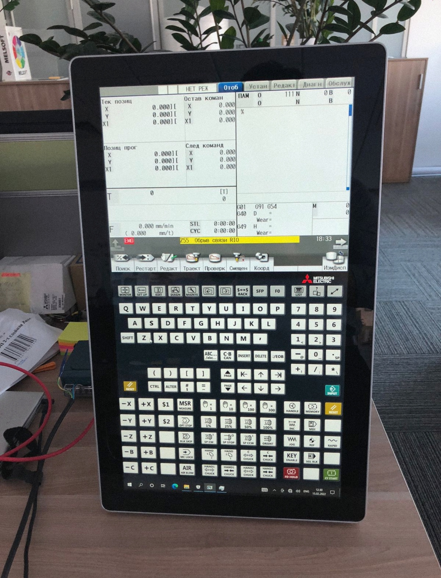

у последней митсу, как я понял, всё именно так и сделано.
контроллер, к которому цепляется промышленный комп вообще на винде..
Re: Внедряем LinuxCNC в массы
steals_y2k писал(а): ↑ у последней митсу, как я понял, всё именно так и сделано.

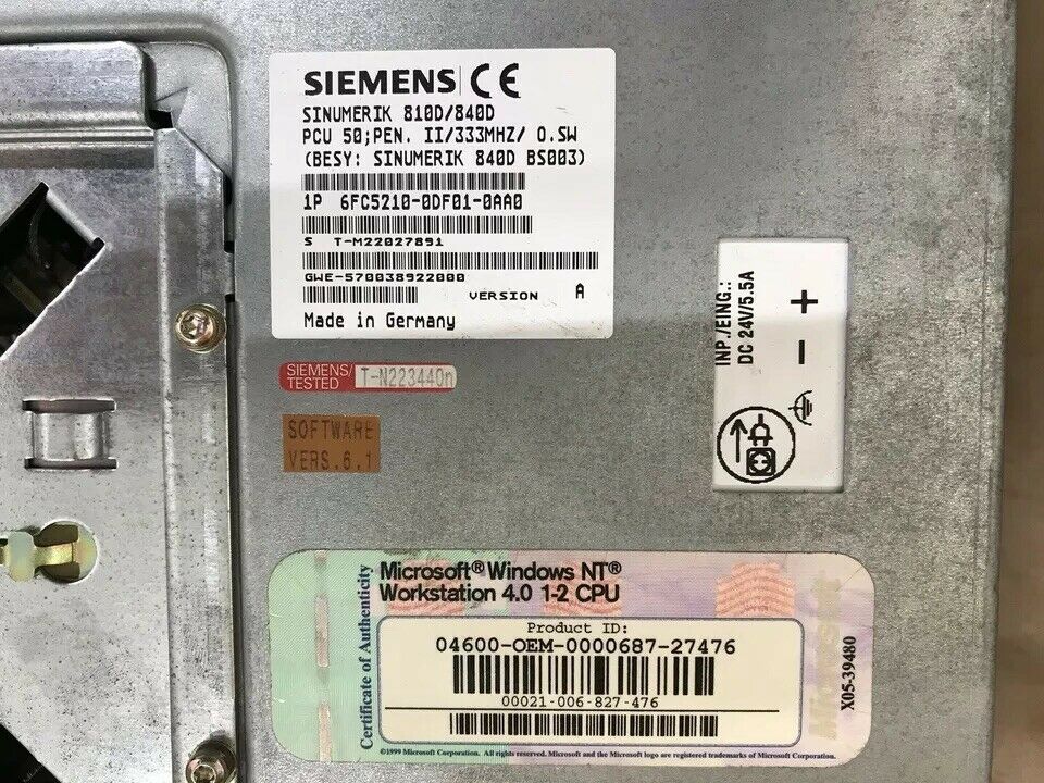

У Сименса так уже наверно лет 20 как и у других ;)

aftaev писал(а): ↑ Сименса так уже наверно лет 20
4.0нт беты я ставил в конце 90х 😂😂😂

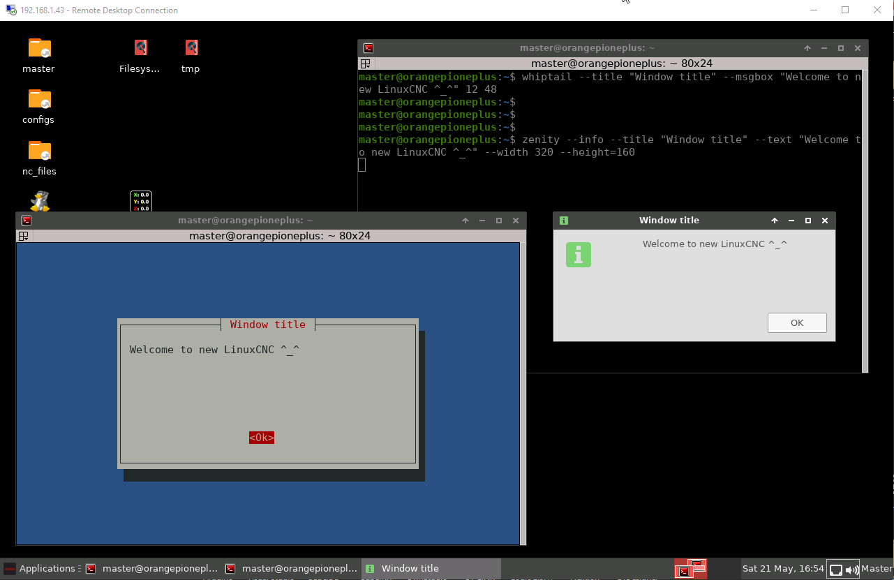

Внедрение идёт по плану. Оказывается, чтобы сделать человеческие менюшки для установщика и запуска, достаточно пары строк в терминале. Скрипт сам подбирает чем и как показывать (zenity/whiptail/echo) диалоги с юзером. Установщик добавляет иконки на рабочем столе и всё, мы больше не видим никаких окошек терминала. И любителям поковыряться в консоли, и обычным юзерам - профит.
