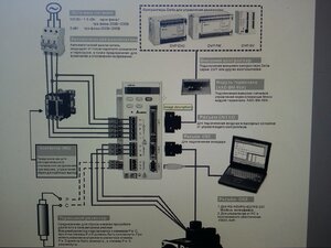

вот пример для дельты,

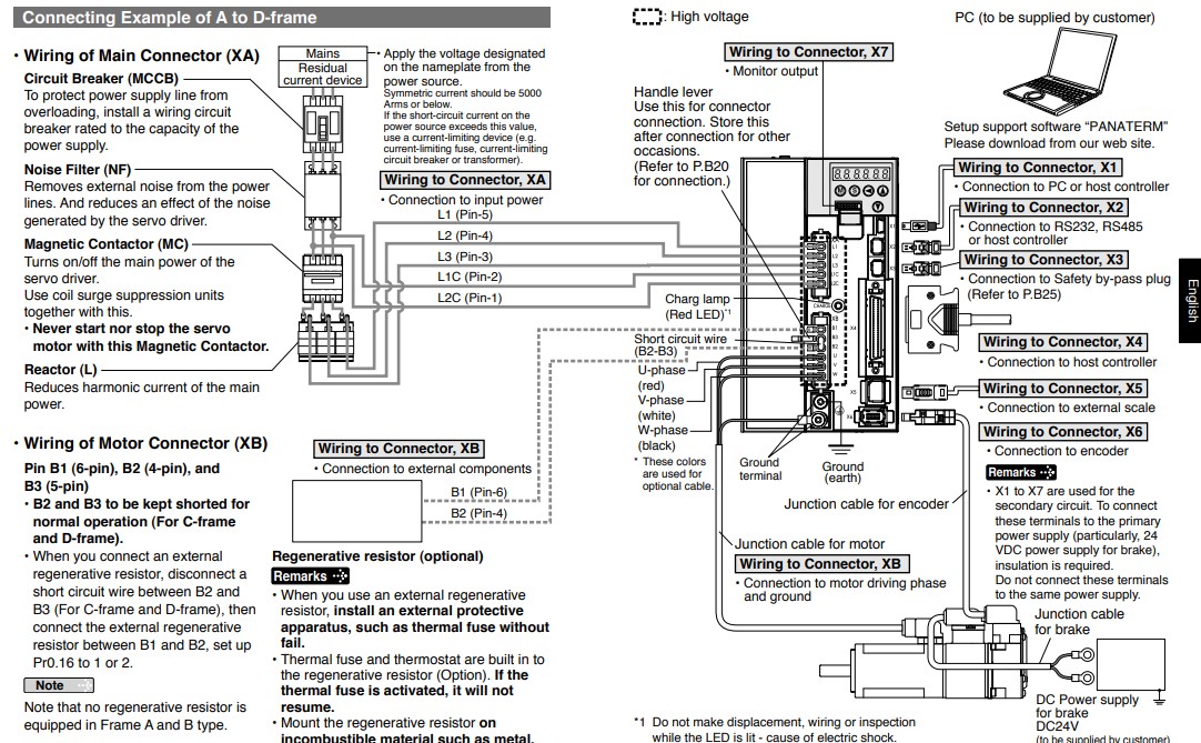

20220321_105007.jpg (5125 просмотров) <a class='original' href='./download/file.php?id=202331&mode=view' target=_blank>Загрузить оригинал (9.44 МБ)</a>
но зачастую аварию ещё проводят по последовательному подключению сигналов Servo Redy каждого пака и только потом в плату меса через грибок. (даже датчик высоты инструмента на переезд туда подключают, но как по мне, то можно и на лимит минимальный завести.)
На станке, с которым промудохался, так там и гидростанция на эту же цепочку подключена и концевики всех осей. А отъезжать нужно в ручную крутииь ось... очень не удобно. А там К-флоп стоит и не разобрался как там настроить софт лимиты и от чего он считает.

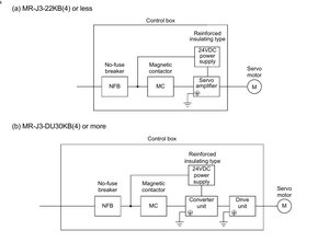

сервам нельзя отключать питание при нажатии аварийной кнопки. В таком случае ЭДС мотора может выбить электронику.
Поэтому питание включается вместе с ЧПУ, а вот серво-он надо отключать по авариям.
В мануале написано что отключать питание при работе мотора категорически нельзя.
Сам е-стоп на пром. станках проходит последовательно через все пускатели и через все драйвера. Сработка(отказ) любого элемента вызовет разрыв е-стоп и чпу отключит все остальное.
Ну и там вроде еще есть разница с отключением питания - мотор продолжит вращаться по инерции и при переходе в режим торможения от аварийной команды.

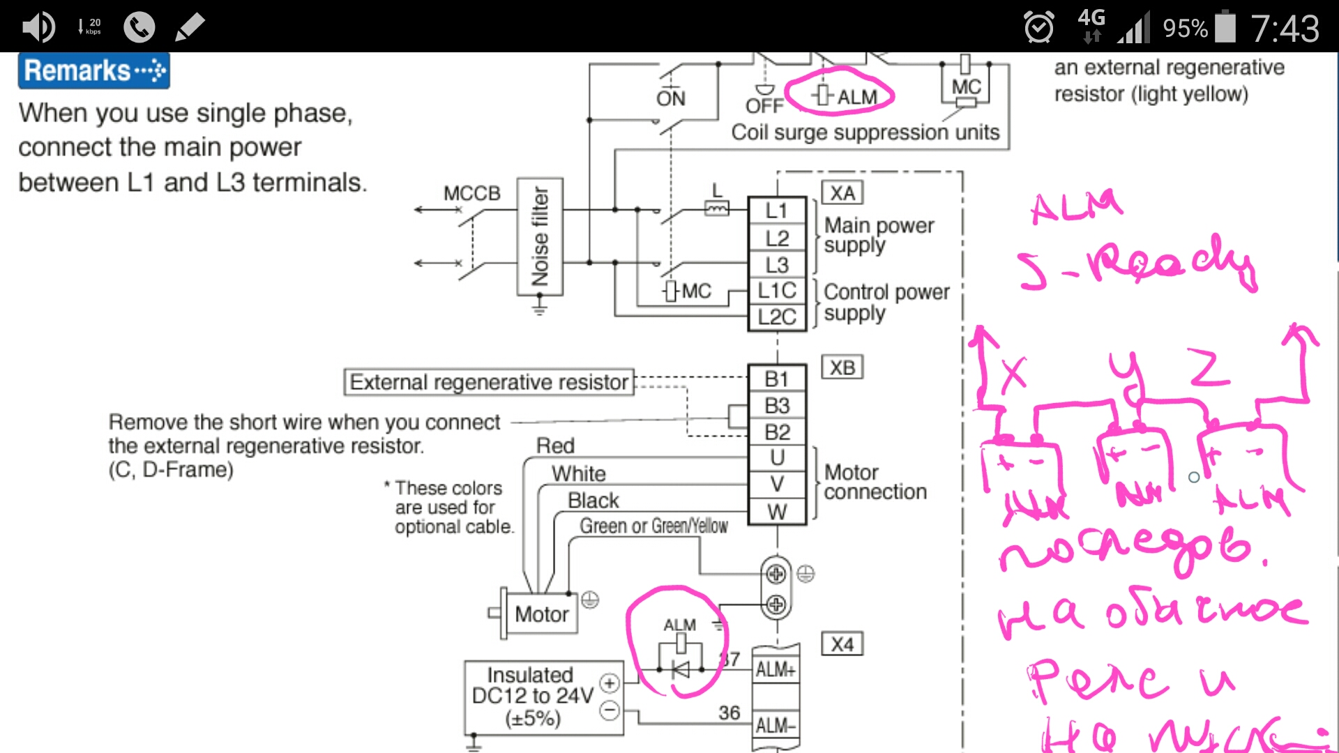

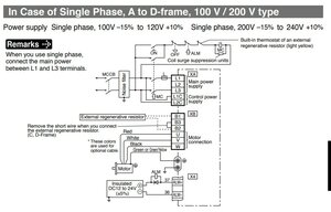

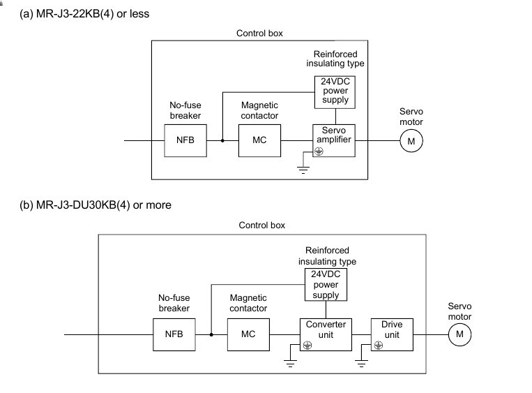

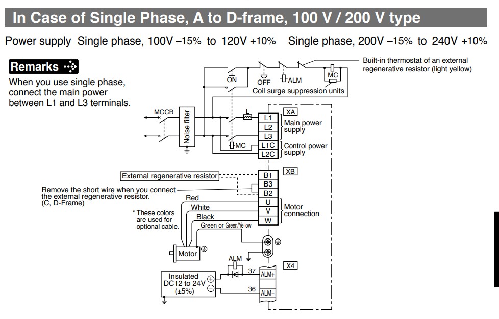

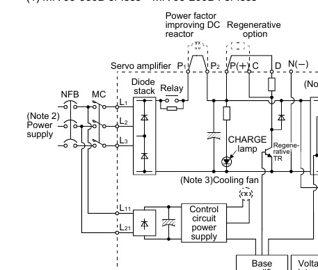

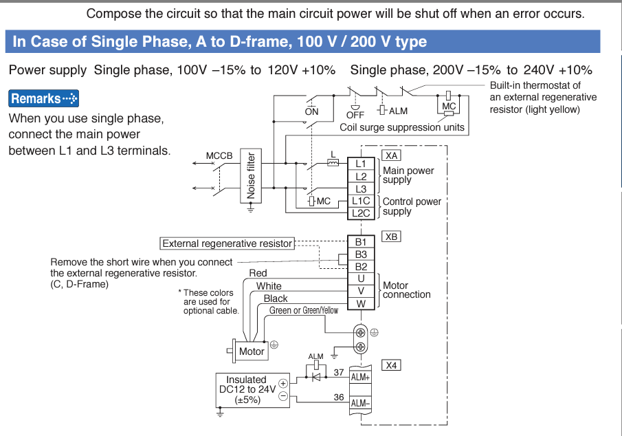

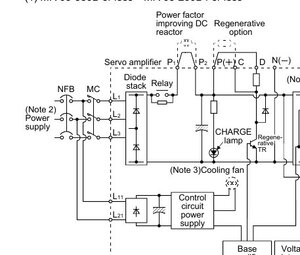

ну кстати в митсубиСу написано что категорически нельзя разрывать контактором кабель драйвер-мотор - там по идеи выходные ключи погорят сразу же.
На панасах такого в мануале не видел, но они без мотора в алярм сыпятся мгновенно.
В любом случае - пускатель ставится ПОСЛЕ точки питания проца самого усилка. То есть ты же заводишь 1(или 3) фазу на сервопак, и с них берешь еще 1(или 2) фазу на питание управляющей части сервопака.
На последней картинке есть схема е-стопа. Но там типа на 380В указано ) Что как-бы просто схематично указано.
первые 2 картинки - мутсу. Вторые 2 - панасоних
mitsy.jpg (5038 просмотров) <a class='original' href='./download/file.php?id=202349&mode=view' target=_blank>Загрузить оригинал (49.14 КБ)</a>
mitsy1.jpg (5038 просмотров) <a class='original' href='./download/file.php?id=202350&mode=view' target=_blank>Загрузить оригинал (41.43 КБ)</a>
panas.jpg (5038 просмотров) <a class='original' href='./download/file.php?id=202352&mode=view' target=_blank>Загрузить оригинал (291.89 КБ)</a>
panas1.jpg (5038 просмотров) <a class='original' href='./download/file.php?id=202353&mode=view' target=_blank>Загрузить оригинал (116.06 КБ)</a>

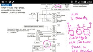

Re: Пуско-наладка, LinuxCNC + MESA 7i76E и другое
вот мои сервы Минас А5, как бы собираюсь делать по схеме.
только много всего докупать надо. хочется обойтись одним пускателем и одним промежуточным реле на 4 пары контактов для трех/четырех осей станка. в голове каша. может кто подскажет как все организовать?
серва.png (5002 просмотра) <a class='original' href='./download/file.php?id=202360&mode=view' target=_blank>Загрузить оригинал (88.89 КБ)</a>
sima8520 писал(а): ↑22 мар 2022, 01:35 вот мои сервы Минас А5, как бы собираюсь делать по схеме.
Ну проще всего последовательно подключить все алярмы, или серво-реди(готовность). Скорей серво говность лучше, потому что пропускает 24в при готовности (ну или инвертировать алярм). Если любой из серв уходит в ошибку, то цепочка прерывается и отключает 24в питание реле.
А это реле уже включает пускатель и подает на плату, что станок готов - типа е-стоп отжат.
В той цепочке и грибок завести.
Гланое мозни не обезточивать пускателем.
