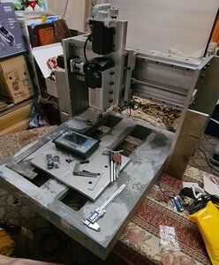

Привет народ. Решился таки выложить для разнообразия мой последний проект. Назвал станок "Школьник". Есть предистория задумки, но об этом по ходу наверное, по необходимости, потому как не особо важно. По максимуму старался совместить "цена-качество", поскольку модель хотел сделать серийную. Планирую поворотку как опцию отдельно и сменные столы по назначению.
Основание из полимербетона, рельсы(15мм) и винты(1605) - Hiwin, движки - Leadshine Easy Servo, шпиндель - 1,5Kw ER11, конроллер - DDCSV3.1
Рабочее поле:
400*300*100мм
Обрабатываемые материалы:
Цвет. мет. и все что мягче
Чертежи, фото, видео станка:

Станок пока строится. По ходу выложу конечно фотки. Я не планировал на форумы выкладывать, так что заранее прошу прощения за "НЕстудийное" качество фоток и бардак на фоне. Я из-за холодов в маленькую комнату забился...

skedram писал(а): ↑ Цвет. мет. и все что мягче
Пульт управления и кнопки быстро забъются продуктами обработки и прочим гуано... Оставь только кнопку стоп, остальное в отдельный ящик...

Rom327 писал(а): ↑ Пульт управления и кнопки быстро забъются продуктами обработки и прочим гуано
Это все изолировано от зоны обработки.

skedram писал(а): ↑15 мар 2022, 13:36
зря вы не хотите опытных людей послушать, зря...

Ах, как же в точку назван станок :hehehe: говорю не обиды ради, а юмора для
Форма интересная. Прикольный кабинет (если есть).
Из минусов, соглашусь с Максимом, электроника прям на портале. Трясогуска внутри электроники будет знатная. Хотя б на виброподложке надо было закрепить.
Re: Школьник 400*300 мм
дело не в вибрации. а в том что вентиляторы бп и частотника насосут металическую пыль и случится бах и труп на вынос. уже проверял на практике.

frezeryga писал(а): ↑16 мар 2022, 03:11 дело не в вибрации. а в том что вентиляторы бп и частотника насосут металическую пыль и случится бах и труп на вынос. уже проверял на практике.
Я конечно понял о чем ты Максим, но я учел это. Вся электроника полностью изолирована. Будет продувка, вентиляция, при неовходимости и фильтры будут. А в остальном - будем посмотреть...
херня все это. электронику надо ставить в отдельный ящик отдельно от станка.

А как тепло из кабинета отводится? От шпинделя например. Почему именно с воздушным охлаждением?

[TARAN писал(а):> post_id=634829 user_id=8936]
Просто для удобства.
А тепло уйдет думаю естественным путем. Сама кабина не герметична. Также Можно будет добавить вытяжку со спины при необходимости.
