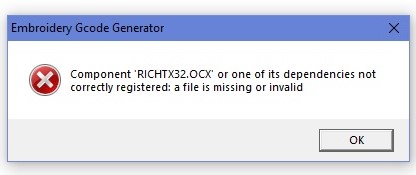

Сообщение Q-starь »
Всё равно мимо, пишет вот это:
Безымянный.jpg (7495 просмотров) <a class='original' href='./download/file.php?id=200080&mode=view' target=_blank>Загрузить оригинал (37.61 КБ)</a>
Может защитник чо потёр?

Re: Швейно-вышивальная машина, экспериментальный образец
Q-starь писал(а): ↑01 дек 2021, 12:38 Всё равно мимо, пишет вот это:
Программа написана на бейсике, в связи с чем нужны эти компоненты, а многие их забывают скопировать в каталог с программой.

Там еще надо regsvr32 xxx.ocx

selenur писал(а): ↑ Программа написана на бейсике, в связи с чем нужны эти компоненты, а многие их забывают скопировать в каталог с программой.
Для чукчи пропишите алгоритм действий, пожалуйста. Как, чо, куда?
Kost_irk
Сообщения: 838
Репутация: 194
Откуда: Иркутск
Сообщение Kost_irk »
(1) Ищете в интернетах RichTx32.ocx
(2) Скопируйте RichTx32.ocx в следующий каталог: C:\Windows\SysWoW64
(3) Нажмите кнопку Пуск Windows 7 и в области поиска введите "command"
(4) Поиск приведет к появлению ряда элементов, включая "Command Prompt" вверху
(5) Щелкните правой кнопкой мыши баннер "Command Prompt" и выберите "Run as Administrator"
(6) В командной строке введите: %systemroot%\SysWoW64\regsvr32.exe RichTx32.ocx
Сам инструкцию не проверял, нет винды, но вроде как-то так.
