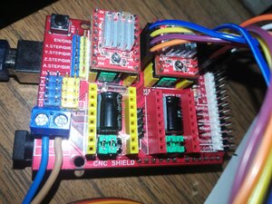

Описание станка:
Учебный плоттер с ручкой, рисует по G коду.

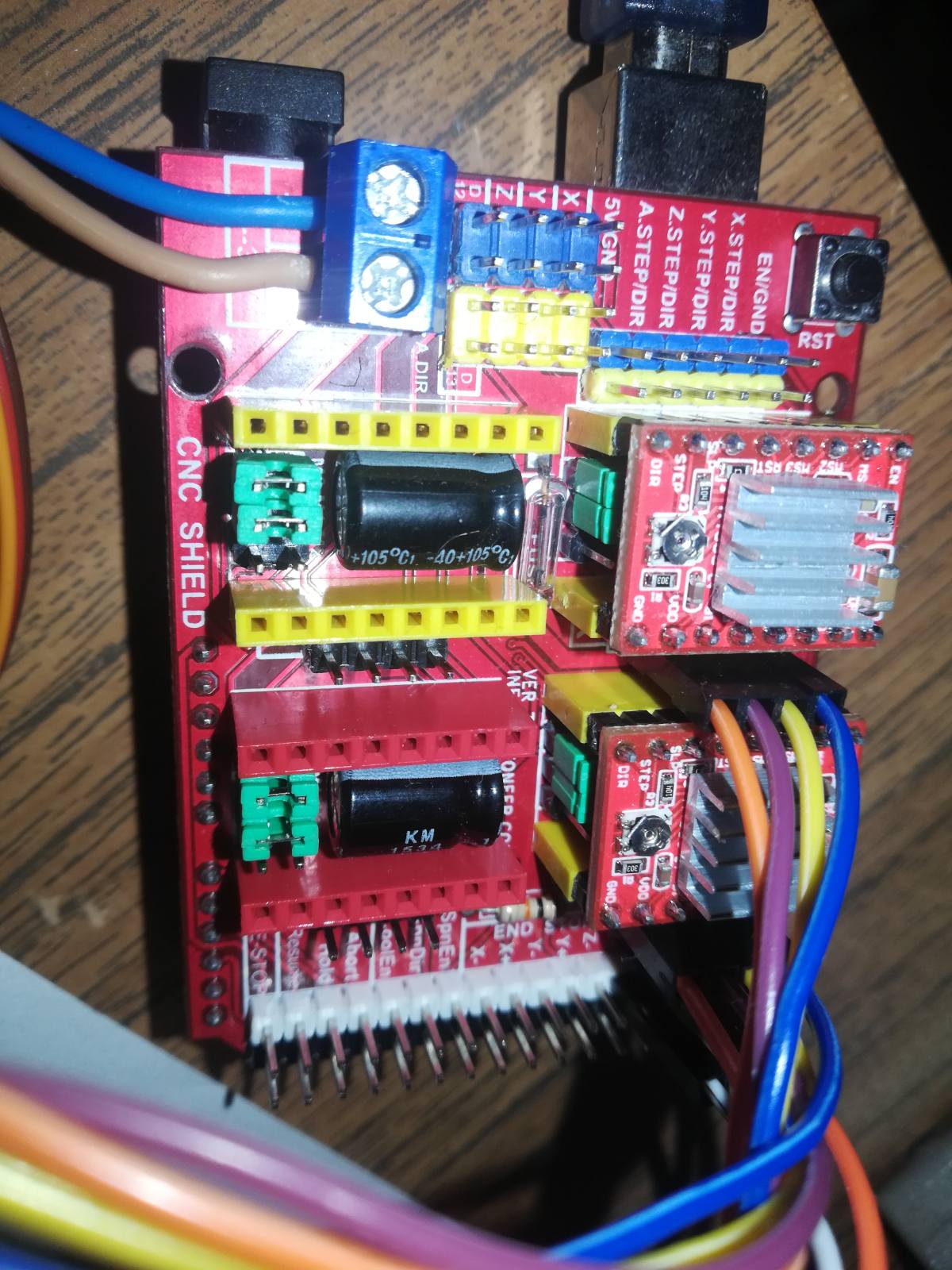

Используемая плата: CNC Shield v3.0
изображение_viber_2022-03-08_03-30-45-793.jpg (2195 просмотров) <a class='original' href='./download/file.php?id=202062&mode=view' target=_blank>Загрузить оригинал (237.38 КБ)</a>
Микроконтроллер: Arduino UNO R3 (Китай, но нормальный, НЕ WAVGAT)
Драйверы шаговых двигателей 2 штуки: A4988 (установлены в слоты X и Y)
Настройка микро шага двигателей: 1/8
Джамперы на CNC Shield установлены только для настройки микрошага, других ждамперов не устанавливалось.
Шаговые двигатели X и Y: 28BYJ-48 (стандартные две обмотки)
Обмотки обоих двигателей подключены одинаково на плату CNC
Вывод Z на плате CNC выведен на Серво, который опускает ручку.

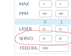

Benbox точно умеет дрыгать сервой ,а остальных надо "учить" , а для этого надо знать. Удачи !
бенбокс.png (2079 просмотров) <a class='original' href='./download/file.php?id=202066&mode=view' target=_blank>Загрузить оригинал (47.74 КБ)</a>
бен бокс.png (8.04 КБ) 2079 просмотров

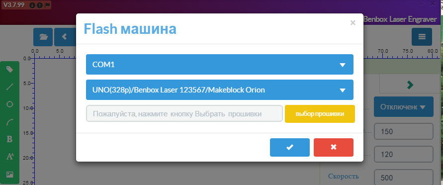

гражданинъ писал(а): 08 мар 2022, 12:12 Benbox точно умеет дрыгать сервой ,а остальных надо "учить" , а для этого надо знать. Удачи !
Разве Benbox умеет работать с файлами .nc ? Не знал мне казалось это ПО только по картинкам работает.
