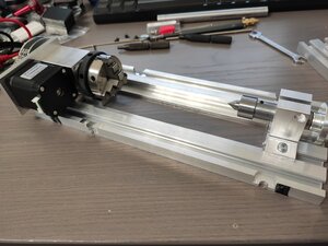

Из хорошего - обзавелся поворотной осью.
Купил маленькую поворотку, немного привел в порядок. Места на столе очень мало, поэтому сделал новые детальки, прикрутил к профилю и закрепил на столе. Сама ось висит в воздухе, но ничего твердого на ней обрабатывать не планирую, максимум деревяшки и пластик, для них жесткости хватает. Высота от центра до стола (как и до нижней точки оси Z) - 35мм. Итого максимальная заготовка примерно D65L150мм, брусок на фото 130x50x30.
Сова получилась ништяк, материал - бук. Вообще поворотка - очень крутая штука, планирую делать на ней мастер модели из воска и капролона для силиконовых форм, уже сделал две заготовки из парафина и полиэтилена примерно 5:1, посмотрим, как пойдет. Кстати, вы не пробовали делать воск для фрезеровки? Если да, поделитесь рецептом?

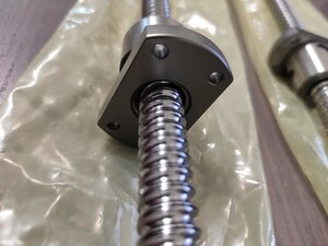

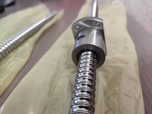

Привезли ШВП. Долго искал в интернете хоть какие-нибудь фото этой модели гайки, поскольку в каталогах только схематичные рисунки. Из недостатков - нет масленки и пыльников, но в наличии были только эти. Гайка сидит плотно, не болтается, осевой люфт не чувствуется (продавец сказал, что эти винты поставляются с преднатягом P1), в вертикальном положении гайка медленно скатывается с винта, без закусываний. По ощущениям годная штука, люфт замерю, как поставлю. Пыльник тоже сделаю, не выглядит большой проблемой.
Модель XSUR01204T3D-02 (несмотря на некоторые фото продавцов, XSU и SFU - это не одно и тоже, это скорее что-то среднее между SFU и SFK).
Ну и фотки.
Может кто-то знает, для чего нужно круглое углубление в гайке? Видел его почти на всех моделях, но, судя по всему, отверстие не сквозное (на первой фото, левая гайка)

Re: Фрезерный (маленький домашний) по алюминию 180х180х60
продавец пожадничал пыльники. на фото продавца они то есть

На фото продавца другая модель гайки. Судя по внешнему виду, в XSU в принципе пыльники не предусмотрены
