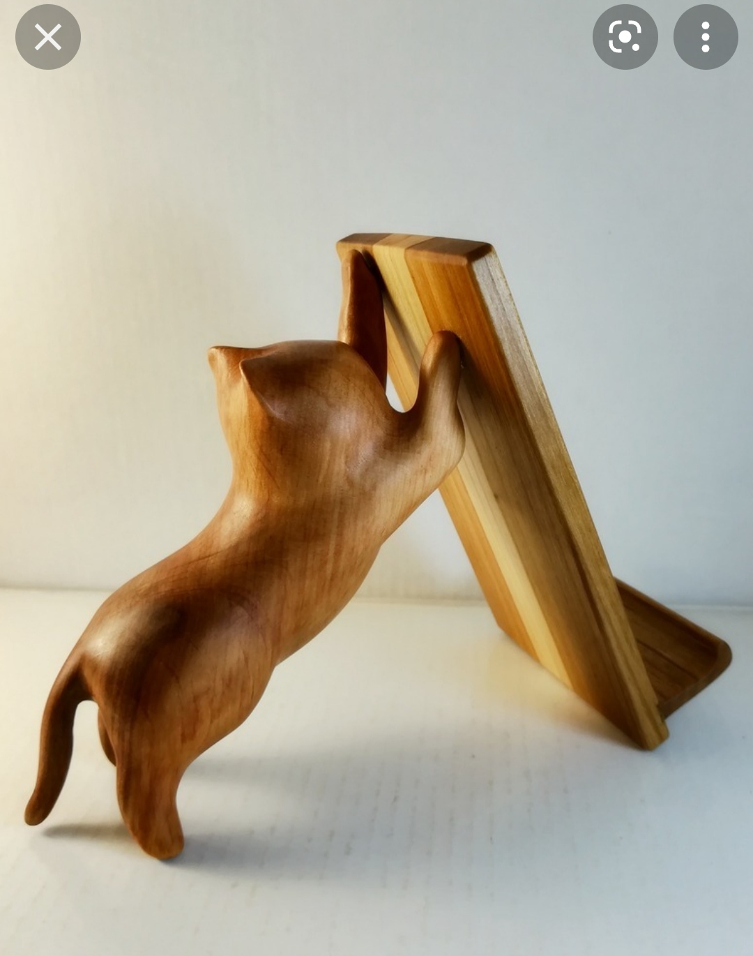

Доброго времени суток уважаемые форумчане!
Заранее прошу прощения, если повторяю тему или какими-либо действиями нарушаю правила форума.
Я новичок, как на форуме, так и, в принципе, в сфере. У многих в жизни случаются перемены в трудовой деятельности, так и в моей, я решил изменить своё проф. направление и очень нуждаюсь в помощи опытных людей.
Планирую оборудовать творческую мастерскую по дереву основой которой будет ЧПУ станок. Из имеющихся понятий об этом агрегате подобрал оптимальный по моему мнению вариант. Мне важно услышать критику и предложения по данному варианту.
Основная цель, которую я планирую реализовать на ЧПУ это изготовление дизайнерских предметов по типу часов, подставок под что-либо, игрушек, посуды, декора и т.п., но и с возможностью брать более крупногабаритные работы типа балясин, дверей, столешниц, мебели.
Бюджет до 400 т.р.
Прикладываю фото с двумя вариантами предметов, которые отчасти показывают как я вижу результаты своих творений и скрин агрегата с его комплектацией, который считаю на данный момент наиболее оптимален в моём случае.
Хочу услышать от вас, уважаемые форумчане, отзывы и критику, хотел бы получить в ЛС номера ватсап и вайбер для консультаций, если кого то это не затруднит.
Благодарю за внимание!

То что вы показали на фото - фрезер для раскроя листов фанеры (половинки). А то что вы показываете как изделия имеют габариты как минимум на порядок меньше судя по всему. К тому же если делать изделия эти целиком на фрезере, то нужна хотя бы 4 ось, а значит высокий портал.
Чтобы получалось качественно ищите сразу либо с установленной 4 осью либо с возможностью ее установки (но для новичка выставить ее на столе будет совсем непросто), на профильных рельсах минимум 15 с хорошими ШВП. Никаких круглых рельс и/или трапеций.
