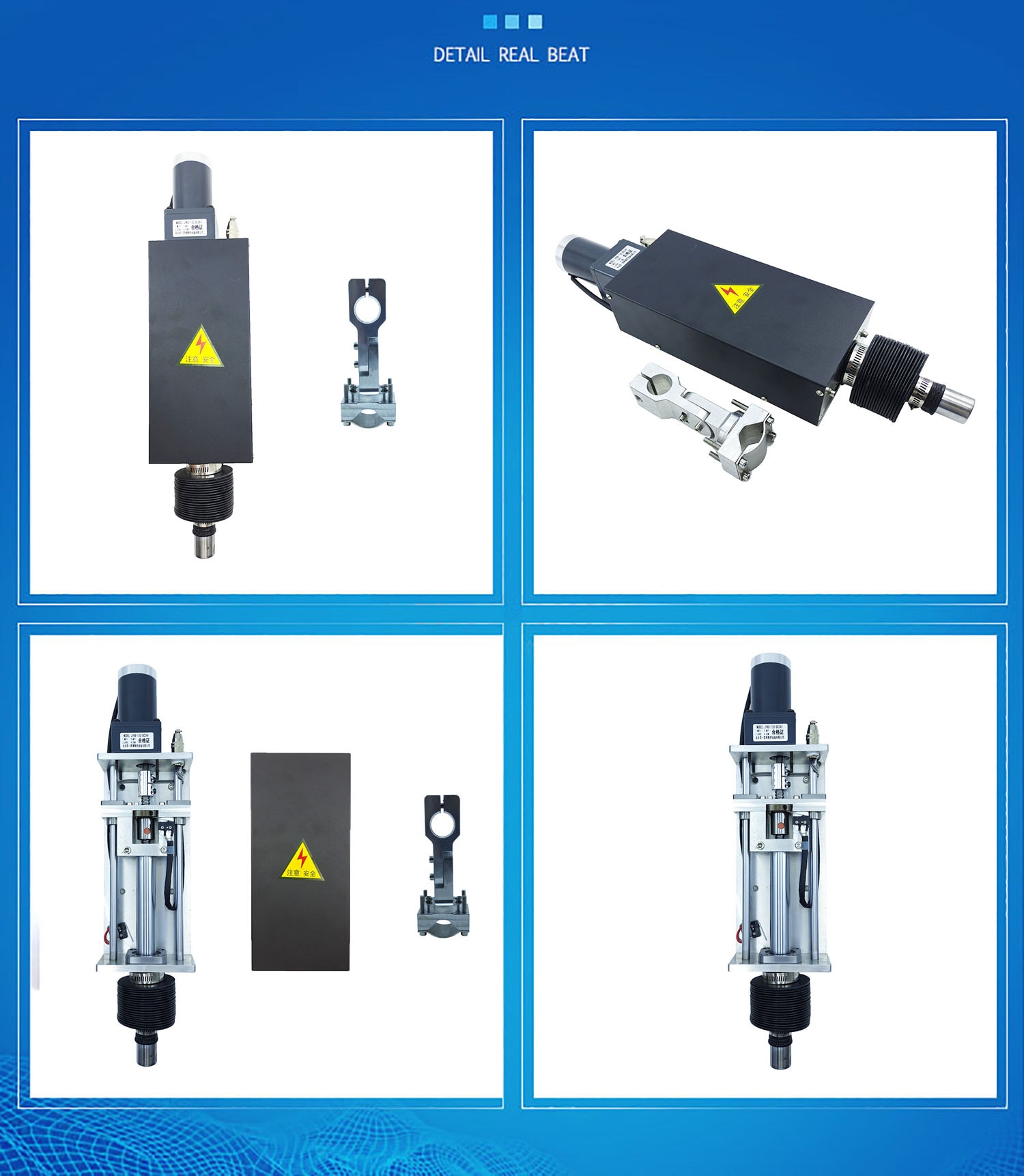

На Али есть доступная каретка Z для плазменной резки с управлением от двигателя постоянного тока.
Если кому интересно такую использовать, у нас есть платка драйвера для подключения к ЕТ7, процедуры начального позиционирования и модифицированный THC для работы с таким узлом.

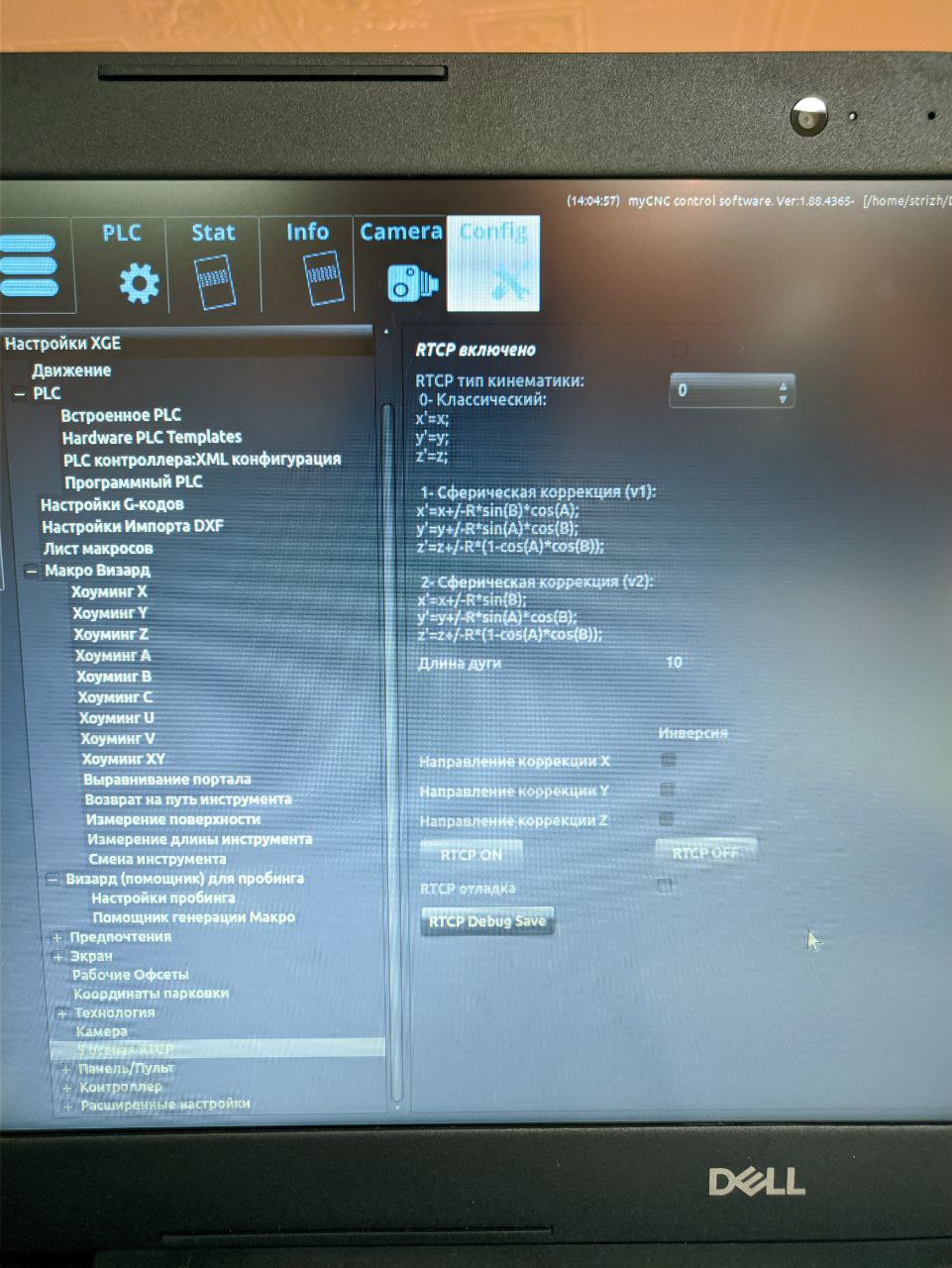

Ребят, есть кто разобрался с настройкой RTCP? Кто-нибудь знает как настраивается эта вкладка.
есть задумка прикрутить к пятиосевому станку. Буду благодарен за любую инфу.
