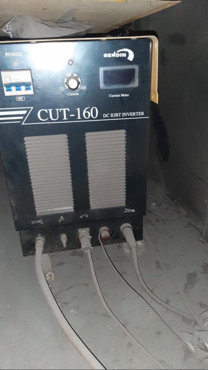

Всем доброго времени суток.
Имеется источник Sendin CUT-160 (фото прикрепил), который честно слизан китайцами со старого немца Stahlwerk CUT-160 (https://www.indotrading.com/stahlwerkja ... 39618.aspx). Поджиг высокочастотный.
Плазмотрон с ним шел P-80, который нормально резать не умеет.
Хотим поменять на нем резак, и собрать большой портальный ЧПУ (пока хз, 1.5х3 или 1.5х6).
Собственно, вопросы:
1. Какой резак посоветуете? Пока мысли про CSA-141 (https://svarog-rf.ru/products/CSA-141), но есть сомнения, что он будет долго и счастливо жить на больших объемах резки.
2. С учетом ответа на п.1, на какую толщину резки можно рассчитывать?

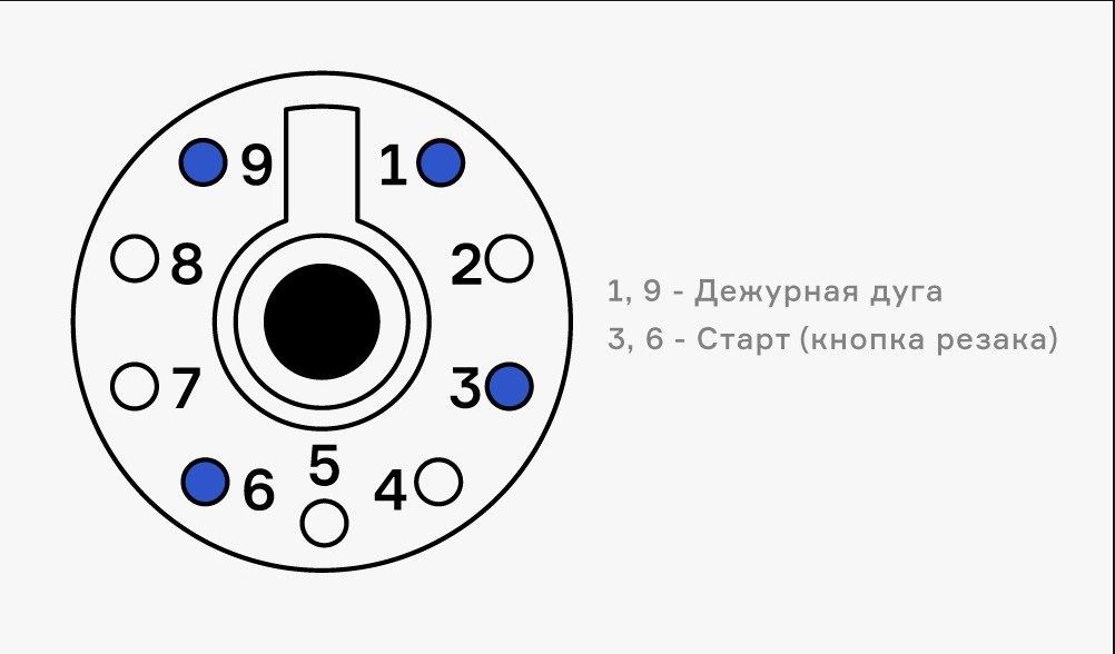

3. Вопрос по подключению - новые резаки идут с евроразъемом, на аппарате же все отдельно. Распиновку евроразъема нашел, правильно я понимаю, что контакты 3 и 6 я в разъеме использовать не буду, а использую для замыкания их через реле от ЧПУ, а 1 и 9 подключу к пилотной дуге, которая на аппарате одним контактом идет? Ну и один контакт THC кину на центральный шланг. Если нет, ткните в меня схемой, пожалуйста. PS - вообще есть желание не дербанить резак, а просто купить разъем-маму в источник плазмы, один раз заморочиться с подключением и подключать резак как нормальный человек.
4. Насколько геморройно использование ВЧ поджига на ЧПУ? Нашел на ютубе видео, где шланг резака упаковывают в металлический кабель-канал, пропуская внутри оголенный одножильный провод - это все ради экранирования? Насколько это оправданно и эффективно?
