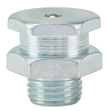

Вот так вот расположена маслёнка опорного подшипника оси z станка кфпэ 250...шприцом залезть нельзя без откручивания гидроцилиндра. ) Лавры Субару сказались при проектировании ?) Шучу. Но все же. Почему нельзя было ее сделать чуть по-другому? Как часто надо шприцевать этот подшипник ? ...

Boris794 писал(а): шприцом залезть нельзя без откручивания гидроцилиндра.
1. Заменить масленку на плоскую
Масленка.JPG (3116 просмотров) <a class='original' href='./download/file.php?id=201801&sid=09d2ee9ddaa505b21a2b46fc6ff3f9fe&mode=view' target=_blank>Загрузить оригинал (31.11 КБ)</a>
Масленка2.JPG (3116 просмотров) <a class='original' href='./download/file.php?id=201809&sid=09d2ee9ddaa505b21a2b46fc6ff3f9fe&mode=view' target=_blank>Загрузить оригинал (34.66 КБ)</a>
2. Использовать такой шланг
Шланг.JPG (3116 просмотров) <a class='original' href='./download/file.php?id=201802&sid=09d2ee9ddaa505b21a2b46fc6ff3f9fe&mode=view' target=_blank>Загрузить оригинал (21.66 КБ)</a>

Знаете какая проблема в обоих вариантах . Туда загоняется циатим с рычажного шприца. И если бы его там уже не было старого , то впринципе можно было бы выкрутить любую угловую ....стоп. есть же действительно под 45 градусов маслёнки под рычажный шприц. Почему сюда их не вкрутили...надо посмотреть закрутился ли без упирания в потолок. В общем сам ответ и придумал . .... Так вот циатим туда давить хорошо надо . Усилие большое. А жидкую можно было бы лить часто. Но если бы там циатима от начала не было

Boris794 писал(а): Так вот циатим туда давить хорошо надо . Усилие большое
Скорее всего большое усилие из-за того что засохла смазка в каналах. Я бы для начала разбодяжил смазку с керосином, пожиже и загнал на некоторое время, чтобы раскисло. Затем продавить всю эту жижу нормальной смазкой...

Boris794 писал(а): есть же действительно под 45 градусов маслёнки под рычажный шприц. Почему сюда их не вкрутили...надо посмотреть закрутился ли без упирания в потолок.
Боюсь, что упрется сразу в потолок :yawn:

xvovanx писал(а): Боюсь, что упрется сразу в потолок
были какие-то масленки под 90 составные сначала вкрутить основание, потом в него носик
