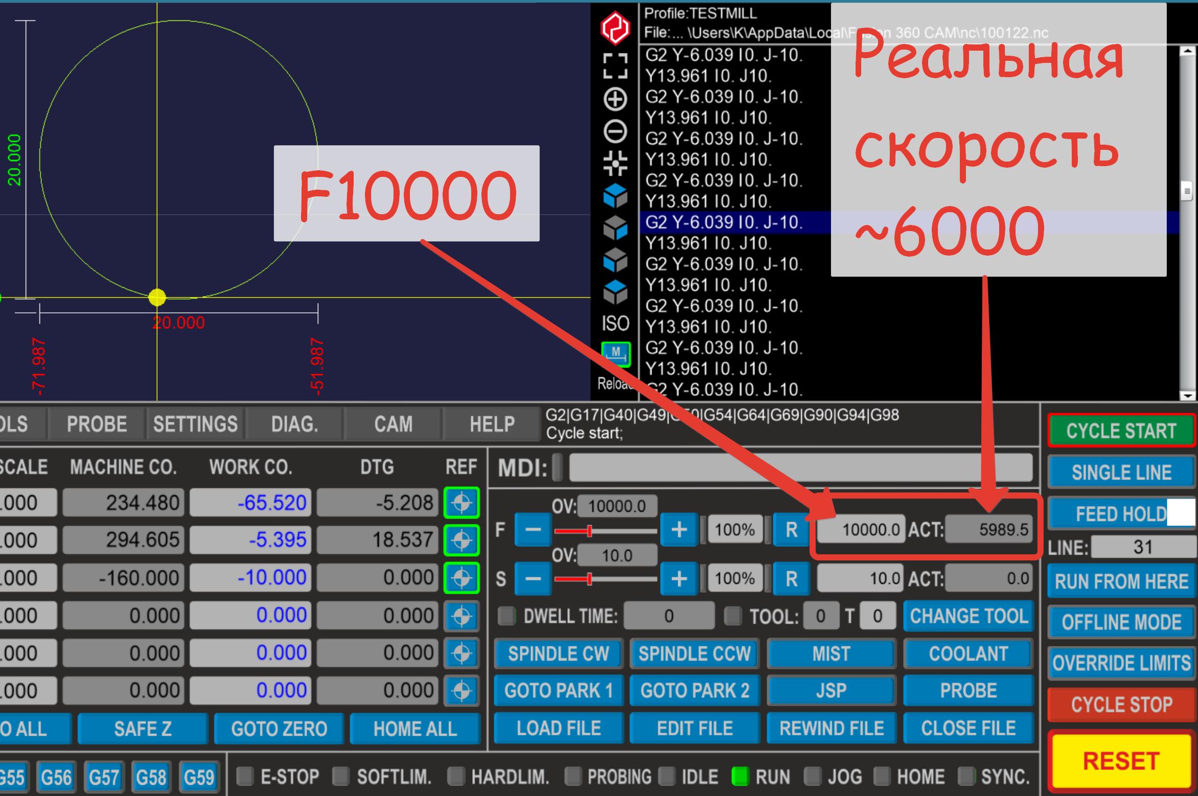

Вот пример, движение по окружности радиусом 10мм
ускорения 1м/с2
в коде задано F10000
Vмакс=sqrt(a/R) = sqrt(1000*10) = 100мм/сек = 6000мм/мин.
То есть быстрее этого он физически не сможет двигаться по дуге такого радиуса.

Hmnijp, что это за система управления?
hmnijp
Сообщения: 1754
Репутация: 542
Откуда: Ульяновск
Re: Мать природа в лице Физики и яйца (допуск круглости)
Сообщение hmnijp »
Dimka писал(а): Hmnijp, что это за система управления?
uccnc

Об том и речь, что не сможет. Но шаги-то генерируются в логике "время\импульс". Вопрос в том и состоял, учитывает ли это софт управления станком?

Конечно учитывает, это же основы планирования движений. Какие максимальные скорости и ускорения по осям указаны, такие и будут использоваться в расчетах движения, при этом криволинейные движения разделяются на компоненты и ограничения применяются к ним.
