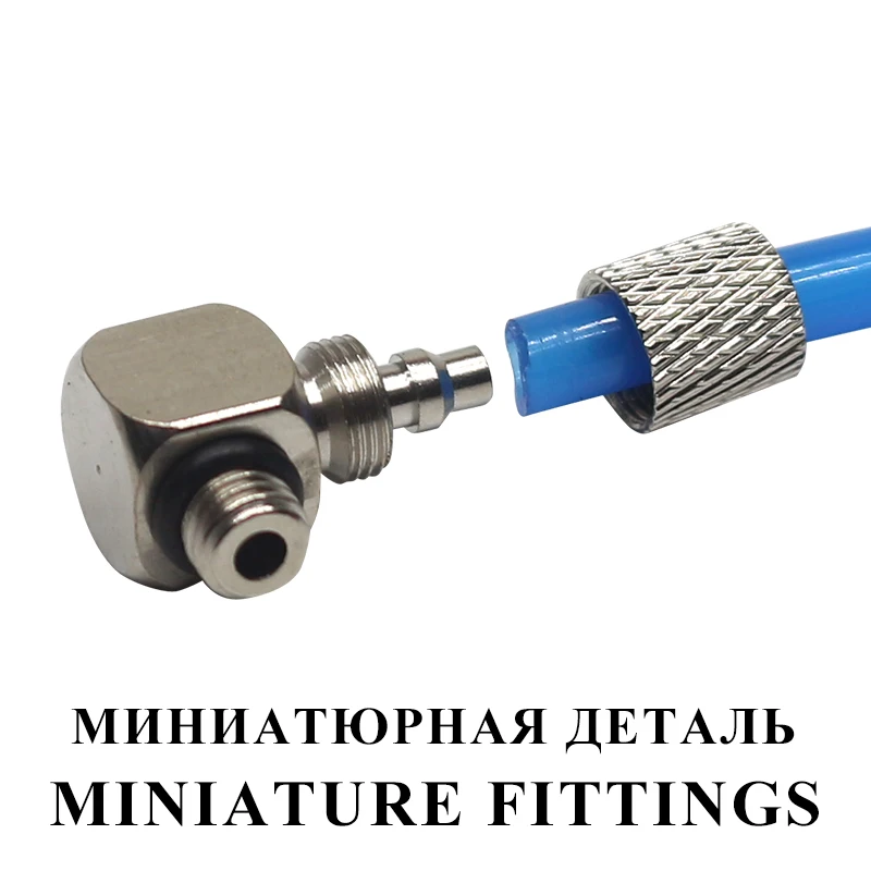

AtlamaS писал(а): ↑ Изображение
https://aliexpress.ru/item/100000006503 ... 4aa6htGQ6E
Только трубки оптимальны D4х2,5.
Полиэтиленовые D4х2.0 не подходят.

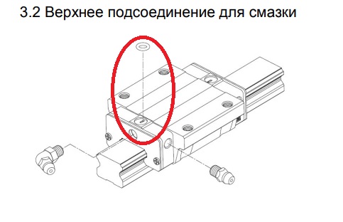

lkbyysq писал(а): ↑11 фев 2022, 12:14
Решение интересное, знал о таких фитингах, только на момент приобретения не нашёл...
Только кардинально ситуация не поменялась бы, все равно необходимо было бы "дырявить" плиту.
Еще немного прогадал (изначально планировал под ручную смазку) с расстояниями между кареток, хотя и к лучшему, реализовал подачу смазки к кареткам через верхнее отверстие
lubric.jpg (2011 просмотров) <a class='original' href='./download/file.php?id=201705&mode=view' target=_blank>Загрузить оригинал (32.34 КБ)</a>
