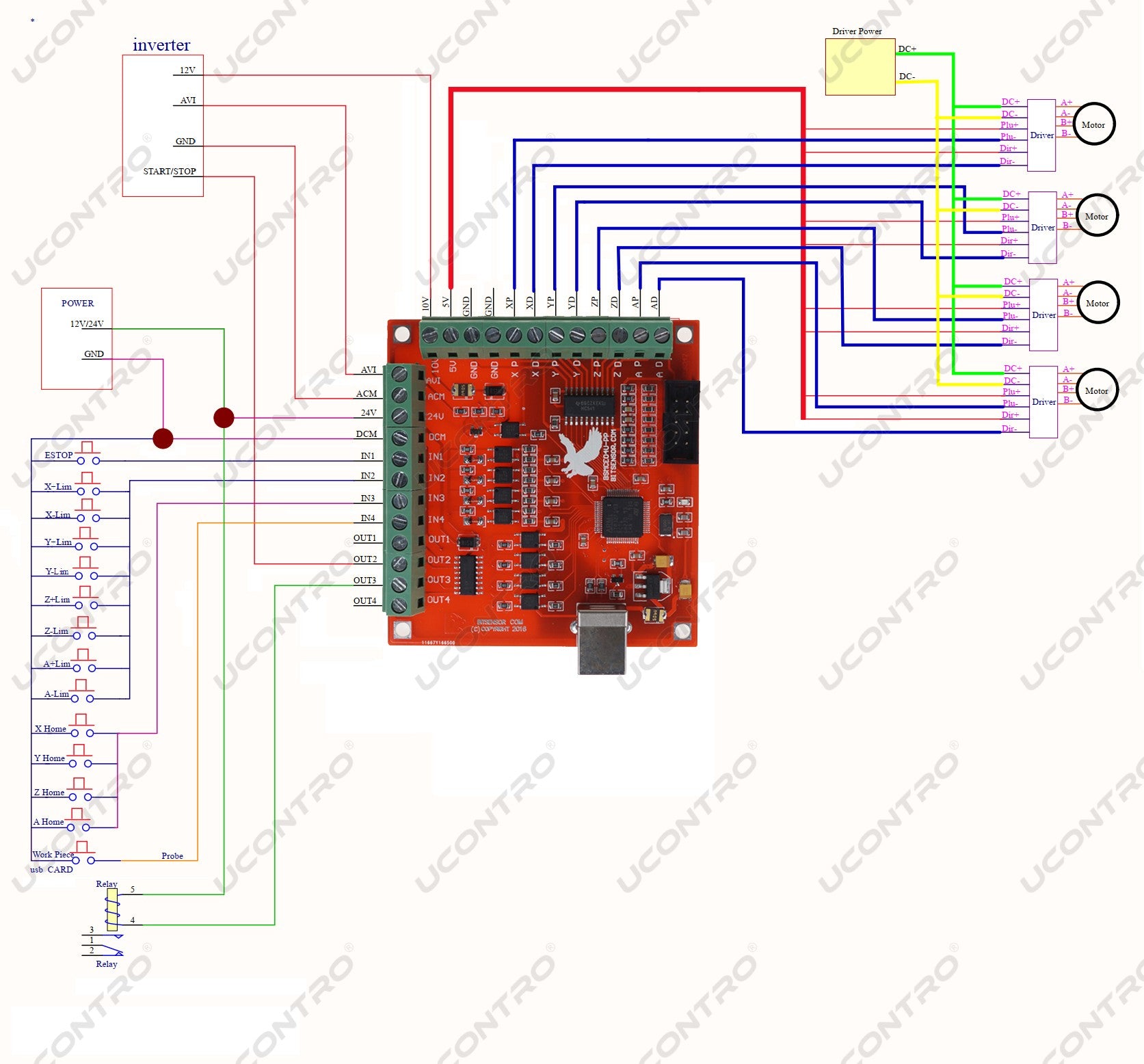

Доброго время суток!
Помогите с подключением частотного преобразователя H100 к плате usb mach3. Не могу разобраться что куда подключать. В электрике мало понимаю

Вот такую инструкцию нашел.
https://cnczavod.ru/uploads/docs/kontro ... -mach3.pdf
Вот есть схема подключения, на плате понятно куда подключать но на инвенторе нет таких названий.

Ну если все так просто, можете сказать простыми словами какой провод куда подключить?
Rom327
Сообщения: 2989
Репутация: 437
Настоящее имя: Роман
Откуда: Подольск
Re: Подключение частотника H100 к плате usb mach3
Сообщение Rom327 »
Tim000n писал(а): Ну если все так просто, можете сказать простыми словами какой провод куда подключить?
OUT2 платы к Х1 инвертора, ACM платы к GND инвертора...

Простите мою тупость, но на других инвенторах побольше проводов подключается, а на этом только 2 нужно подключить?

у вас плата уже запитана от 12 вольт,
с ОУТ2 выходят 10 вольт пвм,
ну и соединяете массу платы с частотником,больше и не нужно.
Ну если только частотник настроить,пка не задымил

Rom327 писал(а): OUT2 платы к Х1 инвертора, ACM платы к GND инвертора
Роман правельно вам подсказал,но не стал за вас всё расжовывать,
подключите еще 10 вольт с платы на АЛ1 инвертера,
ну и читать здес надо
