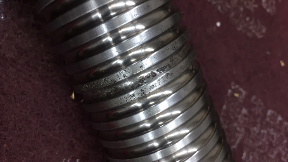

Вот прикупил кфпэ-250. Это второй такой станок в моем цеху. Первый сделан на сервах и китайском шпинделе 3.2. Ощущения от переборки первого станка сподвигли взять еще один. Этот более комплектный и более ржавый. Буду менять швп по Z и возможно в последствии Y. Есть мысли сделать на серво-шаговых двигателях так как станок будет с родной головой работать в основном по сталям. Собственно вопрос кто сталкивался с настройками серво шаговых на скольжении и какие там ньюансы. Прикладываю фотографию винта оси Y. Насколько критичны такие повреждения от коррозии? Гайку я перебрал на умеренный натяг и когда она проезжает это место то от руки не чувствуется практически проблема.

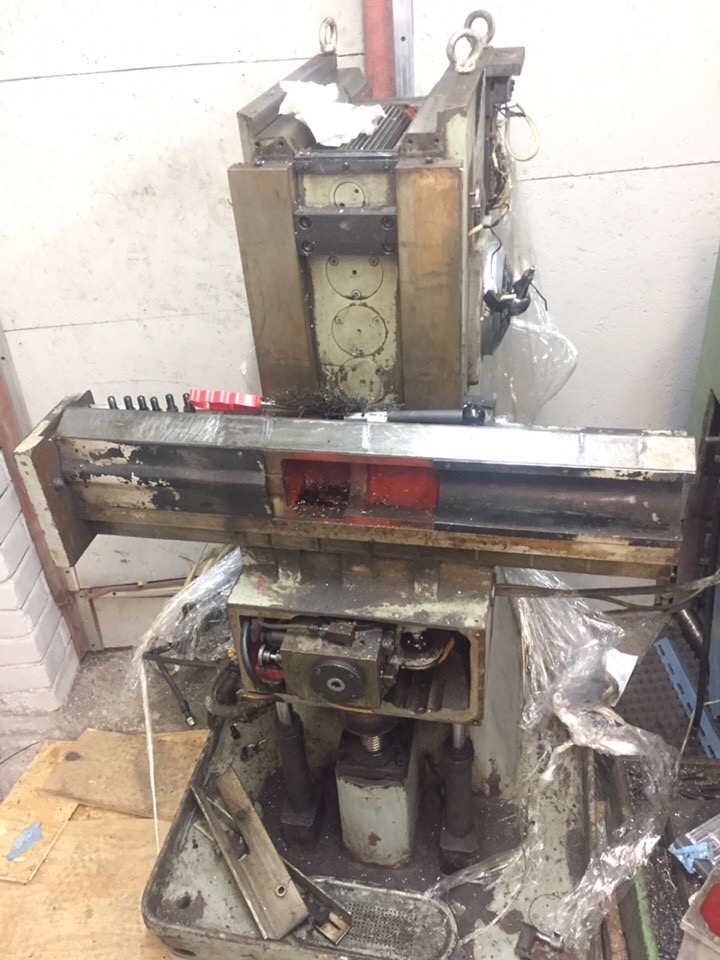

Со станком в целом повезло. Много где заводская шабровка. X обкатывается в районе 1.5-2 соток. Так же видны следы внутризаводского ремонта на напраляйках. Сейчас станок раскидан полностью и идет подготовка к покраске.ШВП по X и Y остаются, Z подлежит замене из за коррозии. Вся трансмиссия от мотора до головы цела. Если у кого то есть лишний затяг инструмета (тот что держит штревель) буду рад приобрести.

Fed3d писал(а): ↑ Прикладываю фотографию винта оси Y. Насколько критичны такие повреждения от коррозии? Г
Да не особо критичны, перешлифовывают алмазом.
Главное шаг выдержать, ряд советских швп есть объемной термички , а не повехностной, те многоразовые.
На авито встречалось объявление кто то на поток, поставил уже перешлифовку швп.
Пологаю лекалом, по новому швп с одинаковым шагом.
Лузы шариков не сушественно, зазором все одно схема выбирается.
На оси z возможно поменять, на диаметром 50 мм.
Гидроразгрузку все одно не востанавливаешь, она там аккурат разгрузить швп.
Болезнь еще от первого ручного прадедушки, с направляющими призмами, у них стол вечно падал, 6Т75 или 6А 75 запамятовал.
Правда этот из первых версий КФПЭ, с гайкой швп в редукторе, редуктор замечательный.
