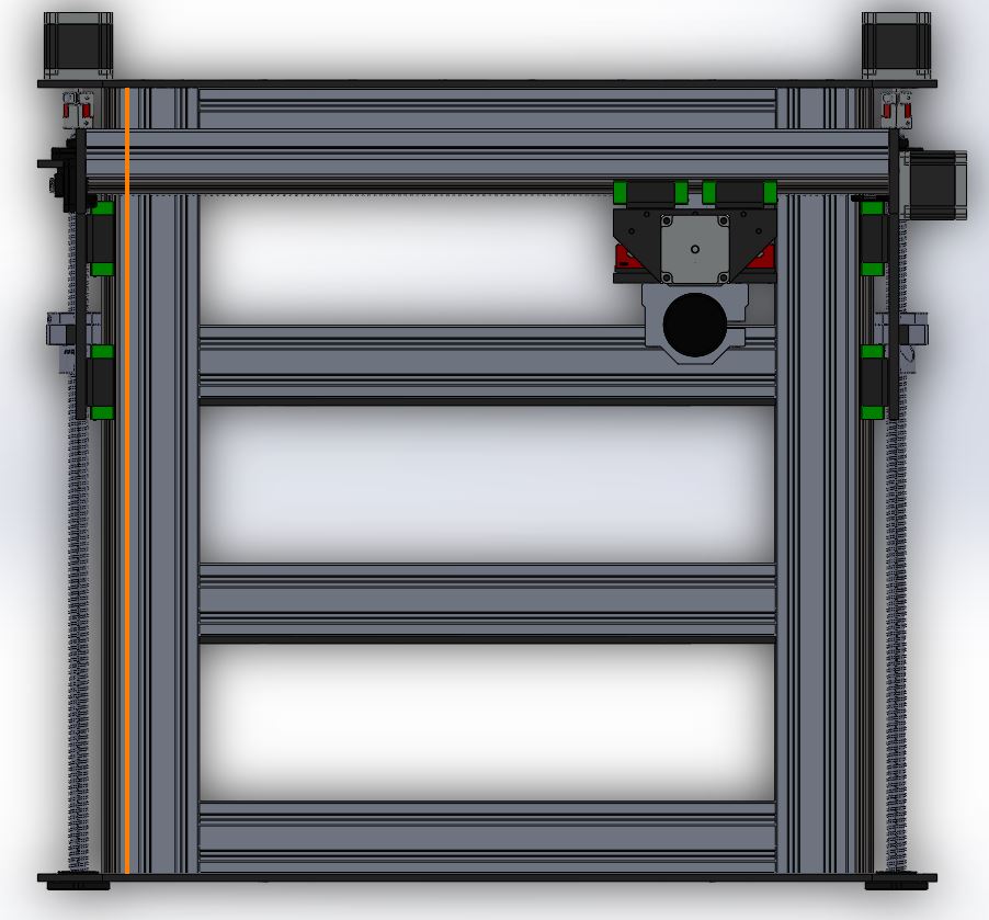

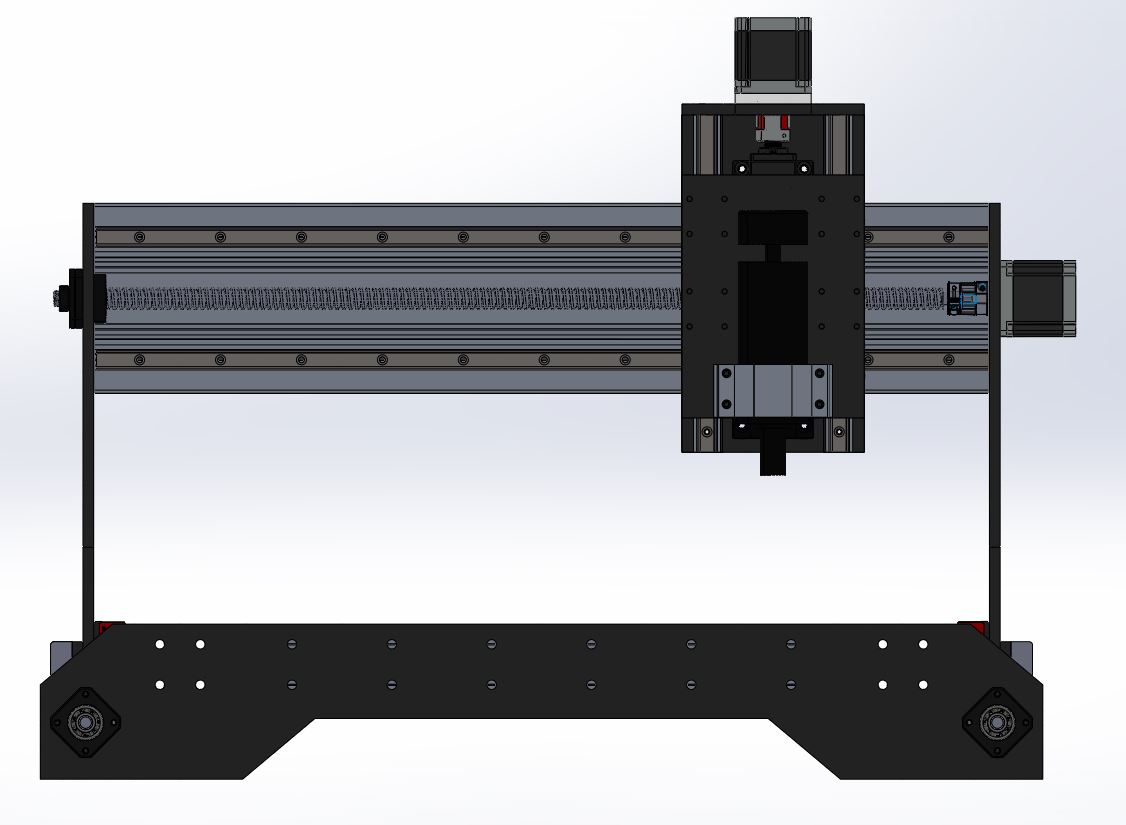

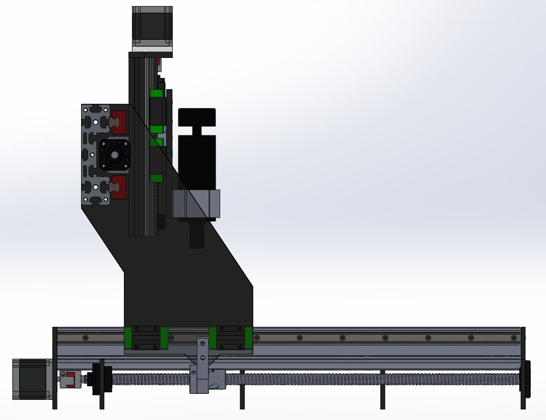

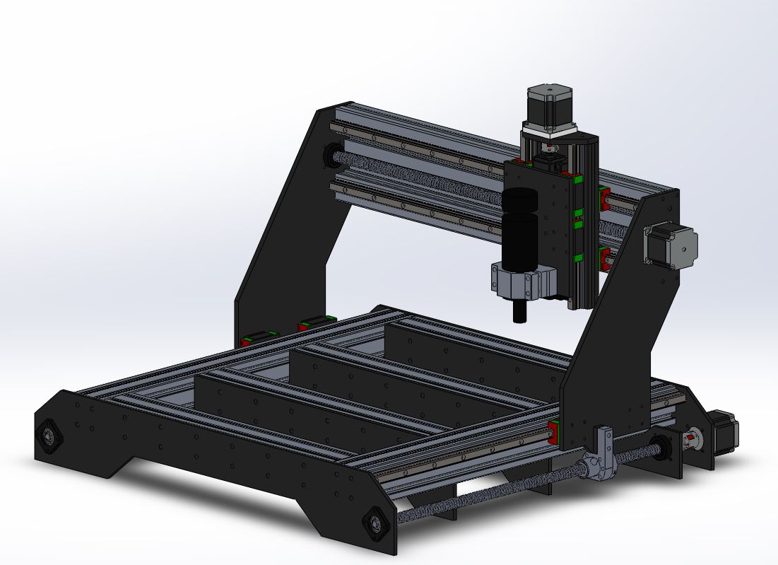

Всем привет!
Решил наконец то приобщиться к вашему клубу станкостроителей.
Изначально, для общего понимания работы ЧПУ, собирал станочек MPCNC, надеялся что данного варианта мне вполне хватит :hehehe: , но как обычно аппетит приходит во время еды. В итоге немного помучившись с данным аппаратом решил строить более приличный станок.
Итак по станку как я его вижу:
Станок собирается для 3D обработки твердых пород дерева.
Станина и балка портала конструкционный профиль от CNC-Technology. Станина профиль AL-6060-8, на балку портала AL-14140-8 (АВД-4702).
Боковины портала и опоры из листового метала 8мм и 6мм (буду заказывать лазерную резку). По всем осям 15 профильные направляющие (скорее всего китай для начала) и ШВП 1605.
По моторам пока определился только с типоразмером Nema 23.
Ну и с учетом того что жить он у меня будет на балконе, автономный контроллер DDCSV3.1
Рабочее поле:
Так как ограничен местом расположения станка, рабочее поле пришлось делать 500х450, ну и общие габариты станка 750х750
Так как только приступил, пока только скрины модели с солида: Ну и конечно же вопросы:
1. В конструкции станины использую обычный профиль 60х60, усиленный стальными пластинами 6мм, достаточноль данного решения или лучше рассмотреть более серьезный профиль?
2. Оставить ШВП 1605 как изначально планировал или заменить на 1610?
3. Какие моторы лучше подойдут на данную конструкцию? Предварительно остановился на SY57STH56-2804A, NEMA 23.
4. Есть кто нибудь из Питера кто поможет с торцовкой профилей?
Конструктивная критика приветствуется))

Krokos писал(а): Конструктивная критика приветствуется))
Винты перемещения портала, поднять выше, на уровне рельс. Лишний рычаг не нужен.

Для Вашего рабочего поля 450х500 достаточно использовать алюминиевый профиль 30х30. Вкупе с закрепленными 15 рельсами их вполне на изгиб хватит и никакого дополнительного усиления в виде дополнительных металлических пластинок не потребуется.
Учитывая небольшое рабочее поле, вместо ШВП1605 поставьте ШВП1204, и дешевле будет, и весом не сильно.
Боковые порталы из металла толщиной 6 или 8мм тоже лишнее, вполне там хватит алюминия 8-10мм.

Fiks писал(а): 31 янв 2022, 19:31
Спасибо за совет, думал над этим, когда рисовал модель, а на сколько данное расположение критично? Не ужели из-за такого размещения швп могут быть биения лишние?

Питерский писал(а): 31 янв 2022, 20:17 Для Вашего рабочего поля 450х500 достаточно использовать алюминиевый профиль 30х30. Вкупе с закрепленными 15 рельсами их вполне на изгиб хватит и никакого дополнительного усиления в виде дополнительных металлических пластинок не потребуется.
Спасибо за советы, но:
1. По профилю более хлипкий не вижу смысла ставить, выгоды от этого не слишком много, ну и пластины кроме усиления так же выполняют еще и функцию опор.
2. На ШВП так же не очень хочется экономить, единственное что по винтам интересует, так это взять 05 или 10 (из за скорости перемещений и обработки), но не уверен что при 1610 удастся сохранить нормальную точность. Пусть станок планируется под деревообработку, но все же)
3. Ну а по боковинам портала все просто, есть возможность дешево и качественно выполнить лазерную резку, а вот фрезеровать алюминиевые боковины мне негде. Если кто то готов качественно отфрезеровать необходимые мне детали, жду предложения.

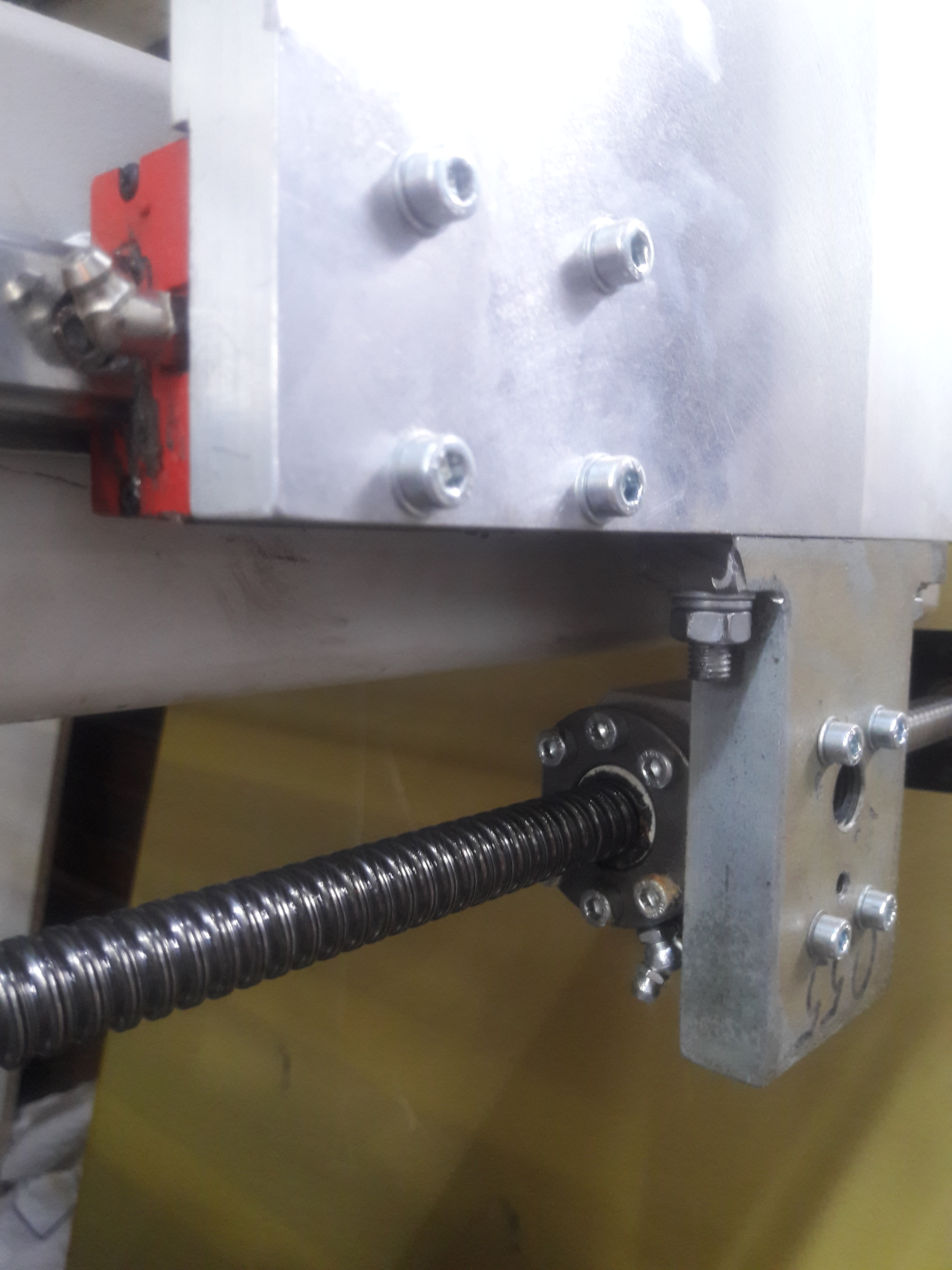

Убрать ШВП (1605 ессно) глубже под рельсы ,забить на рычаги и пр .Стойки портала добавить вниз и предусмотреть крепление корпусов гаек и концевиков прямо к ним,задуматься о 20х рельсах .ИМХО как говорится ! Такая схема (ещё "жадная" называют)отлично работает ,при максимально возможном размере поля .Проверено ! Моторы я бы на перёд перенёс и не делал расширения станины .
Ни чего не увидел про шпиндель :thinking:
Может это не правильно но работает ! Стружки на винте нет. (1694 просмотра) <a class='original' href='./download/file.php?id=201471&sid=e58acf402212f86be2ae72a985ea4e28&mode=view' target=_blank>Загрузить оригинал (3.22 МБ)</a>

гражданинъ писал(а): 01 фев 2022, 23:23 Убрать ШВП (1605 ессно) глубже под рельсы ,забить на рычаги и пр .Стойки портала добавить вниз и предусмотреть крепление корпусов гаек и концевиков прямо к ним,задуматься о 20х рельсах .ИМХО как говорится ! Такая схема (ещё "жадная" называют)отлично работает ,при максимально возможном размере поля .Проверено ! Моторы я бы на перёд перенёс и не делал расширения станины .
