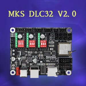

В интернете очень мало инфо по этой плате, по факту там стоит GRBL, но как его править под свои нужды на 32 битной плате и как синхронизировать с екраном, а может можна как то и Марлин поставить или есть че то получше... Я не силен в этом, нужна помощь. Драйвера на оси Х A4988 на Y TMC2160, соответственно двигатели 17 и 23 (синхронизирован), лазер Neje 80/10 ват регулировка через ШИМ/ТТЛ (тут вроде как то нужно частоту в прошивке править для корректной работы PWM). Рабочее поле 1800*1800мм.
Я так понял Ардуино ІДЕ тут уже не проканает + нужно что бы плата офлайн работала, с карты G-код читала...
Имел дело с Марлином на Ендер 3.
Прошу подсказать как приручить этого "робота". Спасибо:)

https://github.com/makerbase-mks/MKS-DLC32 тут приложение для прошивки и сама прошивка

Та на Гидхабе только их паленая прошивка (плагиат), а я хочу что бы можно было настроить пины для работы с командами М8 и М9 (подача воздуха), изменить иконки, язык, ну и править конфиг в редакторе... А они поставили там тот БИН файл и все. украли ГРБЛ и радуються... Платка хорошая, но китайцы запилили софт пяткой, а нам то руками работать...

на dlc32 v1 с родной прошивкой довольно неплохо работает небольшой фрезер (tmc2160/nema23/подачи до 4-5 м/мин с 16 микрошагом).
кому чего-то не хватает - mks исходники выложил. также можно заменить прошивку на FluidNC (форк GRBL). TS35 он не поддерживает, но умеет telnet по wifi.
