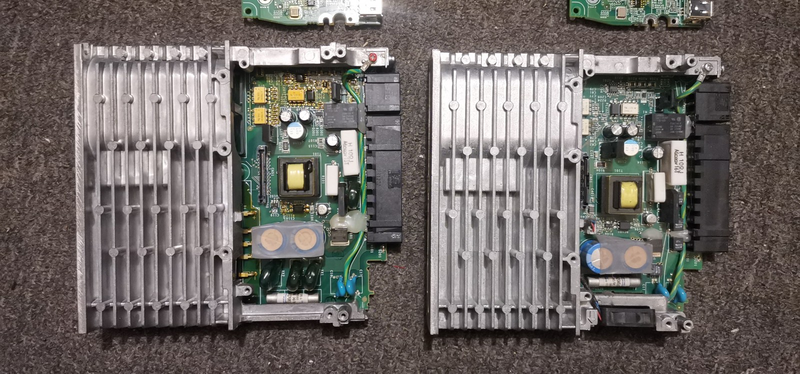

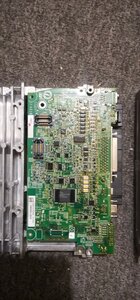

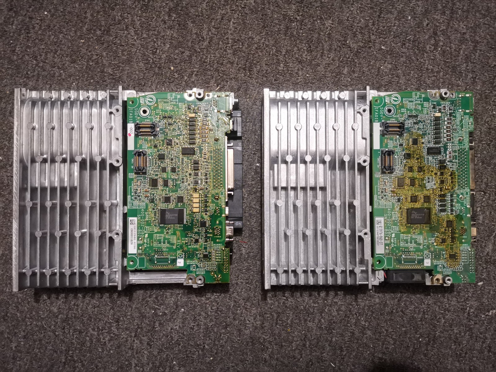

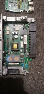

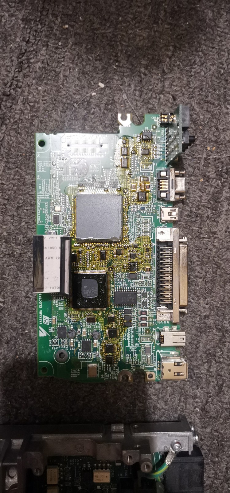

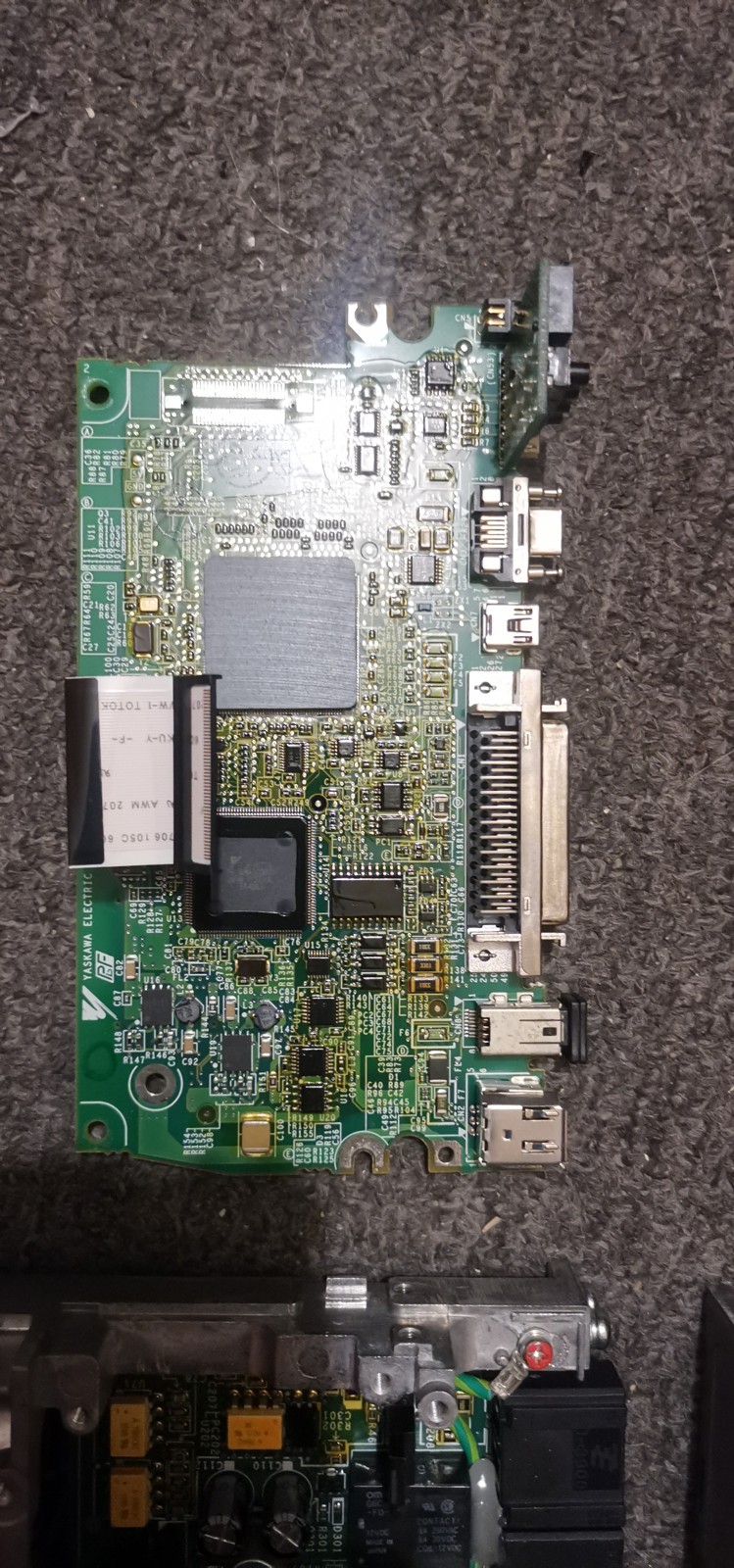

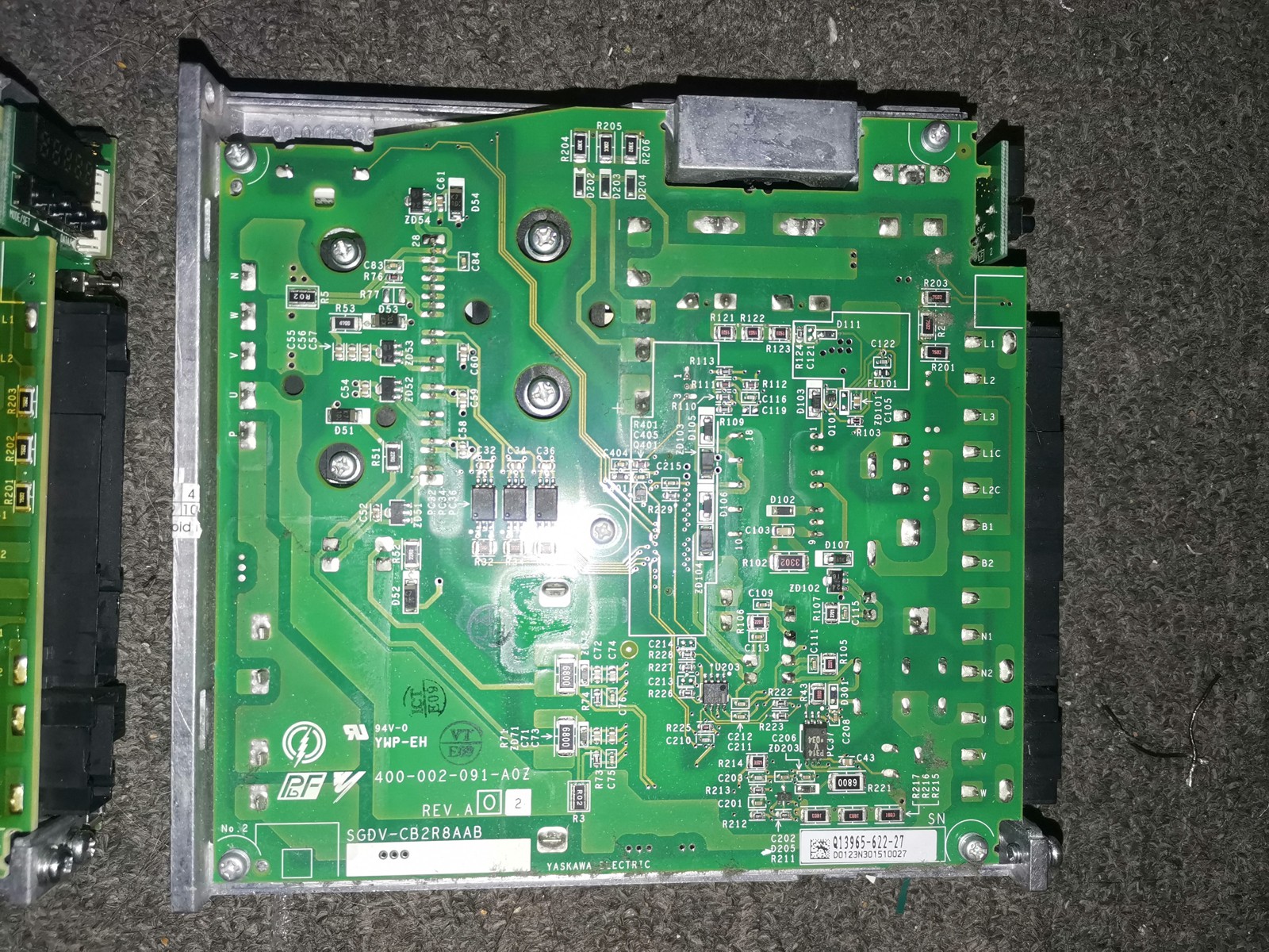

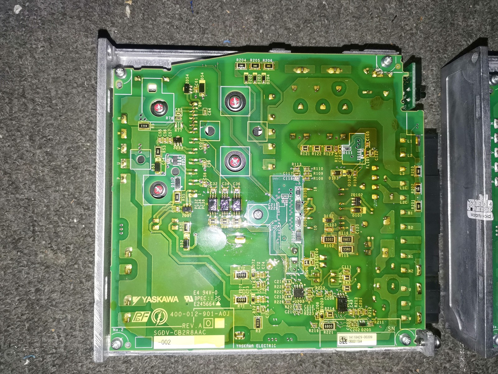

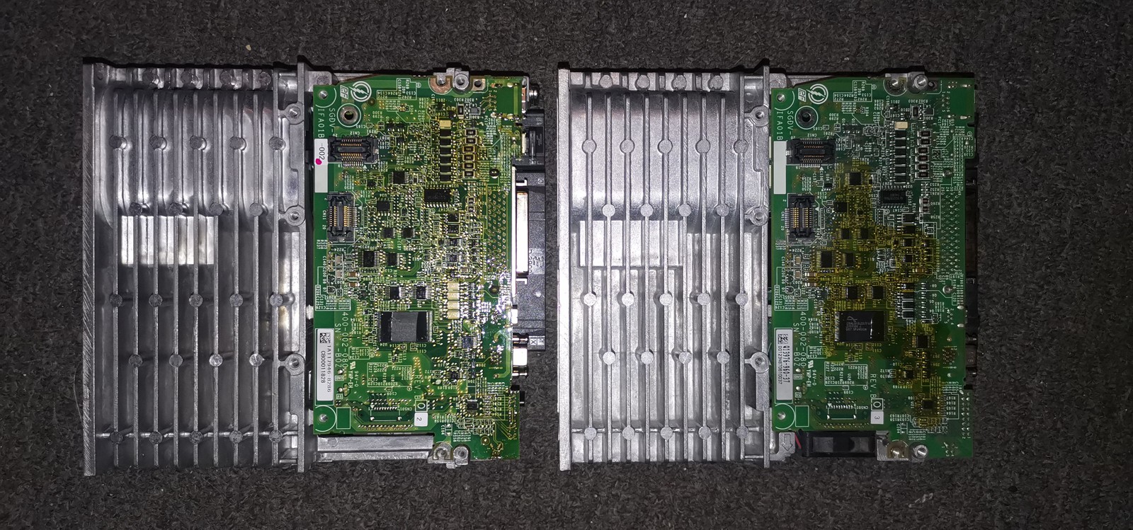

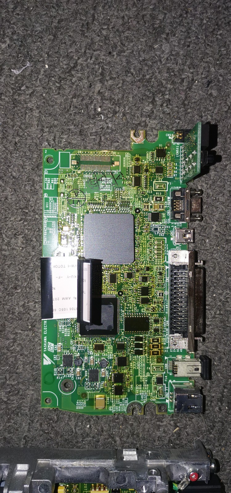

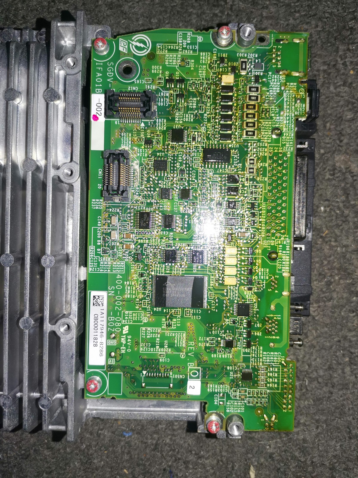

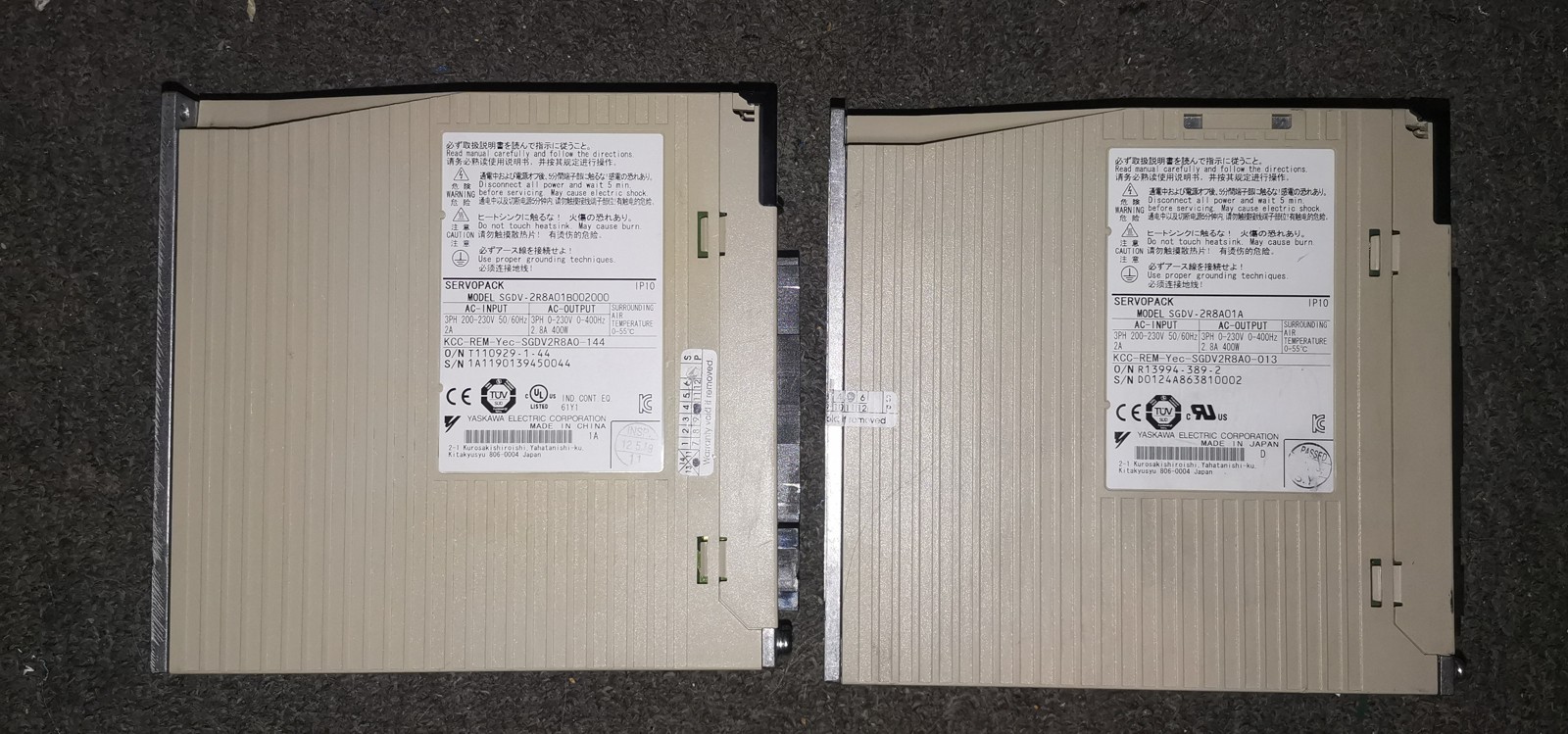

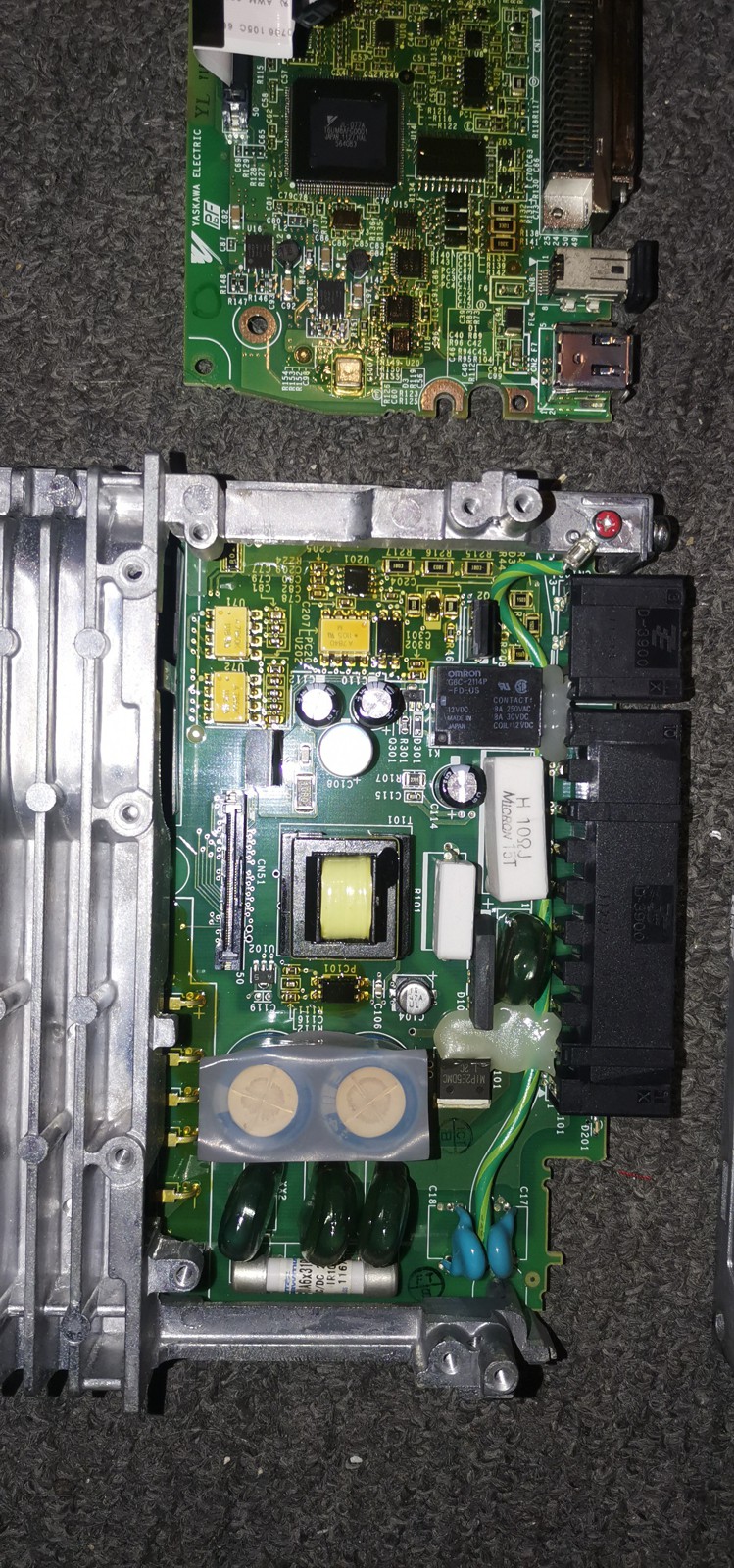

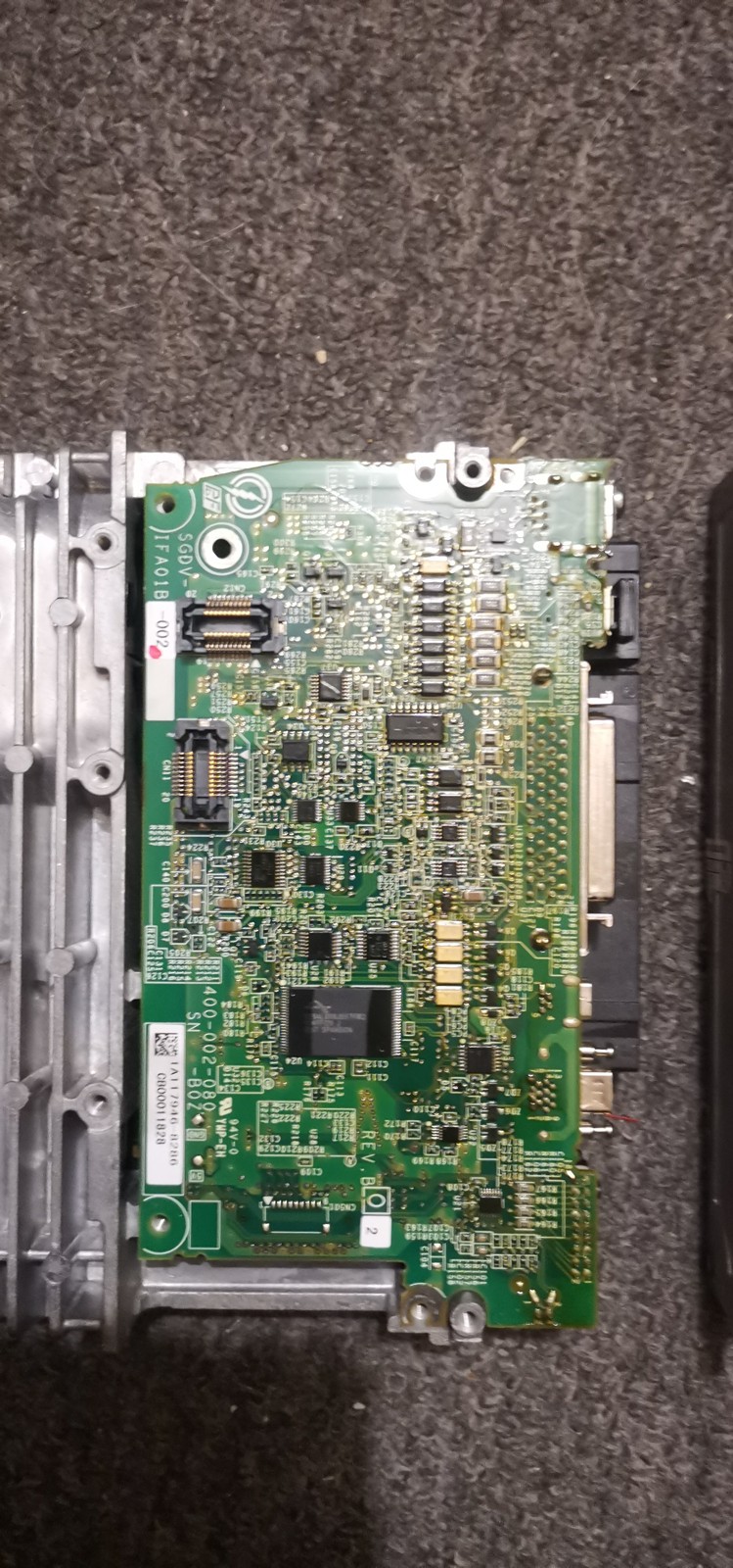

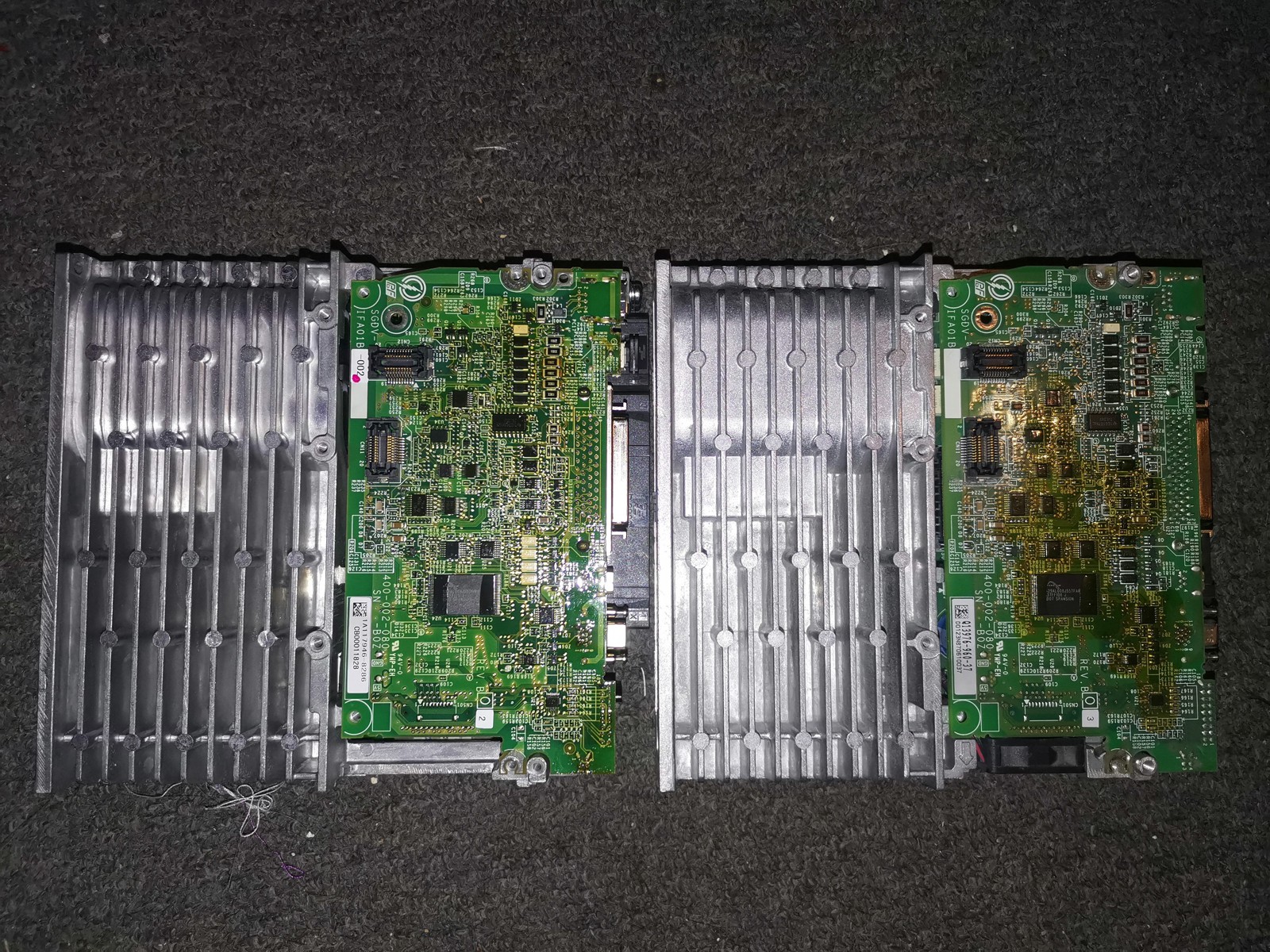

так ка в руках есть обе модификации драйверов SGDV
2R8A01B (002000 Доп лак "B" без кулера-пассивное охлаждение)
и 2R8A01A ("A" с кулером)
то для истории будет неплохо оставить фотки начинки :controller:

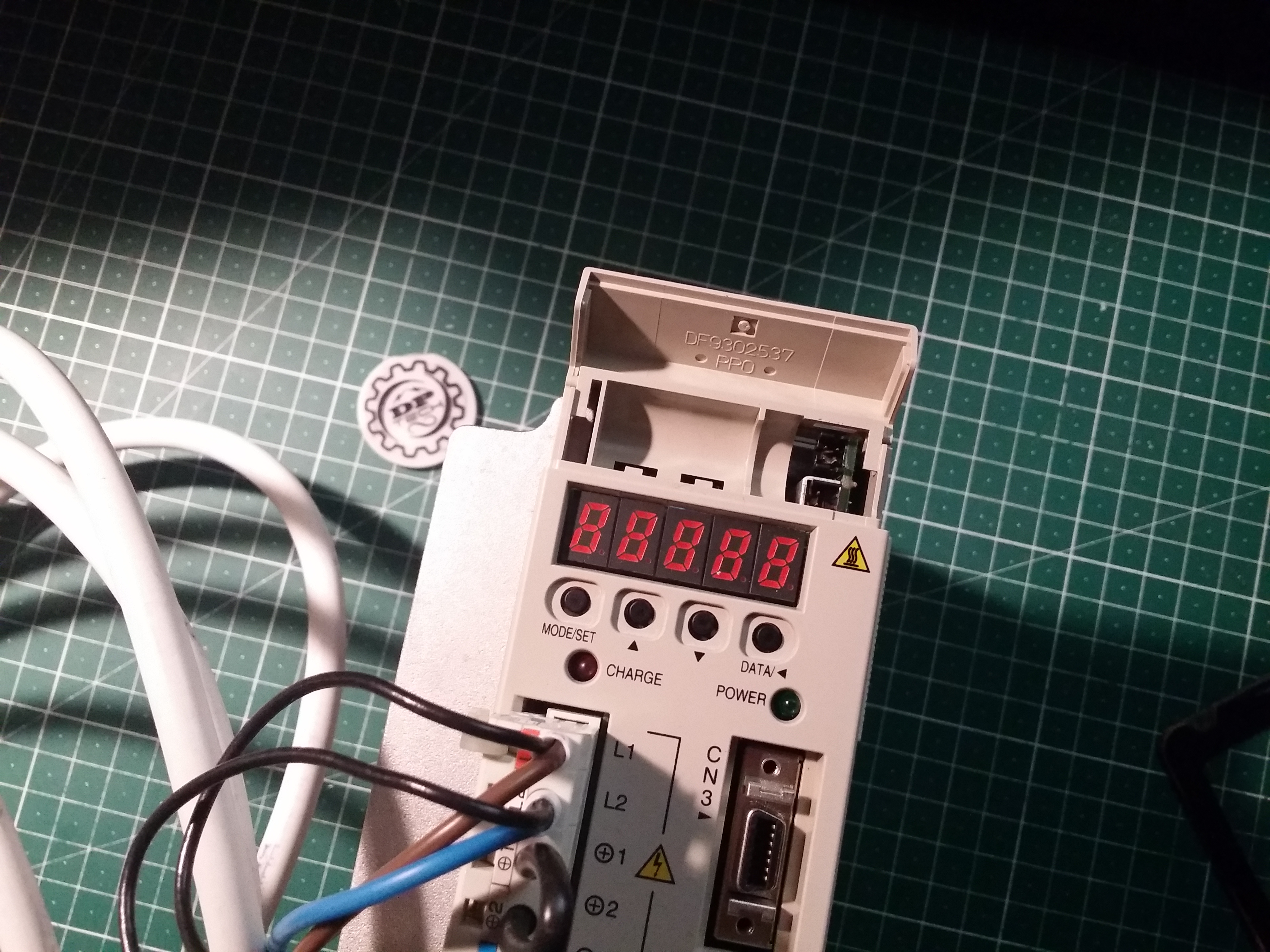

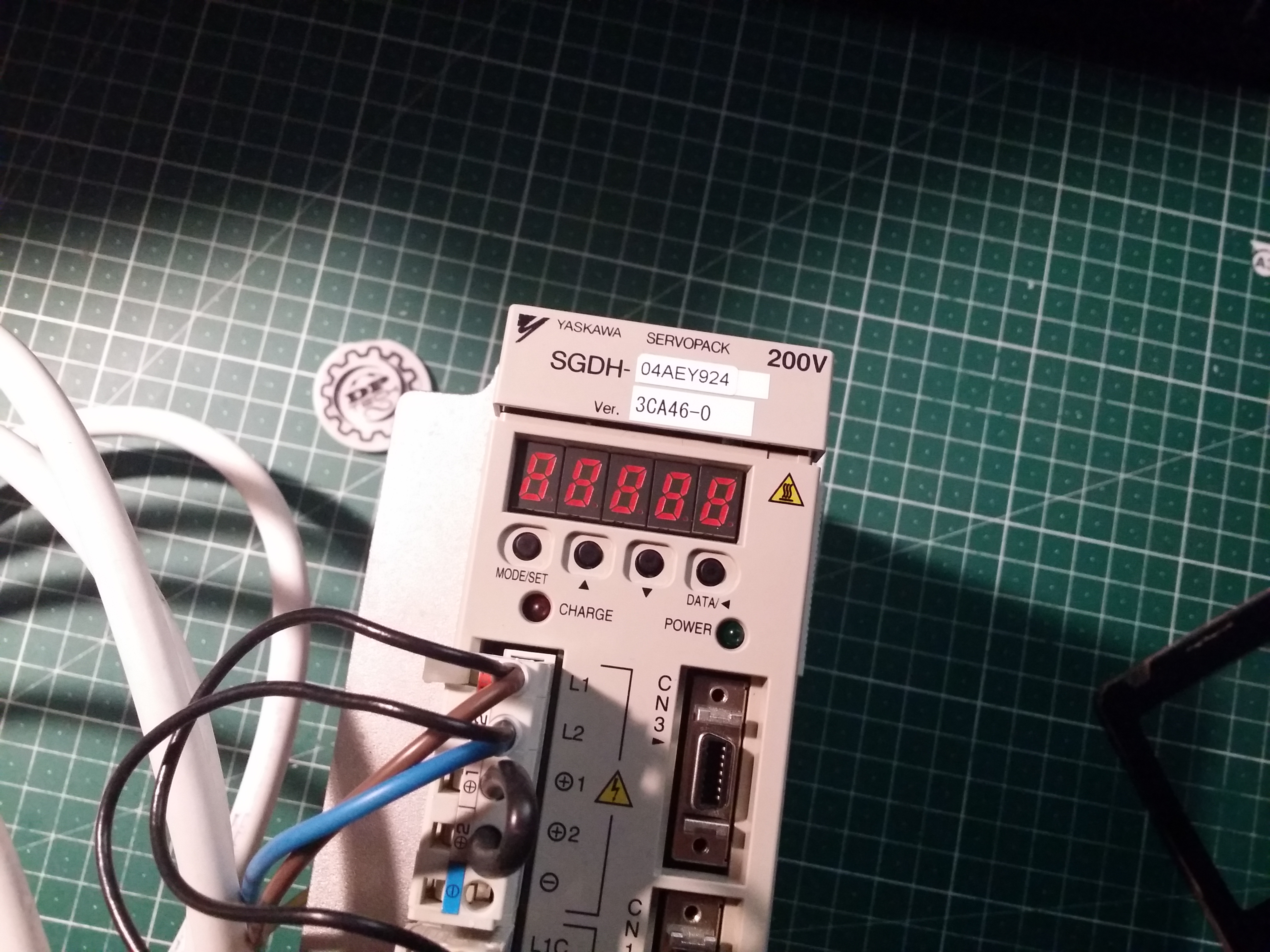

Приветствую!
Кто может подсказать для чего этот отсек?
(я ещё только на 58 странице...)
Re: Про сервы Yaskawa
xenon-alien писал(а): ↑ Приветствую!
Батарейка туды прячется. НужЁн для абс.энкодера. При отключении питания, чтобы серва не забывала свою позицию.
Тебе скорее всего не понадобиться. Если только до таких плат viewtopic.php?p=287065#p287065 не доберешься.

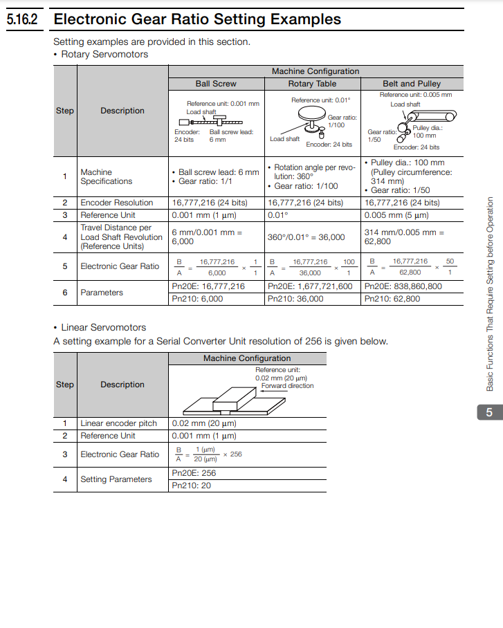

Парни привет
Научите настраивать Яскаву сигма7 точная модель сервопака sgd7s-1r6a00a
А именно шаги на оборот, что то я с этим электронным редуктором не могу разобраться
на странице 5-49 находится если я верно понимаю
я пишу в Pn20e = 16777216
в параметре Pn210 пишу 5000
и что я получу когда Pn20e поделю на Pn210?

sima8520 писал(а): ↑ и что я получу когда Pn20e поделю на Pn210?
Ну тут все просто. Вы же не зря выбрали параметр Pn210 = 5000, значит у вас шаг винта 5мм/об. А значит 1 ref unit = 0.001mm. Получается, при этих параметрах, чтобы гайка прошла путь 5 мм, нужно подать 5000 импульсов на вход севропака, он сконвертирует их в один оборот вала мотора. Про шаги забудьте думать, их в серве нет.

А что при этом указывать в пункте STEP_SCALE в программе управления?
в моем случае linuxcnc,так же 5000?
