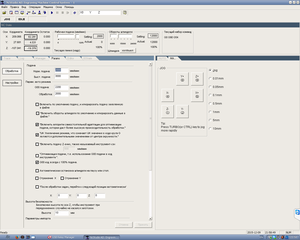

Добрый день ,прошу помощи с настройкой направления поиска "Дома". пришла плата ncstudio работает с софтом v5.5.60 (только при ошибках почему то кракозябры пишутся) Поставил направления перемещения в соответствии с рабочей зоной. как и в Mach3 была. но концевики расположенны по Y в другой стороне. т.к. удобно чтоб станок отьезжал назад не мешая при обнулении. с настройкой мача проблем не возникло. Тут же не могу сообщить NCSTUDIO, что дом находится не в точке (X0,Y0,Z0) а в точке (X0,Y380,Z130).
Если в кратце: Надо НЕ МЕНЯЯ направления перемещений вручную,поменять направление поиска "Дома" по 1 оси.

Taganrog писал(а):поменять направление поиска "Дома" по 1 оси.
Если я правильно понял, ось ищет датчик в другом направлении?
Тогда поменять только одним способом ,в папке NCstudio есть такой файлик publik.dat , открывается блокнотом и редактируется.

Спасибо огромное. Нашел в этом файле весь алгоритм движения "Домой" и переделал. Там переделывать надо отдельно для просто движения домой для Y и для совместного движения домой по X Y. там же можно задать скорость перемещения во время поиска "дома".

не вопрос. Открываем файл public.dat в папке ncStudio с помощью блокнота. Находим такие строки .там все по разделам они подписанны на англиском.но вполне понятно.
Править надо эти цыфры (15967 просмотров) <a class='original' href='./download/file.php?id=65774&sid=020e36c86ac7d578bc0af5d287c3412d&mode=view' target=_blank>Загрузить оригинал (38.83 КБ)</a>
Задаем число - скорость движения в мм/мин а знак указывает направление. (отрицательный - ось будет искать датчик в сторону уменьшения координат,положительный - увеличения)
Там 3 блока таких для x ,y ,z соответственно (работают когда отправляете "домой" по 1 координате) и 1 блок для xy ниже. он работает когда вы нажимаете на кнопку отправить "домой " все координаты сразу.
Прикрепляю штатный файл и измененный в 1 архиве.Для сравнения ,если что.

Добрый день! Подниму темку. Возникла такаяже ситуация, все поправил в файлике, но теперь другая проблема. Станок после того как обнуляется, последний откат делает не в ту сторону! Ни как не могу побороть! То есть станок едет в право к концевику, касается его , откатывается чуть назад (в лево) потом едет снова к нему, и вот последний раз касаясь концевика, откатывается не в лево как надо бы а в право, как если бы концевик был с лева. Как решить эту проблему? В файле правил и и так и эдак, ничего не помогает

Сообщения: 2893
Re: Ориентация "Дома" в NcStudio
Ну попробуй здесь поменять настройки. Тоже было когда-то такая проблема.
В крайнем случае (если датчик будет искать не там, а просто направление движения оси сменит) откатишь назад.
Давненько настраивал . Запамятовал уже. А сейчас за ненадобностью стало.

ДА Я БЫ И РАД... И ЗДЕСЬ МЕНЯЛ... НО ТОГДА КЛАВИШИ НА НАМПАДЕ НЕ ТУДА РАБОТАЮТЬ... ПРЯМО МУЧЕНИЕ...

Сообщения: 2893
Пробуй так.

Народ, а можно ли по приезду в "дом" чтобы присвоились не нулевые координаты, а самой дальней точки? У меня дом просто находится в максимальных координатах ХУ да и Z тоже.
lkbyysq
Сообщения: 1723
Репутация: 346
Сообщение lkbyysq »
Можно.
На картинке настройки при расположении датчика по Z как раз в максимальном значении оси.
