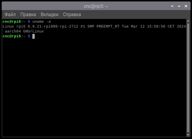

Ну чё, братцы, на 5-ой малине кто-нибудь уже подымал лцнц? :)
Screenshot 2024-04-19 163623.png (3405 просмотров) <a class='original' href='./download/file.php?id=211531&sid=7d6c33adf67b91bcb3c6fb8030e521e1&mode=view' target=_blank>Загрузить оригинал (842.15 КБ)</a>
Re: LinuxCNC & Raspberry Pi
Я лишь образ один пробовал. который на офф сайте со стабильной версией, но там с разрешением дисплея беда и нету вывода аудио через HDMI.
Другой человек собрал на родной ОС, но ЛЦНЦ 2.10 - не стабильная. (Ещё не пробовал)
Правда я для плат МЕСА приобрёл.
Я там вообще ничего не отдупляю с настройками и прочего...
ВОТ мои последние попытки на основном форуме что-то выяснить. Но наверное проще с нуля попытаться.
Там уже и GRUB нет, нужно в другом месте прописывать изоляцию ядер.
Оказывается что видеодрайвер отдельно нельзя переустановить...
Тёмный лес для меня.
Но с платой конектится, и быстродействия тоже не плохи. На сколько понял, образ с офф сайта уже изолировано 2 ядра под нужды ЛЦНЦ.

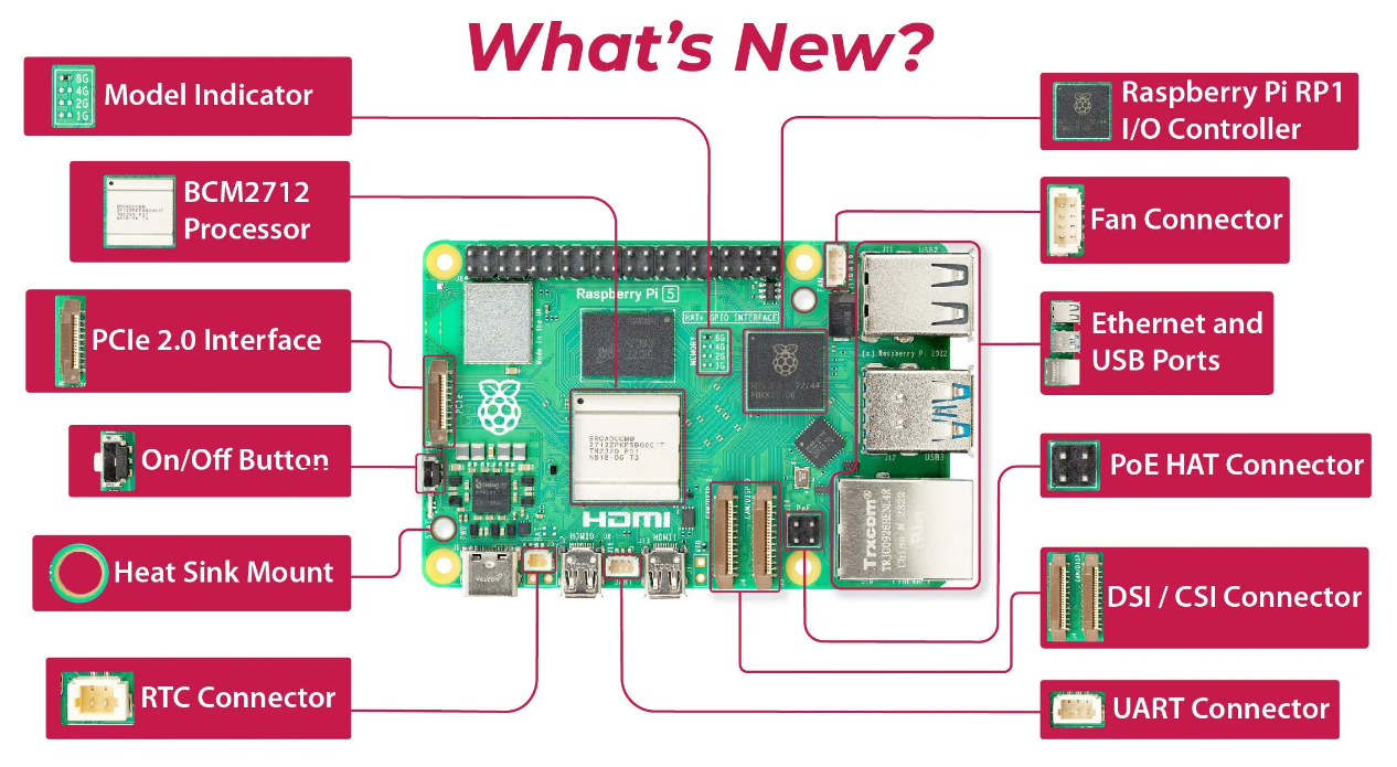

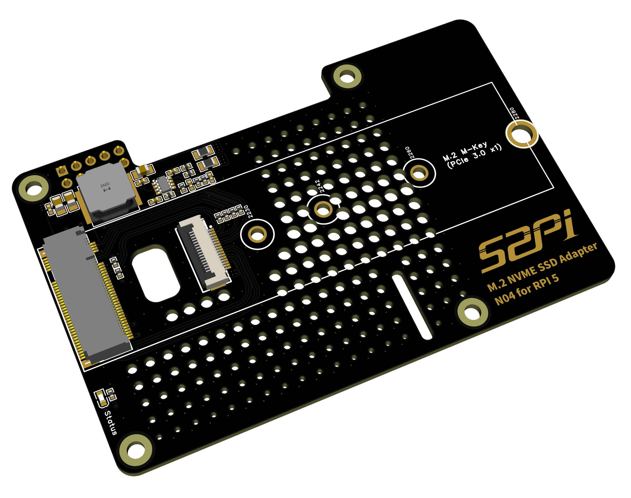

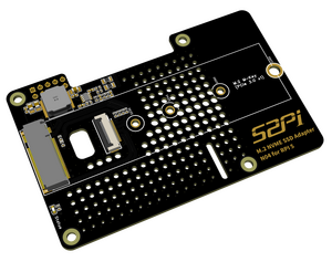

И там PCI-E не 2.0, а 3.0. С HAT-ами, с али, короткие m2 Transcend не работают. У меня их 2, и ни с одним этот m2 не заработал. C Intel 760p все отлично. Загрузился с SD карты, уже там через imager накатил образ на m.2
hat-52pi-nvme-hat-n04.png (3384 просмотра) <a class='original' href='./download/file.php?id=211532&sid=7d6c33adf67b91bcb3c6fb8030e521e1&mode=view' target=_blank>Загрузить оригинал (586.51 КБ)</a>
hat1.png (3384 просмотра) <a class='original' href='./download/file.php?id=211533&sid=7d6c33adf67b91bcb3c6fb8030e521e1&mode=view' target=_blank>Загрузить оригинал (504.27 КБ)</a>

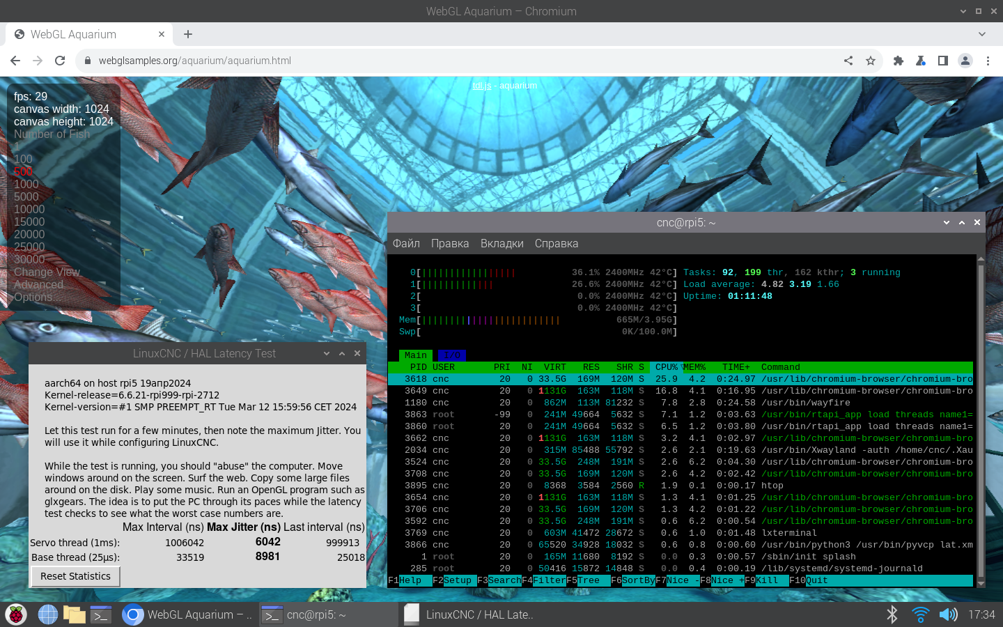

xenon-alien писал(а): ↑ Я лишь образ один пробовал. который на офф сайте со стабильной версией, но там с разрешением дисплея беда и нету вывода аудио через HDMI.

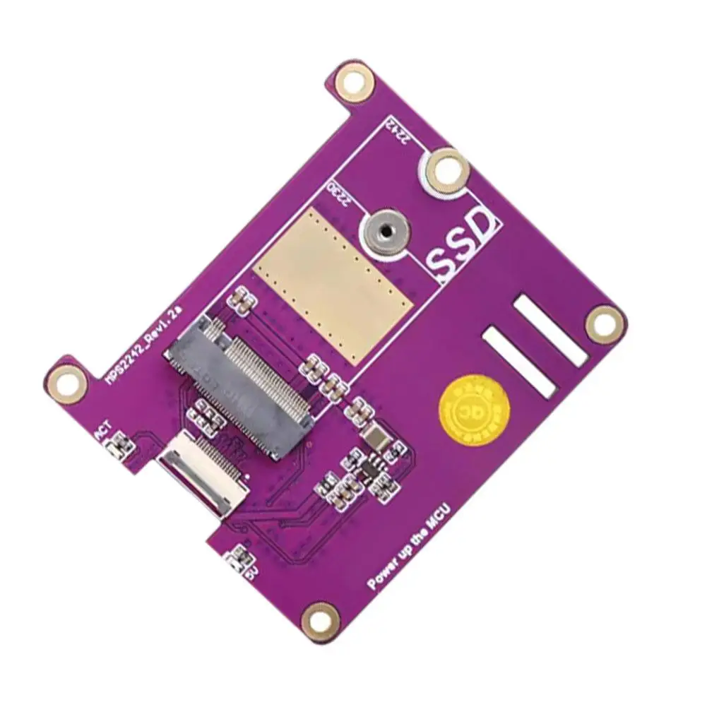

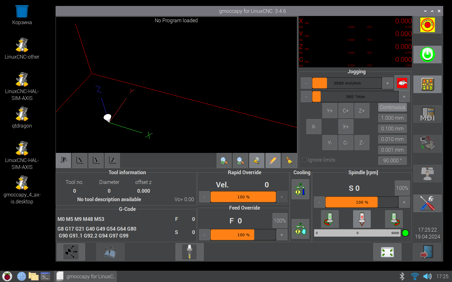

Во-во, я эту версию фигню тоже попробовал :thinking: Всё, что можно, настраивается через терминал. Разрешение экрана намертво выставлено на 1920*1080. Видеодрайвер с аппаратным 3Д/видео - не работает. До проверки звука я не дошёл, потому что начал плеваться в экран ещё раньше, слегка матеря авторов сборки. Зато все интерфейсы лцнц работают, включая те, что на qtvcp. Но отрабатывает всё ЗД, стессна, сам процессор. Ну да ладно, хотя б за это авторам спасибо ;) Но все плюсы 5-ой малины на этой сборке ваще не ощущаются.
Очевидно, что надо брать за основу сборку официальную и дальше от неё плясать. Хотел я ядро с RT патчем собрать, но меня опередил человек с форума лцнц. Ему, кстати, отдельное спасибо. Он даже инструкцию написал и все файлы выложил. По его стопам я накатил RT ядро нужной версии и пакеты лцнц версии 2.9.2. Ещё один штрих - настройки в командной строке запуска для изоляции двух последних ядер процессора. И вуаля, практически всё работает. Всякие AXIS, gmocappy робят на Ура. А вот интерфейсы на основе qtvcp - не запускаются по причине Segmentation Fault от связки Python3 + QT5. Возможно, там какие-то пакеты Python3+QT5 из малиновой репы собраны без совместимости с малиновым видеодрайвером. Или ещё какие-то глубинные настройки нужны. Или вовсе - многочасовая пересборка каких-то Python3+QT5 пакетов с нужными параметрами, что, в общем-то, дичь. Не зря же в сборке на сайте лцнц видеодрайвер не работает. Финальной вишенкой на торте может быть только фиксация частоты процессора на каком-то одном значении. Допустим - 1,8Ггц, чтобы сильно малину не перегреть. Из опытов с Orange Pi помню, что сделать это несложно, но до этого руки ещё не дошли. Пока всё робит как есть, частота проца прыгает от 1,5 до 2,4 ГГц.
20240419_17h25m23s_grim.png (3350 просмотров) <a class='original' href='./download/file.php?id=211534&sid=7d6c33adf67b91bcb3c6fb8030e521e1&mode=view' target=_blank>Загрузить оригинал (147.32 КБ)</a>
Screenshot 2024-04-19 185123.png (3328 просмотров) <a class='original' href='./download/file.php?id=211538&sid=7d6c33adf67b91bcb3c6fb8030e521e1&mode=view' target=_blank>Загрузить оригинал (18.71 КБ)</a>
20240419_17h34m36s_grim.png (3350 просмотров) <a class='original' href='./download/file.php?id=211535&sid=7d6c33adf67b91bcb3c6fb8030e521e1&mode=view' target=_blank>Загрузить оригинал (939.41 КБ)</a>
Последний раз редактировалось MX_Master 19 апр 2024, 16:52, всего редактировалось 1 раз.

У вас еще ядро 6.6 Много видел отзывов что с 6.5 и 6.6 и latency ниже, и в целом как-то побыстрее.
Тоже пробовал ядро собрать, но открыл конфиг, понял что нифига там не оптимизировано и лишнее не убрано (что очень странно, ведь железо одно на всех), и в итоге поленился настраивать :)

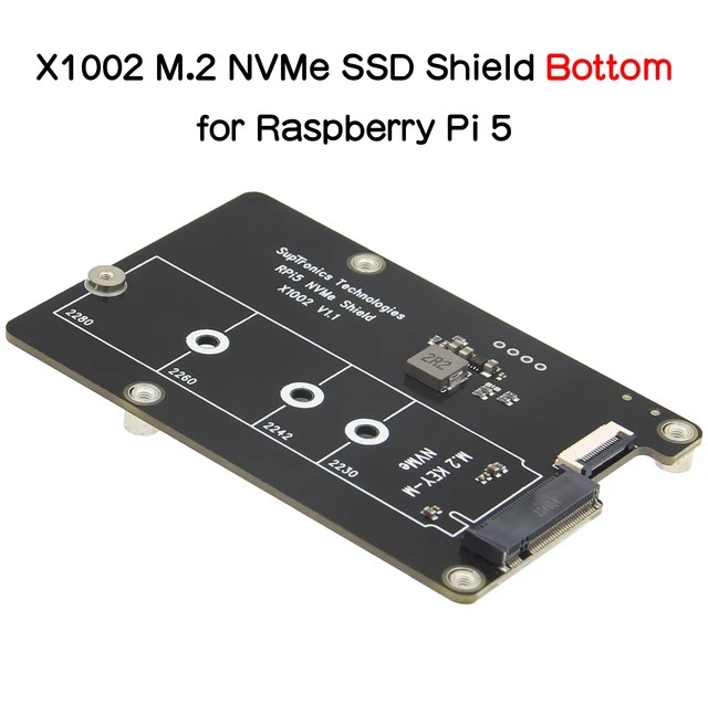

X1002_m.2_001.jpg (3339 просмотров) <a class='original' href='./download/file.php?id=211536&sid=7d6c33adf67b91bcb3c6fb8030e521e1&mode=view' target=_blank>Загрузить оригинал (55.14 КБ)</a>
X1002_m.2_002.jpg (3339 просмотров) <a class='original' href='./download/file.php?id=211537&sid=7d6c33adf67b91bcb3c6fb8030e521e1&mode=view' target=_blank>Загрузить оригинал (107.14 КБ)</a>

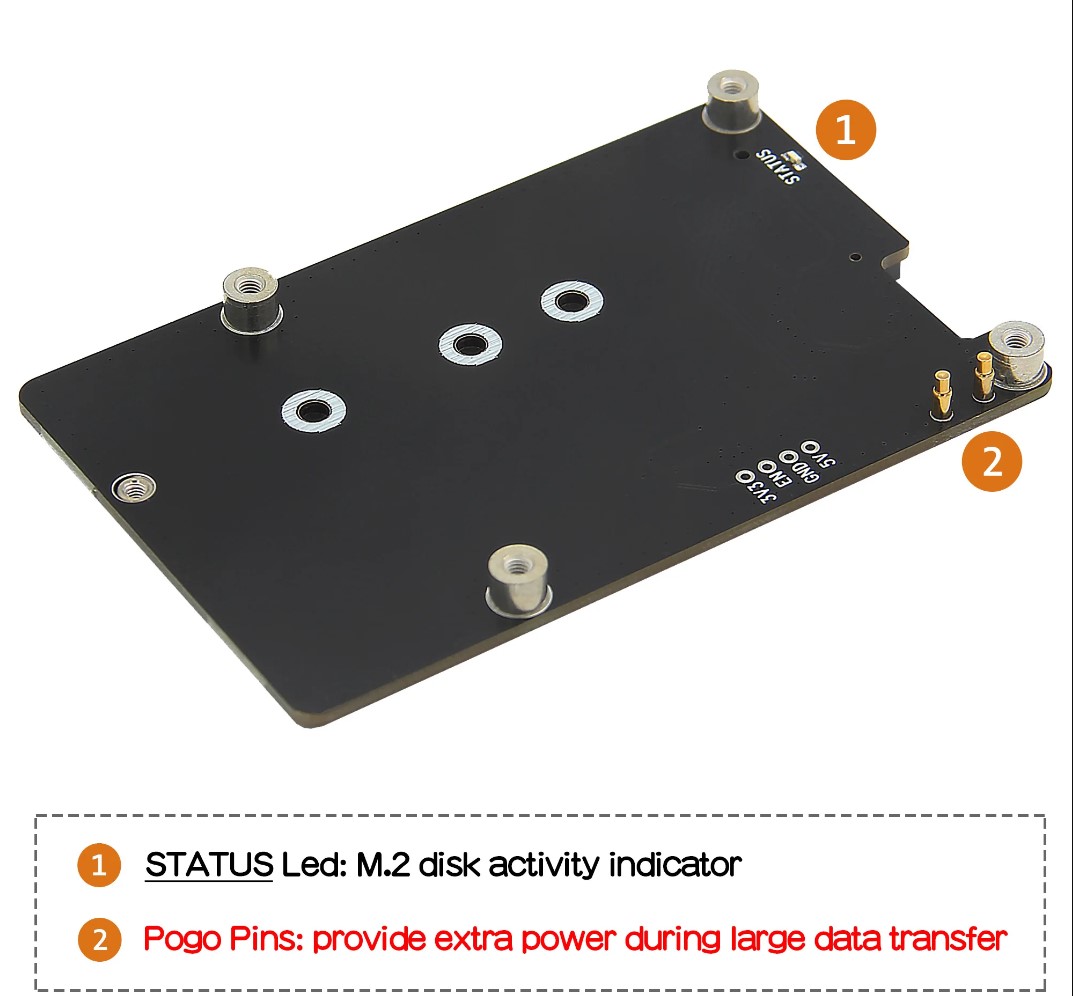

У меня такая плата пришла, но увы вместо SSD приехал маркер... (не понимаю продавцов с Али, неужели так сложно отменить заказ, или предложить что-то другое, а потраченное время на ожидание и возврат не вернуть)
Так что проверить не удалось.
