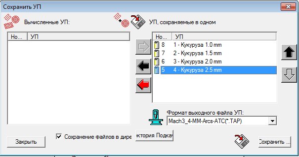

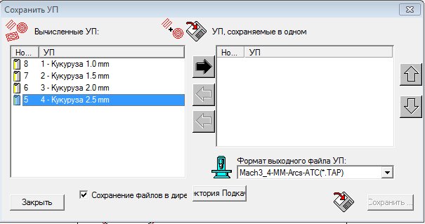

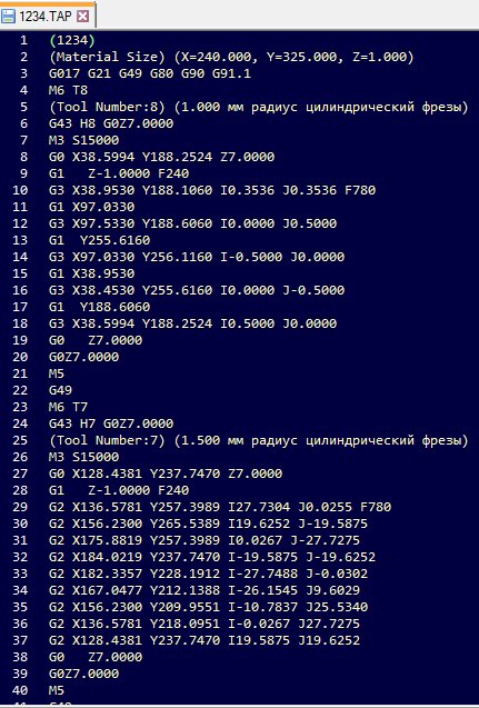

mrDobryj писал(а): ↑ Ругается именно на момент сохранения УП, на разные инструменты.
Все работает :good:

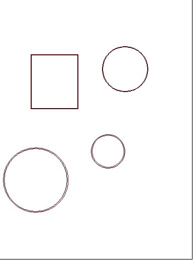

1000.jpg (4920 просмотров) <a class='original' href='./download/file.php?id=201226&mode=view' target=_blank>Загрузить оригинал (13.97 КБ)</a>
1002.jpg (4920 просмотров) <a class='original' href='./download/file.php?id=201228&mode=view' target=_blank>Загрузить оригинал (35.78 КБ)</a>
1003.jpg (4920 просмотров) <a class='original' href='./download/file.php?id=201229&mode=view' target=_blank>Загрузить оригинал (37.63 КБ)</a>
1004.jpg (4920 просмотров) <a class='original' href='./download/file.php?id=201230&mode=view' target=_blank>Загрузить оригинал (90.75 КБ)</a>
post.zip
В котором делал, Арткам
(1.18 КБ) 210 скачиваний
1234.zip
УП
(865 байт) 194 скачивания

NikolayUa24 писал(а): ↑18 янв 2022, 15:43
Все работает :good:
Так он там пост наверняка использует неизвестно какой и непонятно как... отсюда и результат...
