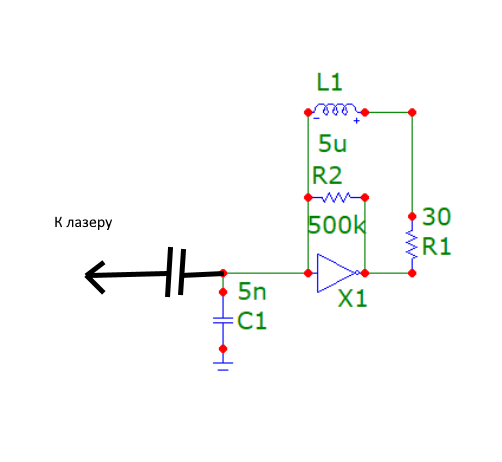

Конечно можно добавить компаратор на вход и драйвер на выход, но смысл тот же

ну на самом деле, фигня в том, что датчиком, является сопло, оно изолировано от корпуса и подключается к преобразователю коаксиальным разъемом. то есть датчик емкостный.
а есть где-нибудь нормальное описание подключения? те как физически это реализовано, 0, сигнал и характеристики
ну и что в итоге нужно видеть: высоту в мкм или порог?
что измеряется - не суть важно важно, измеряется резонансная частота, в данном случае будет переменная паразитная емкость

Сообщение Cujo »
думаю как-то так, стоимость всего в любом магазине электроники - рублей 20
Безымянный.png (4749 просмотров) <a class='original' href='./download/file.php?id=201181&mode=view' target=_blank>Загрузить оригинал (19.07 КБ)</a>

Cujo писал(а): ↑ думаю как-то так, стоимость всего в любом магазине электроники - рублей 20
это слишком просто, нет термостабилизации, трудно быстро измерить емкость с достаточной точностью

Сообщение Cujo »
odekolon писал(а): ↑ это слишком просто, нет термостабилизации, трудно быстро измерить емкость с достаточной точностью
стабилизации чего?
температура датчика меняется?
емкости NP0 есть, индуктивность не меняется, к триггеру добавить компаратор на входе и все
ну и непонятно какая там точность нужна в принципе

Сообщение odekolon »
емкость головы около 12 pf на 50 мм от металла
на расстоянии 0.2 мм от металла емкость будет где-то 15-20 пф
голова, на которой установлен преобразователь, греется
точность определения расстояния нужна около 0.1 мм измерение нужно получать хотя бы 100 раз в секунду
это нужно ловить около 0.05 пф
Это только с виду кажется, что все просто - "замерь частоту и все"
никогда не видели катух на керамике, с вожженой серебряной спиралью для термостабильности? и то приходилось подбирать к этой катухе кондюки с нужной группой ТКЕ, и выбег частоты после прогрева генератора был в пределах сотни герц

и TI разрабатывая свою FDC1004 понимали что тут компаратором не обойдешься...
PS
на плате от Serg (а она точно была на FDC) - где - то при 10 разрядах, 7 были "шумом" - хаотически менялись при замерах
