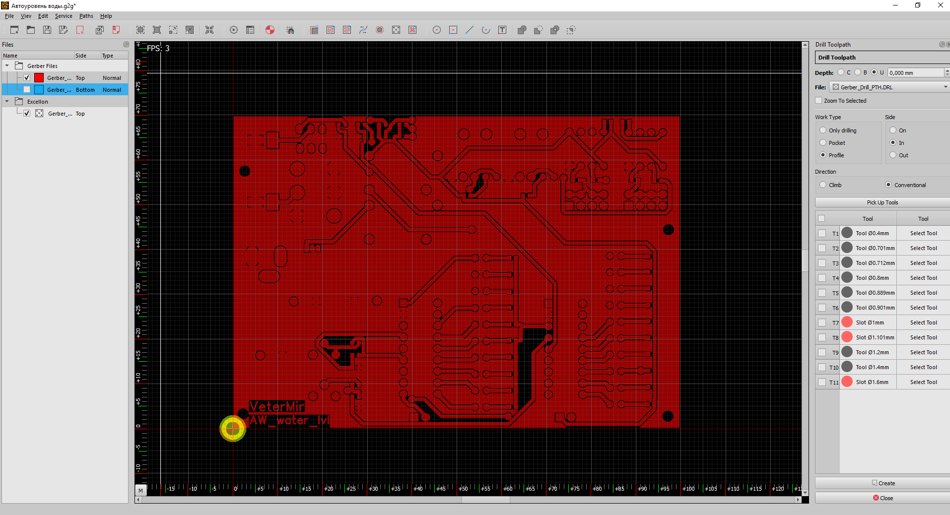

По некоторым отверстиям все нормально.
Gerber_PCB_Automatic.png (3287 просмотров) <a class='original' href='./download/file.php?id=200812&mode=view' target=_blank>Загрузить оригинал (131.05 КБ)</a>
Gerber_PCB_Automatic1.png (3287 просмотров) <a class='original' href='./download/file.php?id=200813&mode=view' target=_blank>Загрузить оригинал (124.76 КБ)</a>
Gerber_PCB_Automatic2.png (3287 просмотров) <a class='original' href='./download/file.php?id=200814&mode=view' target=_blank>Загрузить оригинал (118.28 КБ)</a>
А вот здесь не дает выбрать сверло, так как прорезь и отверстия почему то отображаются под один инструмент. Должно или прорезь или отверстия. От себя добавлю. Перед тем, как создать гербер, продумываю будущие отверстия. Основные отверстия обычно сверлю 0.7мм, хватает за глаза. И в в проекте диаметры указываю 0.7мм. Если отверстия равны 1мм, то в проекте на этих отверстиях ставлю размер 1.1мм и это уже идет под фрезеровку. Ну и большие отверстия уже тоже идут под фрезеровку.
Gerber_PCB_Automatic4.png (3287 просмотров) <a class='original' href='./download/file.php?id=200815&mode=view' target=_blank>Загрузить оригинал (97.27 КБ)</a>

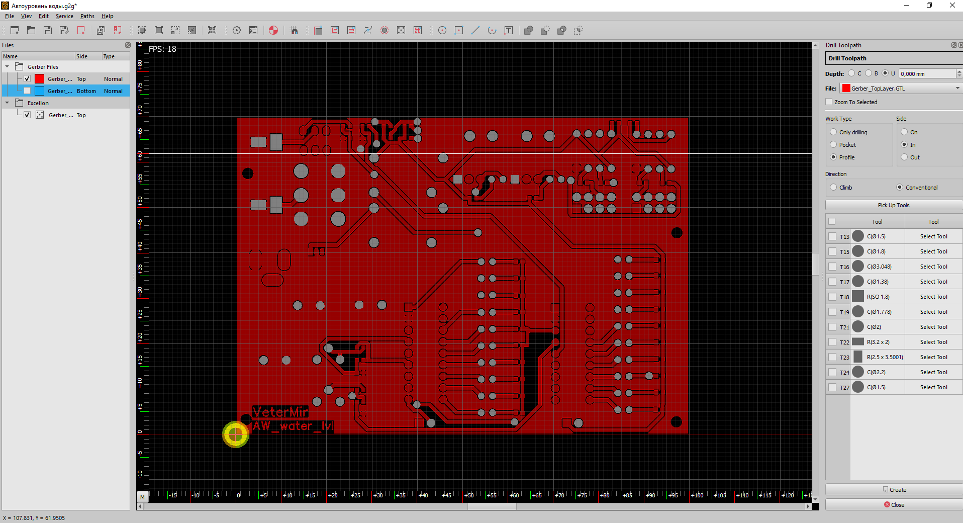

Тогда я чего-то не понимаю.
Качаю отсюда, из подписи автора https://github.com/XRay3D/GERBER_X3/releases
язык стоит в настройках русский, но всё на английском.
Инструменты создаёт только если запускать от имени администратора, иначе не сохраняет их.
Сверловки не хватает, такого результата, как у вас на картинках, добиться не могу.
МОжет быть я просто старую версию скачал?
2021-12-29_18-35-30.png (3270 просмотров) <a class='original' href='./download/file.php?id=200825&mode=view' target=_blank>Загрузить оригинал (143.48 КБ)</a>
2021-12-29_18-35-40.png (3270 просмотров) <a class='original' href='./download/file.php?id=200826&mode=view' target=_blank>Загрузить оригинал (145.2 КБ)</a>

VeterMir писал(а): ↑ Сверловки не хватает, такого результата, как у вас на картинках, добиться не могу.
У вас разные Базы инструментов.
GGeasy автоматом сама подбирает инструмент из Базы инструментов.
Сверловка_11 - копия.jpg (3245 просмотров) <a class='original' href='./download/file.php?id=200832&mode=view' target=_blank>Загрузить оригинал (1.36 МБ)</a>
По оставшимся позициям нужно два раза кликнуть левой кнопкой мыши в правой колонке Tool (Select tool) и добавить в Базу инструментов новый инструмент, благо подсказка по диаметрам слева в колонке Tool имеется (инструмент для фрезеровки должен хоть на 0.001 мм быть меньше фрезеруемого отверстия):
Сверловка_12 - копия.jpg (3245 просмотров) <a class='original' href='./download/file.php?id=200833&mode=view' target=_blank>Загрузить оригинал (1 МБ)</a>
Сверловка_13 - копия.jpg (3245 просмотров) <a class='original' href='./download/file.php?id=200834&mode=view' target=_blank>Загрузить оригинал (1.03 МБ)</a>
