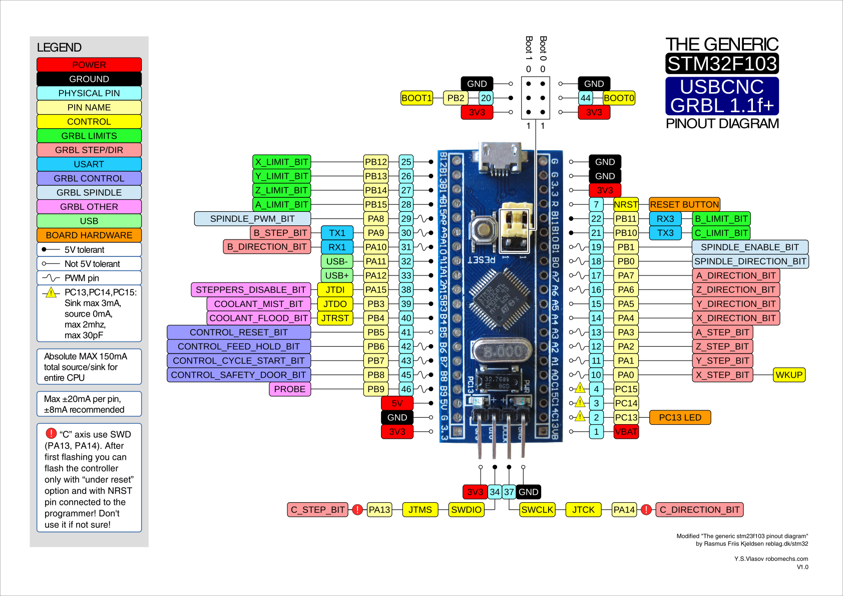

https://github.com/robomechs/6-AXIS-USBCNC-GRBL/ Может кто подсказать PB6-PB8 назначение кнопок.
Хочу вывести кнопку, чтоб нажав я мог остановить моторы, что то типа ресета без сброса координат.
Ну или типа удержание. Вот Hold Feed вроде похожее, но я не вверен что они делают.

ну вот Hold Feed и есть пауза
