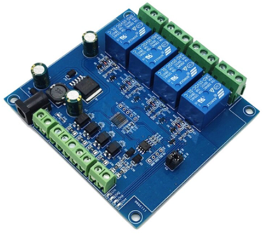

Небольшие новости.
Была добавлена возможность работы с платами расширения Modbus типа:
relaymodbus.png (7230 просмотров) <a class='original' href='./download/file.php?id=197749&mode=view' target=_blank>Загрузить оригинал (188.23 КБ)</a>
и снято видео:
https://www.youtube.com/watch?v=ckpayiZacO8

Функция очень перспективна, но только при программной поддержке.
И опять упираемся в возможность пользователям писать свои скрипты и взаимодействовать с оболочкой системы.
Например я хочу: на вход 30 сделать лимит, на вход 31 ESTOP, а выход 30 должен включить маслонасос после 3-х минут от начала работы.
Как такое реализовать?
wldev
Сообщения: 1600
Репутация: 510
Настоящее имя: Сергей Бочаров
Откуда: Новосибирск
Re: Контроллеры ЧПУ WLMotion
Сообщение wldev »
msl272 писал(а): Например я хочу: на вход 30 сделать лимит, на вход 31 ESTO
Так и назначайте. В диалоговых окнах.
У контроллера есть набор входов(выходов) которые могут быть назначены как например :лимит,estop...
В свою очередь можно привязать вход(выход) к удалённому (например 30). И контроллер как бы прокинет его....
msl272 писал(а): а выход 30 должен включить маслонасос после 3-х минут от начала работы.
//----- L Script
var timerOil=60*3 //при включении запишется количество секунд
function loopPLC() //функция вызывается каждые 100мс
if(timerOil>0)
timerOli=timerOli-0.1//отнимаем по 0,1сек
else
MACHINE.setOut(30,1); //когда станет меньше 0, либо = 0 то включаем выход
//----- M Script
function OFF()
MACHINE.setOut(30,0); //выключаем при выключении станка
