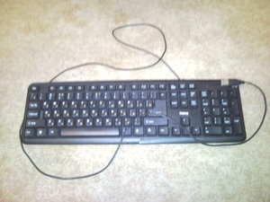

Есть ли смысл выпотрошить стандартную клавиатуру (избавиться от ненужных клавиш) в маленький корпус, оставив управление перемещением и ещё чего нибудь нужного и привинтить её прямо к станку ??

просто квадратик не интересно, именно от клавиатуры взять только плату, а кнопки расставить свои в нужных местах нужного цвета и фасона.

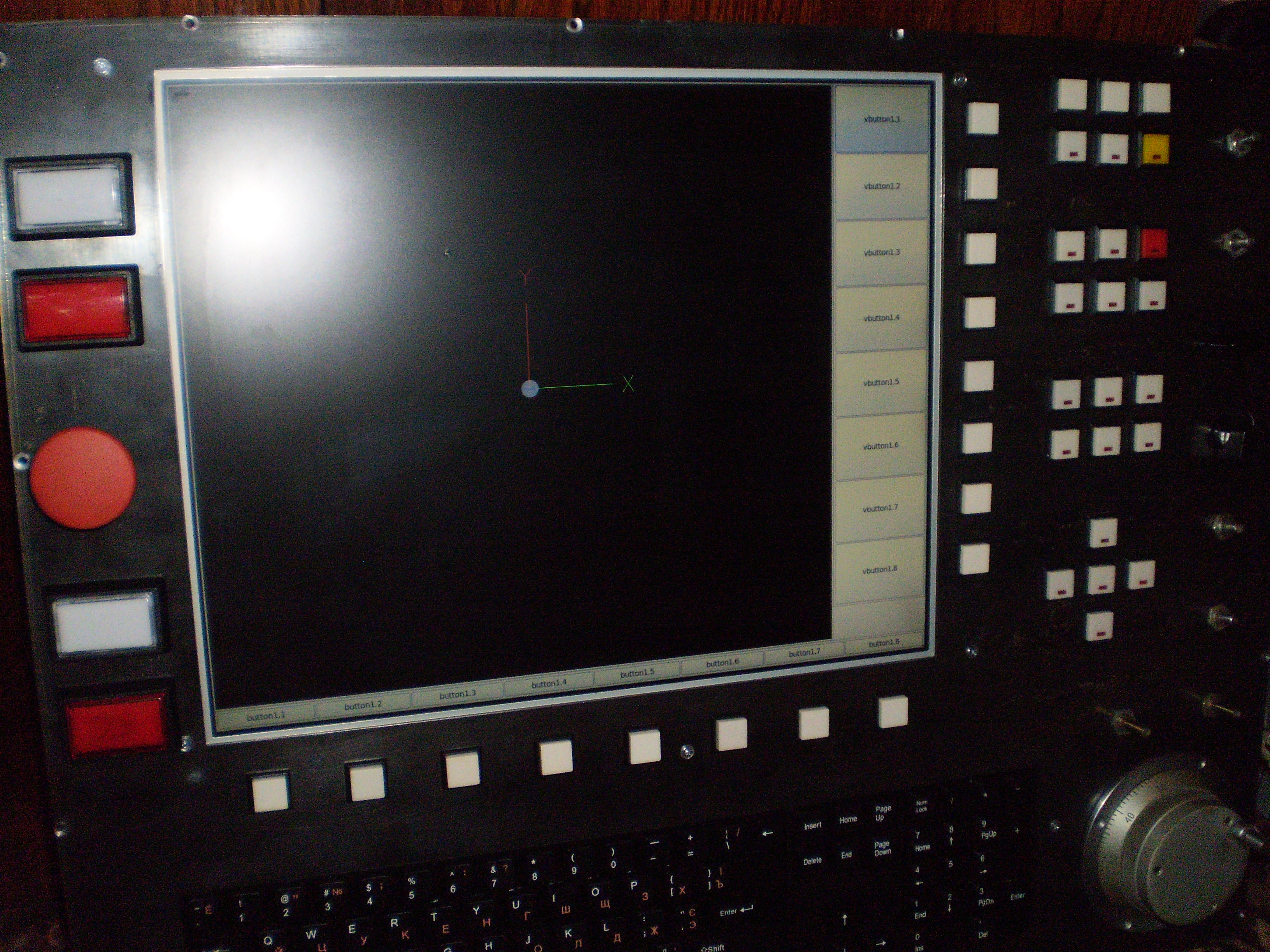

я только немного урезал - убрал верхний ряд - он выступает , а функционал перенес на доп. цифровую клавиатуру справа но так как на стойке присутствует редактирование подпрограмм (мастеров) - то нужны все буквы (кириллица для комментов)
есть конечно совсем "лишние" клавиши - но таковых не много ;)

А кнопки как сделаешь? У рекламщиков для этого способностей больше чтоб красиво сделать. Можно пленочную клаву сделать.
Выпотрошить можно, прозвонить какие контакты замыкаются на лапках микросхемы, припаять и готово.
nkp, это что за версия ЕМС? Так понимаю при нажатии на вертикальные кнопки возле экрана переключаются экраны?
Сообщения: 8340
Репутация: 1589
Re: Урезаная клава для станка
Сообщение nkp »
aftaev писал(а):nkp, это что за версия ЕМС? Так понимаю при нажатии на вертикальные кнопки возле экрана переключаются экраны?
версия обычная 2.6, а фейс рисуем свой...
кнопочки не только переключают экраны - и остальное всё тоже присутствует ;)
функционал чесно содран с фанука (частично)

Кнопки любые в радиотоварах.
Подключить согласно матрицы разводки клавиатуры, думаю несложно.
Из необходимых кнопок думаю оставить перемещение по осям (6шт), выбор осей (3 шт) пуск-пауза-стоп-включение (4 шт) home и enter (2 шт)
Итого 15 штук.
Все остальное с полноценной клавиатуры.

имхо - это уже проще сделать и без кастрации клавиатуры ;)
в емс достаточно средств просто подключить эти кнопки
какой смысл заморачиваться с клавой???

конкретно "как" зависит от того - как работает емс с железом...
если через лпт порт - то если выделить один под это дело - получаем как раз 13 входов
к каждому цепляем по кнопке - и получаем пульт ;)
коммутация пропишется в файле Hal

С урезанной дополнительной клавиатурой проще - не нужно искать дополнительные входы, заморачиваться с прописыванием функций - но это всё при условии, что не смущает то, что на основной все клавиши будут дублироваться.

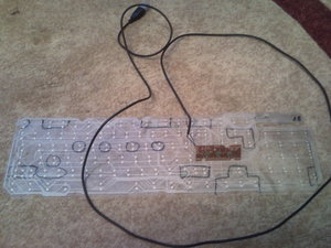

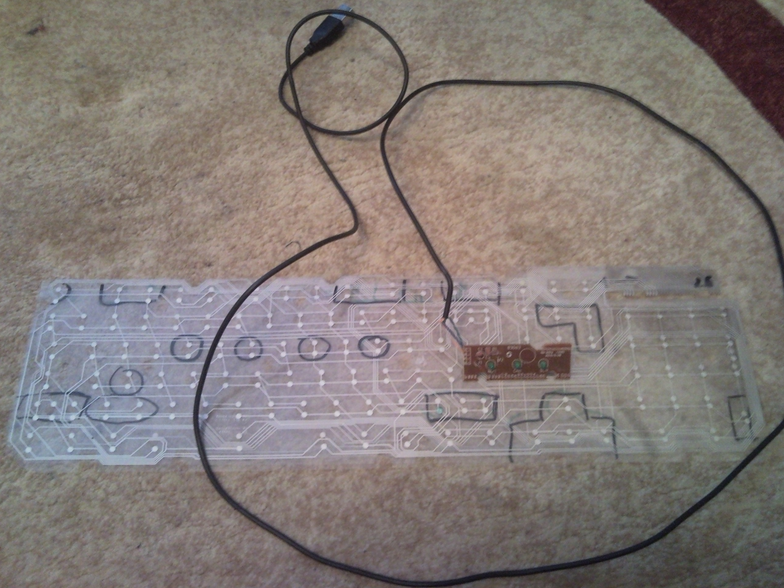

завалялась у меня клава, с битым корпусом...
130329_103249.jpg (3149 просмотров) <a class='original' href='./download/file.php?id=13334&mode=view' target=_blank>Загрузить оригинал (1.1 МБ)</a>

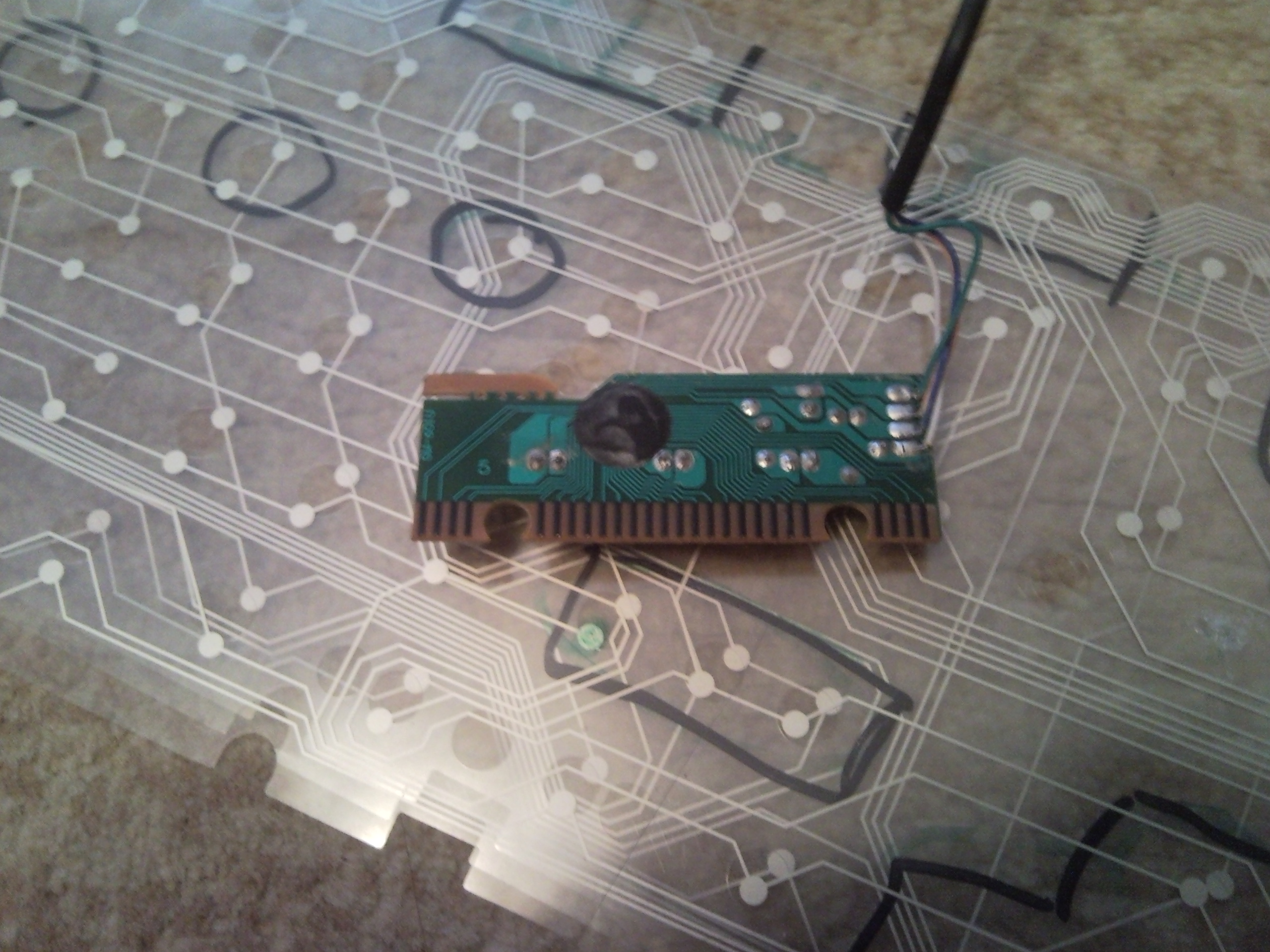

Раздел я клаву... и отметил маркером "эрогенные зоны"... :D
130329_103359.jpg (3149 просмотров) <a class='original' href='./download/file.php?id=13335&mode=view' target=_blank>Загрузить оригинал (1.29 МБ)</a>
130329_103419.jpg (3149 просмотров) <a class='original' href='./download/file.php?id=13336&mode=view' target=_blank>Загрузить оригинал (1.2 МБ)</a>
И вызвонил куда передаются сигналы.
Вечером выложу таблицу, может кому пригодится...

Вот обещанная табличка распиновки горячих клавиш:
F1 - r6+c2
F2 - r6+c3
F8 - r6+c7
F9 - r2+c10
F11- r3+c10
F12- r5+c10
R  - r0+c4
P  - r0+c8
esc- r3+c1
Home-r6+c14
X+ - r5+c12
X- - r5+c14
Y+ - r3+c14
Y- - r5+c11
Z+ - r6+c13
Z- - r7+c13
I  - r0+c6
C  - r4+c3
ent- r2+c14

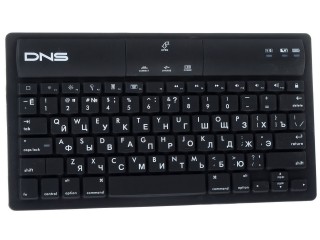

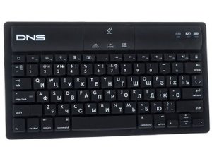

Присмотрел вот такую http://tolyatti.dns-shop.ru/catalog/i15 ... tooth.html
беспроводная, защищённая от влаги.

на ней нет кнопок управления осями...
