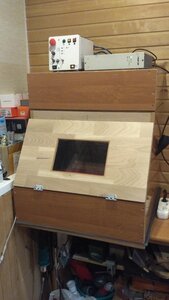

Будкостроение продолжается.
Материал - разный ДСП - шара, огрызки от шкафов.
IMG_20220102_170849.jpg (2698 просмотров) <a class='original' href='./download/file.php?id=200905&mode=view' target=_blank>Загрузить оригинал (1.42 МБ)</a>
IMG_20220102_170658.jpg (2698 просмотров) <a class='original' href='./download/file.php?id=200906&mode=view' target=_blank>Загрузить оригинал (1.61 МБ)</a>
В качестве двери щит из паркетной доски
Пока-что барабан зачетный.

Запуск на орбиту новой будки состоялся :beer_blow:
Фрезеровок пока небыло. Идет холостой прогон чтоб посмотпеть на тепло.
IMG_20220117_190604.jpg (2611 просмотров) <a class='original' href='./download/file.php?id=201210&mode=view' target=_blank>Загрузить оригинал (3.04 МБ)</a>
IMG_20220117_194911.jpg (2611 просмотров) <a class='original' href='./download/file.php?id=201211&mode=view' target=_blank>Загрузить оригинал (1.36 МБ)</a>
IMG_20220117_194210.jpg (2611 просмотров) <a class='original' href='./download/file.php?id=201212&mode=view' target=_blank>Загрузить оригинал (2.73 МБ)</a>
IMG_20220117_194108.jpg (2611 просмотров) <a class='original' href='./download/file.php?id=201213&mode=view' target=_blank>Загрузить оригинал (2.65 МБ)</a>
Вопрос с замком для дверки пока так и не решил.
По-прижимав рукой, получается нужно прижать в 2-х точках, а не только по средине. Иначе нужно довольно сильно давить, чтоб перекрыть все щелочки.
Низкие погасилр слабовато. Через стол слегка вибрацию пепедает.

Тестовый прогрев показал 33 градуса в верху под крышей после часа обработки воздуха.
Шпиндель на полных оборотах. В принципе и 3D можно запускать.
В комнате при этом +20 было - летом будет чуть по жарче.
Заметил интересный факт - вибрация от шпинделя - около 200 Гц ощущается рукой на столе и нижней части корпуса ( стенках), но на верхней части не чувствуется совсем. Верх стоит на резиновом дверном уплотнителе просто под собственным весом.
Хотел так-же сделать и снизу, но потом просто оставил выступ листа изолона и поставил на него.

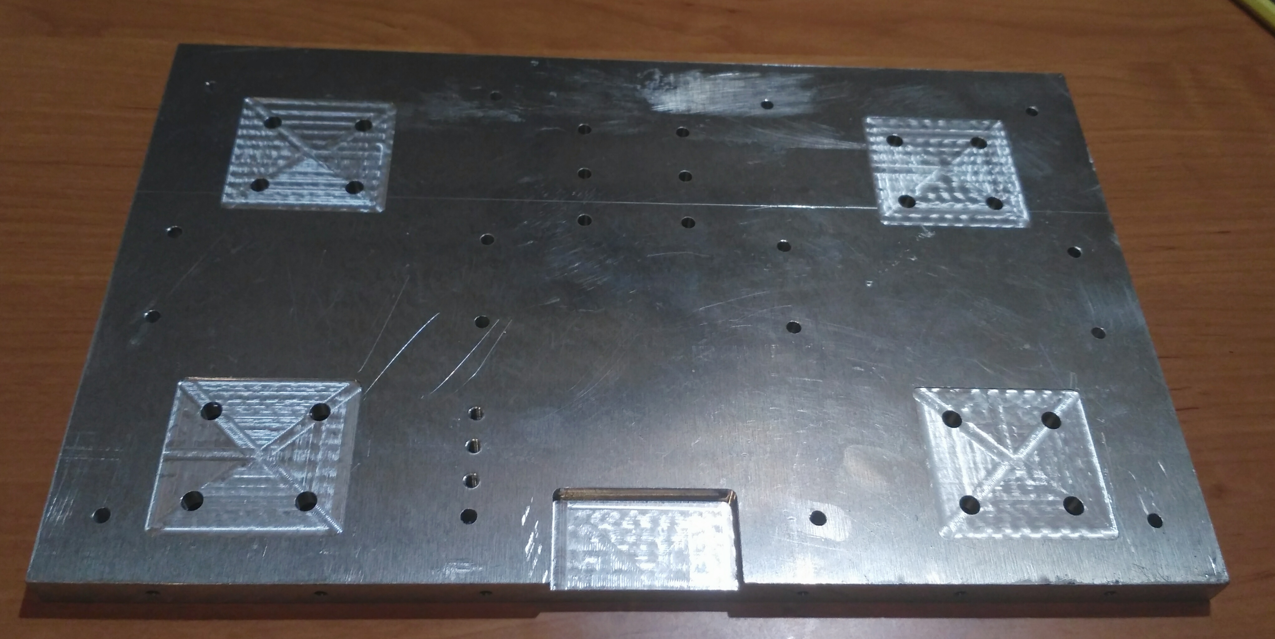

Наши руки... нашли себе заботу
Очередной апгрейд станочка. Замена плиты X (стола) с стальной 3мм, сверленой в ручную, на фрезерованную дюраль 12мм.
Была такая
IMG_20220201_233807.jpg (2382 просмотра) <a class='original' href='./download/file.php?id=201474&mode=view' target=_blank>Загрузить оригинал (1.89 МБ)</a>
Прокачка напильника на ней закончилась на том, что кронштейн гайки ШВП остался на 2 болтах висеть. Благо нагрузки небольшие.
Новую плиту фрезеровал на самом станке.
IMG_20220201_234027.jpg (2382 просмотра) <a class='original' href='./download/file.php?id=201475&mode=view' target=_blank>Загрузить оригинал (1.71 МБ)</a>
IMG_20220201_233936.jpg (2382 просмотра) <a class='original' href='./download/file.php?id=201476&mode=view' target=_blank>Загрузить оригинал (1.41 МБ)</a>
Возможность грызть алюминий очень порадовала.
В отличии от прошлой пробы, где я сверлил вручную, и фрезеровал только циковки, да и там на-косячить умудрился, что без напильника не обошлось и циковки овальняе - в этот раз все делал станком.
Как, оказалось, Д16т замечательно сверлится моим шпинделем на 5000 об/мин и подаче 100мм/мин. Сверло 4мм и 3.2 (что в цангу влезло)
И фрезерует 4-й. Даже попробовал i-Machining. Можно было и без него обойтись, но любопытство заело.
При прикидочной сборке порадовало, что все встало на место без напильника!
Но не все... Потом до меня дошло, что прикрутить профиль на стол, как раньше, снизу, я просто не подлезу - пришлось нарезать резьбы в плите, и отверстия в профиле.
Я зачем-то решил, что правильно профрезеровать площадки под блоки подшипников. При этом плита опустилась на 0.5мм. Солид мне сказал, что все пучком, и даже проставка под гайку как была, так и останется 2.5мм.
Я списал это на кривизну стальной пластины и бодро фрезернул кармашки.
Вот тут напильник свое и отыграл...
Проставку нужно сточить на 0.5 - слегка по-возился и пока склепал времянку что-то не шлифуется проставка.
Потом, оказалось, что на плите нужно снять фаски на пару мм - я о них знал, но забыл.
И тут, вылезла вишенка...
Под мотор в плите сделан карман, но после того, как плита опустилась на 0.5, в нее стала затирать опора ШВП...
Солид, гад, сказал, что там еще милиметр зазора будет...

calabr писал(а): ↑ Под мотор в плите сделан карман, но после того, как плита опустилась на 0.5, в нее стала затирать опора ШВП...
Более детальное исследование показало, что затирает не корпус опоры, а крышка подшипников.
Она имеет небольшой люфт и выступает углом выше корпуса в некоторых положениях, + на краях какие-то выступы возле циковок под болты.
отпустил болты, подровнял крышку, выступы даже не спилил - содрал краску и загладил натфилем.
Цеплять перестало, но если мерять штангелем - должно быть 0.5 мм, а там бумажка в притирку проходит - где-то 0.1
