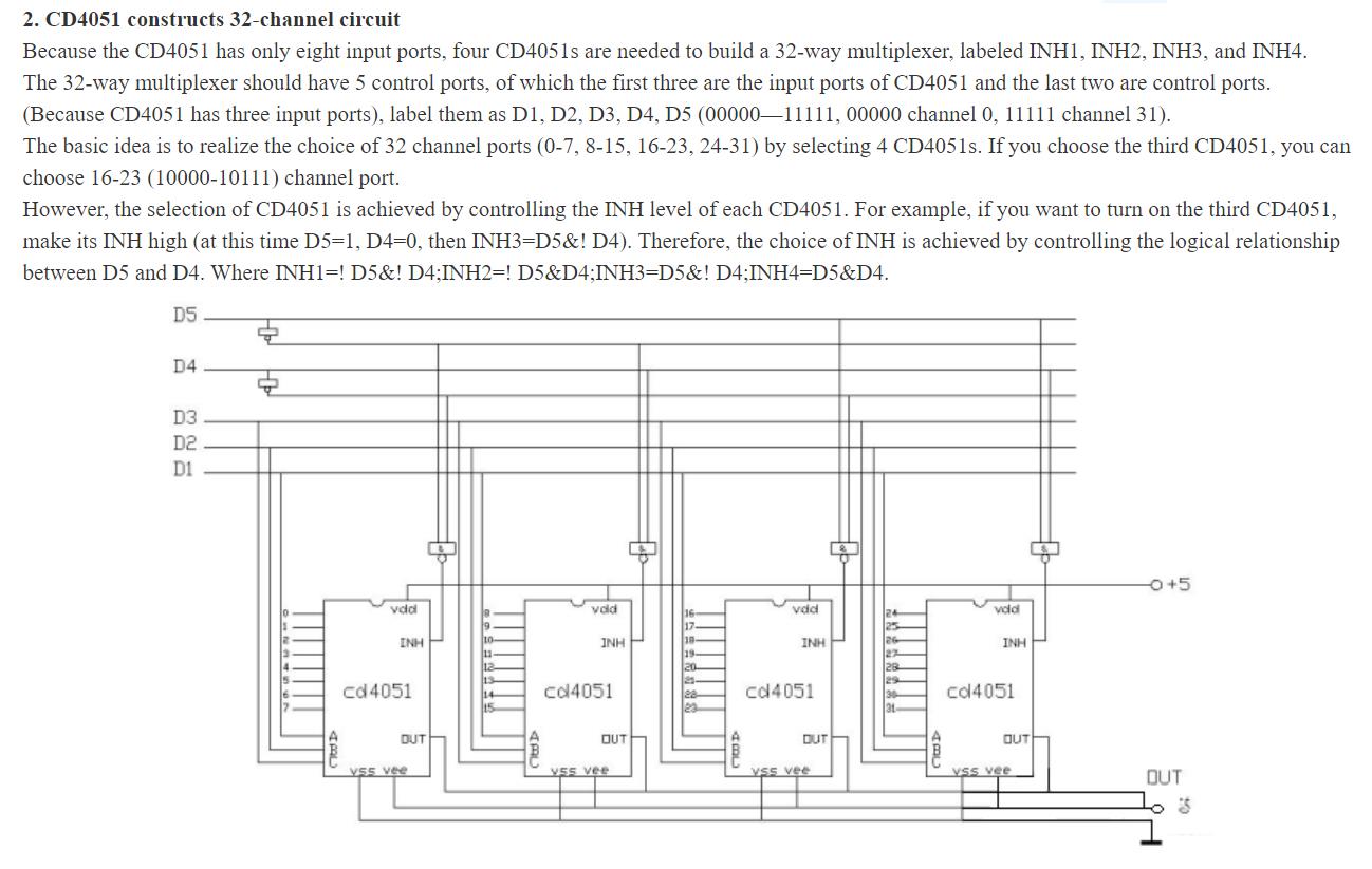

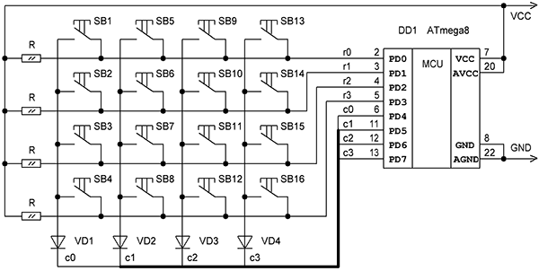

MX_Master писал(а): ↑ Получается, рядом с ESP32 аж 4 модуля
Собери клавиши в матрицу если возможно...
book45-1 (1).png (1450 просмотров) <a class='original' href='./download/file.php?id=200381&mode=view' target=_blank>Загрузить оригинал (15.85 КБ)</a>

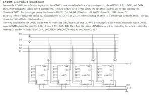

ещё мультиплексоры можно каскадировать
А cd4051 может сигнал счетчика передавать следующему, и можно цепочку длинную набрать из них.
2021-12-13 13-09-57 CD4051 Analog Multiplexer  Pinout, Feature, Datasheet - Google Chrome.jpg (1448 просмотров) <a class='original' href='./download/file.php?id=200382&mode=view' target=_blank>Загрузить оригинал (137.04 КБ)</a>
Последний раз редактировалось hmnijp 13 дек 2021, 12:12, всего редактировалось 2 раза.
Просмотрел всякое
  • hc4067 - дискретный переключатель на 16 каналов
    hc4051 - это такой же дискретный переключатель как hc4067, но на 8 каналов ;)
    SX1509 - это уже I2C переключатель, по сути, МК, но по цене уже как сам ESP32 :freak:
    74HC595 - сдвиговый регистр по SPI, работает, по-моему, только на выход
Походу, собрать в матрицу 8х8 будет быстрее всего :)

MX_Master писал(а): ↑ Походу, собрать в матрицу 8х8 будет быстрее всего
ну в принципе это самый простой вариант. только нельзя будет некоторые клавиши одновременно нажимать
