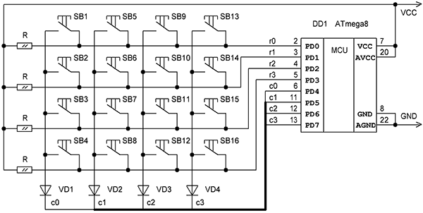

MX_Master писал(а): ↑ Какие есть варианты?
мультиплексор? матрица?

MX_Master писал(а): ↑ Готовые модули есть?
на i2c были какие-то готовые, ещё просто на логике типа hc4051.
в 16 входов мультиплексора поместится матричная клава 8х8 = 64 кнопки
CD74HC4067
сдвиговый регистр ещё 74HC165

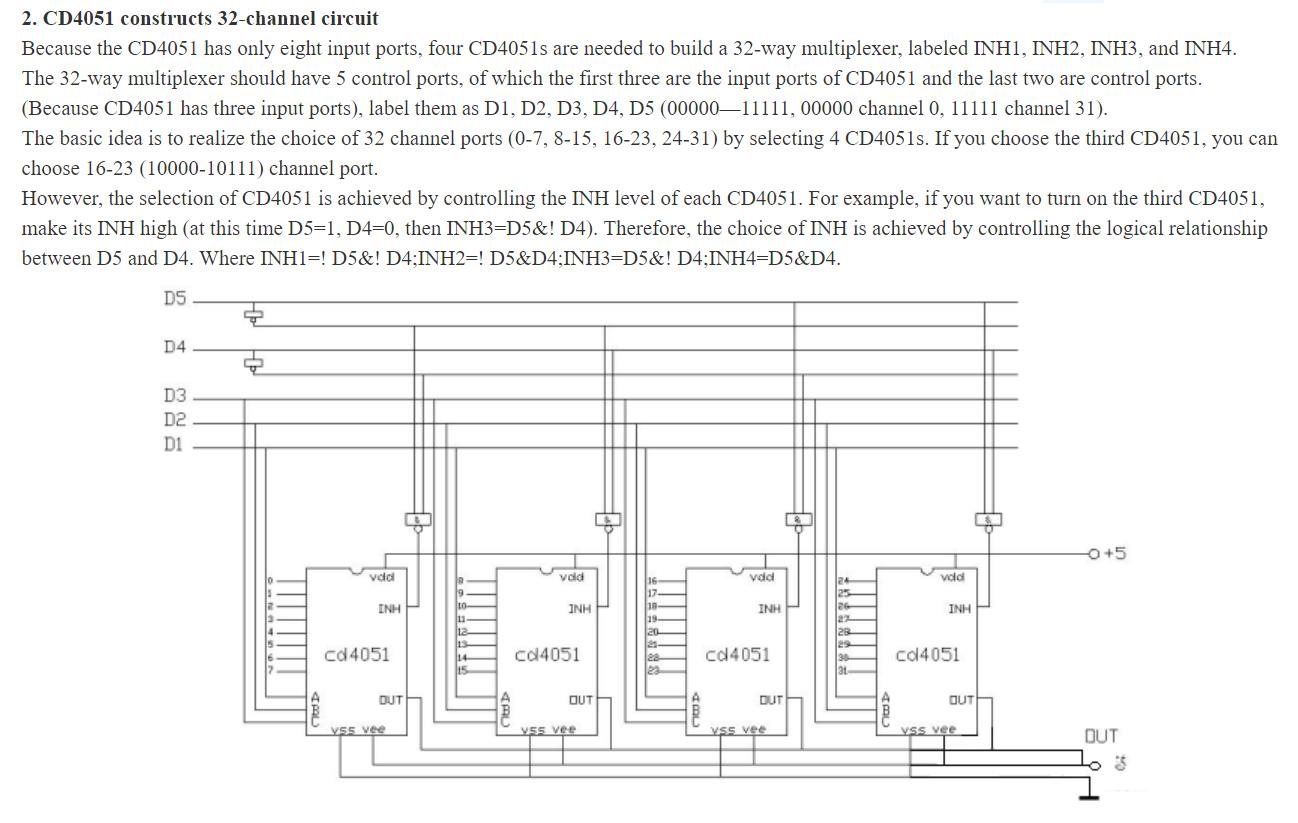

По слову "мультиплексер" на АЛИ находится, в основном, CD74HC4067, который, типа, переключатель. Получается, рядом с ESP32 аж 4 модуля CD74HC4067 надо поставить. Для этого понадобится 20 пинов на модуле ESP32. Ща гляну что там с i2c, hc4051 и регистрами..

MX_Master писал(а): ↑ Получается, рядом с ESP32 аж 4 модуля
Собери клавиши в матрицу если возможно...

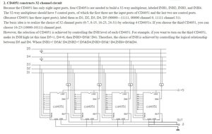

ещё мультиплексоры можно каскадировать
А cd4051 может сигнал счетчика передавать следующему, и можно цепочку длинную набрать из них.

Просмотрел всякое
  • hc4067 - дискретный переключатель на 16 каналов
    hc4051 - это такой же дискретный переключатель как hc4067, но на 8 каналов ;)
    SX1509 - это уже I2C переключатель, по сути, МК, но по цене уже как сам ESP32 :freak:
    74HC595 - сдвиговый регистр по SPI, работает, по-моему, только на выход
Походу, собрать в матрицу 8х8 будет быстрее всего :)

MX_Master писал(а): ↑ Походу, собрать в матрицу 8х8 будет быстрее всего
ну в принципе это самый простой вариант. только нельзя будет некоторые клавиши одновременно нажимать
А вообще почему бы сразу контроллер qwerty клавиатуры не посмотреть? tca8418 например гуглится, LM8330
