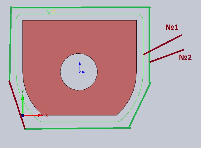

В SolidCaM есть возможность установки перемычек? Поискал что то не нашел ;)
В SolidCaM есть возможность расширения траектории резания чтоб фрезу не закусывало?
Если из толстого материала (толщиной 45мм) нужно вырезать такую деталь. Но деталь находится в центре заготовки, нет возможности работать с краев. Для отвода стружки делал по 2 прохода. Как сделать такое в СолидКаме не рисуя еще траекторию :wik:

aftaev писал(а):установки перемычек
нет
aftaev писал(а): расширения траектории резания чтоб фрезу не закусывало?
не понял что хочешь.
если деталь с центре то наверное идеально будет углубляться спирально по траектории.
либо трахоидальная траектория, то тогда рез будет широкий.
Re: SolidCAM
Алексс писал(а):нет
засада :)
Алексс писал(а):либо трахоидальная траектория, то тогда рез будет широкий.
и нужно чтоб рез был на 1мм шире фрезы. Без перемычек фрезу зажует, или стоять караулить

сейчас солида нет под рукой, но вроде должно получиться.
но мне кажется 1мм маловато.
а что значит зажует ? когда заготовка освободится в конце резания ?
Re: SolidCAM
Алексс писал(а):но мне кажется 1мм маловато.
это как пример, обычно 50% от фрезы делаю.
Алексс писал(а):а что значит зажует ? когда заготовка освободится в конце резания ?
Есть какой нибудь листовой материал, для примера Ал 20мм. В центре нужно вырезать отверстие 100мм насквозь. После вырезания получится отверстие и круг из центра. Вот когда будет вырезаться последний проход, круг этот отрывается и зажимает фрезу так что ее ломает. Этого можно избежать если сделать рез немного шире. А по нормальному делаются перемычки на которой держится круг, потом делается отдельная операция которая их срезает под контролем оператора. Делаю отдельную операцию, и когда станку нужно срезать перемычки он стоит и ждет меня. Все это автоматом делает МастерКам, поставив пару галок. Тяжелый станок 500х400х200 по алюминию #479
У знакомого типография они обычно режут ПВХ, акрил 5-10мм фрезами 3мм. Прихожу и вижу картину - сидит пипл на столе станка и руками прижимает деталь к столу чтоб не зажало фрезу когда контур дорежит. Спрашиваю, что перемычки не делаешь? Программа их этого не умеет, а рисовать на листе 1000х2000мм на котором куча мелких деталей это долго :)

самое простое - резать не на сквозь а оставить примерно .5мм на "дне" а потом финальный рез.
Re: SolidCAM
При резке больших и тонких листов он выгибается, поймать 0,5мм или 1-2мм будет нереально. Жалко что в СолидКаме нет перемычек. Пора к МастерКаму возвращаться :)

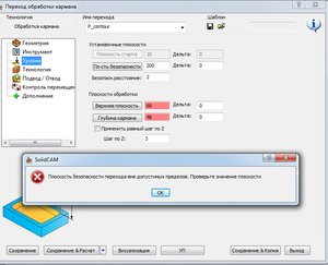

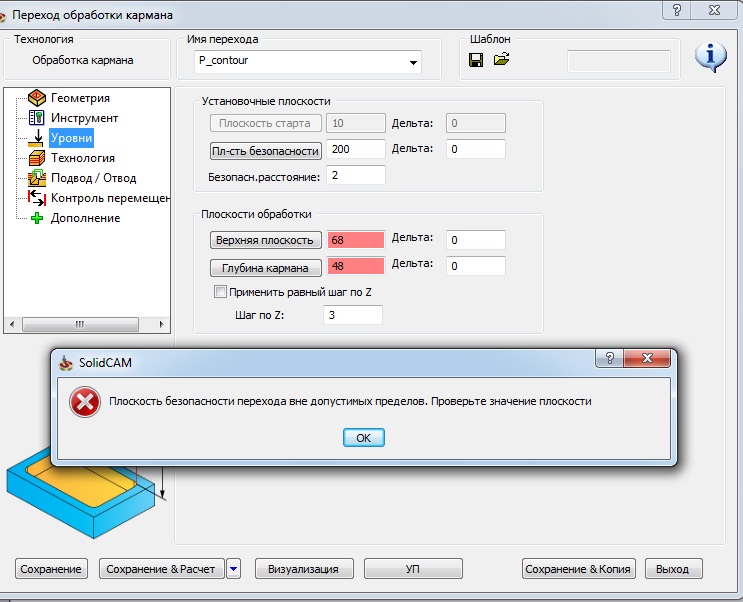

Не понимаю что ему нужно :thinking:
Деталь имеет в самой высокой точке 68мм
Длина фрезы 120мм
Выбираю поверхности, выдает ошибку
СолидКам.jpg (5969 просмотров) <a class='original' href='./download/file.php?id=13293&mode=view' target=_blank>Загрузить оригинал (114.44 КБ)</a>
СолидКам2.jpg (5969 просмотров) <a class='original' href='./download/file.php?id=13292&mode=view' target=_blank>Загрузить оригинал (24.18 КБ)</a>
Re: SolidCAM
ура родилась траектория :)

в свойствах нуля посмотри как задана плоскость безопасности.
Re: SolidCAM
Алексс писал(а):в свойствах нуля посмотри как задана плоскость безопасности.
да там поковырялся и нашел :)

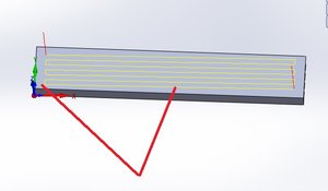

Re: SolidCAM

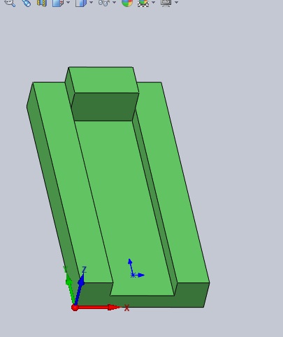

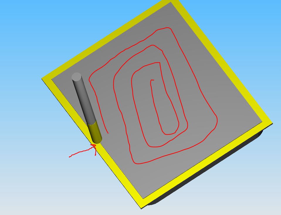

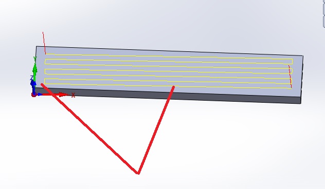

В СолидКам возможно указать откуда начать фрезеровать
У меня начинает с левого угла, а мне нужно из начало координат или с центра
Солид.jpg (5911 просмотров) <a class='original' href='./download/file.php?id=13408&mode=view' target=_blank>Загрузить оригинал (33.32 КБ)</a>
Re: SolidCAM
Типа так ?
a1.JPG (5897 просмотров) <a class='original' href='./download/file.php?id=13419&mode=view' target=_blank>Загрузить оригинал (57.31 КБ)</a>
Re: SolidCAM
типо где ткнул мышкой там и вход
