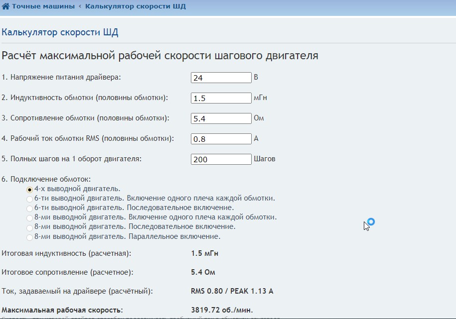

Кварк писал(а): ↑ Что интересно, при попытке измерить ток в разрыве от драйвера к ШД показывает сотые доли Ампера.
А вы то ток настроили под 0,8А?
В разрыв одна фаза, без джамперов это полный шаг и выставленный таким способом ток - 70% (это для 8825).
Т.е. 1,75А * 100% / 70% = 2,5А
Вам нужно выставить таким способом 0,56А

xenon-alien писал(а): ↑ А вы то ток настроили под 0,8А?
Как девчонка выставляет я пробовал, не получилось.
Сейчас вот что имею https://skr.sh/vBTLzDbpUCa?a

Я всегда пытался сделать измерения в момент, когда нагрузка есть. Неужели не так нужно делать?
Кварк писал(а): ↑ Неужели не так нужно делать?
Если ШД крутится, то нужно измерять переменный ток, но он будет меньше показывать нежели постоянный.
Вам постоянный нужно измерять и настроить. И он у вас пределах нужного. ШД становиться на удержание при подачи питания. (учитывая Enable на драйвере) Главное что бы ШД не был сильно горячий 50°- 60°терпимо, если больше, то ток уменьшаем.
А когда уже вращается, на ток не обращать внимание.

Кварк писал(а): ↑ Я всегда пытался сделать измерения в момент, когда нагрузка есть. Неужели не так нужно делать?
Так делать не нужно, шаговику без разницы, есть там нагрузка или нет, ток всегда один и тот же. Измерить ток в динамике мультиметром не получится, поэтому и настраивают в статике, девочка об этом кстати говорит. И судя по вашей картинке, ток у вас маловат. В любом случае, последним критерием натройки являются не циферки на мультиметре, а нагрев мотора и драйвера.
Kost_irk писал(а): ↑ Измерить ток в динамике мультиметром не получится,
Получится, но он будет переменным, а настраивается постоянный.
Kost_irk писал(а): ↑ И судя по вашей картинке, ток у вас маловат.
Не маловат. Ток ШД 0,8А.
Полный шаг выдает ток в 71% и получается 0,8 * 0,71 = 0,568А на мультиметре постоянный ток.
При шаге 1/2 будет 0,8А - 100%

Значит по току претензий нет. Почему тогда в паспорте один график, а у меня - не дотягивает до таких значений?
Все дело в драйверах, так?
Кварк писал(а): ↑ Почему тогда в паспорте один график, а у меня - не дотягивает до таких значений?
А ускорения проверяли?
Попробуйте шаг 1/2 выставить.
Если будете оставлять полный шаг, то попробуйте ток поднять на 0,78А, как в паспорте, но не забывайте, что при дроблении шага ток будет выше.
Ну и в крайнем случае напряжение поднимать - что тянет за собой замену драйвера.
Я NEMA17 разгонял до 2500 оборотов, но торкнувшись пальцем он срывал шаг и просто гудел.
Т.е. на таких оборотах усилие сходит на нет.

xenon-alien писал(а): ↑ А ускорения проверяли?
Как?
У контроллера есть два типа разгона-торможения,- как я понял.
The controller has two internal optimization rising and falling speed curve,L is
a slow curve; H to a faster curve, to select a different rate of rise and fall curve
based on the actual load situation
Контроллер имеет две внутренние оптимизационные кривые скорости подъема и падения, L -
медленная кривая; H - более быстрая кривая, чтобы выбрать другую кривую скорости подъема и падения
в зависимости от фактической ситуации с нагрузкой
Я пробовал оба режима. Может есть еще что-то?

xenon-alien писал(а): ↑ Я NEMA17 разгонял до 2500 оборотов, но торкнувшись пальцем он срывал шаг и просто гудел.
Т.е. проще мультипликатор поставить?
Но на графиках падение момента не более 50%!

xenon-alien писал(а): ↑ Если будете оставлять полный шаг, то попробуйте ток поднять на 0,78А, как в паспорте, но не забывайте, что при дроблении шага ток будет выше.
Я тут подумал, что при измерении в статике мы измеряем ток удержания, а он 50% от рабочего тока. Нет?
Кварк писал(а): ↑ Т.е. проще мультипликатор поставить?
О чём речь?
Кварк писал(а): ↑ мы измеряем ток удержания, а он 50% от рабочего тока. Нет?
С какого перепугу?
У вас включен какой-то особенный режим работы драйвера, о котором я не знаю?

А как красиво все на калькуляторе.
Правильно показатели тут забил?
