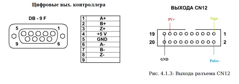

Описание:
подключение Step\Dir к драйверу, управляющий контроллер Титаниум (Titanium) https://www.chpu.net/documentation
Двигатель JASD4002-20B+60JASM504230K-M23B-T
Драйвер JASD4002-20B-NO1
Проблема:
Ошибка считывания поворота вала двигателя на контроллере.
На контроллере, при ручном вращении вала двигателя, высвечивается ошибка смещения с энкодера - т.е. энкодер считывает, что вращается вал только в одном направлении, хотя вал вращаю в разные стороны.
П.с. пробовал разные комбинации(поочерёдность) подключения к цифр. вых. контроллера, менял местами драйверы, уточнял у поставщика правильность моего подключения и схему, всё норм, кроме этой ошибки из-за которой при полноценном подключении вал некорректно работает.

Подключение
1. Энкодер двигателя соединён с драйвером (на фото драйва снизу, где не захватил кадр, как раз коннектор энкодера, соединяющий драйвер и двигатель)
2. Далее логика с драйвера, в 3 провода: Step -, Dir -, питание 5 В, соединена с Контроллером (пин 9 GND цифровой, заземлил на БП..) - скрин 3 справа
3. цифр вых контроллера законнектил c драйвером (А+,A-,B+,B-,Z+,Z-) - скрин 3 слева

Bomb писал(а): ↑ Какое фото предоставить для большего понимания?
Не надо мне ваших фото. Ответьте на вопросы лучше. Серводрайвер с мотором работает нормально? При подаче степ крутится, при подаче дир реверсируется, в ошибку не падает?
Фазы A и B подключения энкодера к чпу менять пробовали?
Осциллограф есть?

Bomb писал(а): ↑ К сожалению без..тоже про это думал.. коннектил через витую пару, тоже нормально (
Любые сигналы, в которых есть два провода, типа dir+ dir-, или A+ A- подразумевают использование витой пары.
Осциллограф есть?
Осциллографа нет(
Фазы А и Б не менял..
Kost_irk
Сообщения: 838
Репутация: 194
Откуда: Иркутск
Re: Энкодер. Как протестить ошибку?
Сообщение Kost_irk »
Bomb писал(а): ↑ Фазы А и Б не менял
Сделать все нормально витой парой, попробовать поменять A с B. Если не заработает, искать осциллограф
