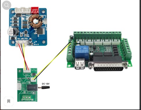

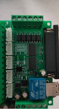

Доброго времени суток форумчане. Приобрёл я себе фрезерный станочек , самодельный,рабочее поле 50х80см , все в нём меня устраивало. Собран он на зеленной плате с лпт и драйверах tb6600 и работает на мач3. Появилась нужда в лазере и тут я столкнулся с проблемой - его подключением. Чтение форумов и просмотры видео на ютубе ничего толкового не дают, нет самого лазера на руках, а мне хочется для начала уточнить стоит оно того - переделка эта. Места не много, и не хотелось бы еще станочек. При просмотре на ютубе видео на тему выжигания лазером (фото итд) мне показалось что для лазера есть масса интересных программ, которые функциональные и удобнее арт кам и мач3 если заниматься выжиганием. Очень много умельцев которые умудряются цеплять рядом со шпинделем лазерную головку и у них все это работает, но у меня в этом деле совсем нет опыта и желания его приобретать. Вопрос опытным форумчанам : стоит ли заморачиваться с установкой лазера ( диодного ) на мой станочек, с платой управления которая сейчас установлена ? Или заменить управляющую плату на ардуино и использовать более удобное ПО для работы с лазером? Читал в ветке ниже есть подобная тема только там трубка лазерная. Я совсем далекий от станкостроения человек , вроде ардуина дружит с драйверами что стоят в моем станке и должно быть все хорошо. Читал что у лазерных станков скоростя выше, и ничего на винтах работать не будет - добрая половина лазерных станков на винтах вроде работают же.

Ну тут такое дело, выжигать просто рисунок ч/б без тонов, можно просто подцепить лазер вместо шпинделя (в смысле не снимать шпиндель, а вкл/выкл с реле шпинделя), работает через мач (и другие подобные проги). Из плюсов - не нужно особых переделок, справится с большей частью обывательских запросов. Из минусов, скорость ( но тут уже от драйверов, платы управления ( степмастер на шаговиках крутит 8...10м/мин ( если память не изменяет), на простой плате я крутил 2...4м/мин, но тут тоже - делитель драйвера, шаг винта ), без переделок растр /полутона не доступны. Вывод - простая гравировка, резка, в любое время с минимальными переделками.
При смене платы управления (ардуино и другие лазер поддержывающие), доступ к полутонам, переделки потребуют знания в электронике ( переключатель между источником сигнала драйверов - можно ручным/электронным, в сети видел разные реализации). Можно остаться на маче, но нужна переходная плата на ардуино ( на форуме есть тема).
Общий вывод: танцы с бубном будут в любом случае, где-то на пару часов, а может и пару дней (может дольше) , все будет зависеть от выбранного способа. Из личного - цеплял лазер на фрезер, вкл/выкл с реле, ПП под арткам где-то в сети есть, делал просто надписи для пробы, самый простой способ понять нужно или нет))) УДАЧИ!!!

Во первых спасибо за ответ! Нужно с тонами) все же решил перевести на ардуино, работать с программами на них легче как по мне. Знаний думаю хватит, не получится соберу обратно и продам))) купим лазер) . Не могу определиться с лазером.... Какой мощности брать итд, китайских чуть ли не под 100 ват продают, а в природе диода больше 6 ватт вроде не существует...

Лучше все прибором проверить, шим и ттл вроде как по разному работают, в лазерах обычно ттл 0...5в, в маче 0...10в, просто вкл/выкл можно, но там шим не нужен. 40вт ))) улыбнуло

Заморочка в голове, как все это в УП вписывать, люди много способов писали и про работу при поднятии и опускании Z, кто то постпроцессоры создает, для упрощения корректировки УП. Я в этом не силён и хотелось бы услышать советы людей, которые через это уже прошли.

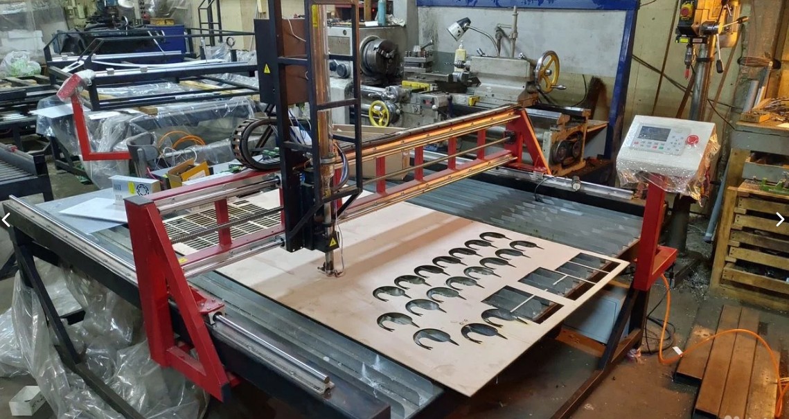

Лучше уж так, финансовые затраты на трубу 40 ватт + высоковольный БП примерно такие же, как на диод 7 ват, а эффективность и ресурс в несколько раз выше. Длинна трубы 40 ватт около 70 см.

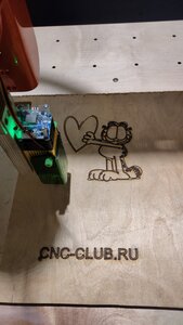

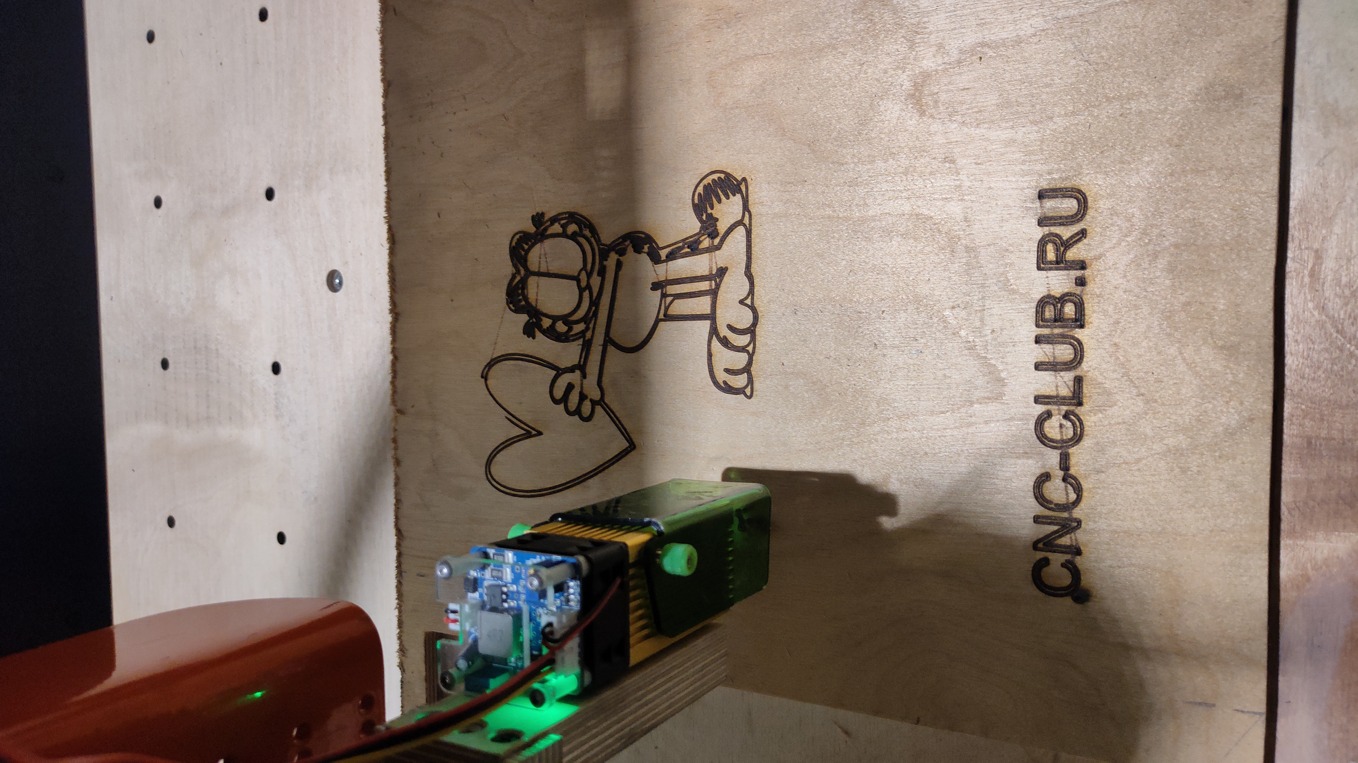

Попробовал сегодня включить лазер на станке. Настроил новый профиль в мач3 под лазер. Сгенерировал в вашей программе constructorGkode из картинки G code. Программа у вас отличная, осталось до конца в ней разобраться, какие параметры надо ставить Fvalue и Svalue. Подключение у меня к лазеру через ШИМ сигнал шпинделя. Результат получился пока такой.
Пока не разобрался с временем задержки, чтобы не оставлял полосы при переходах, и не определил время удержания, которое надо, чтобы точки не оставлял в месте запуска лазера. (3327 просмотров) <a class='original' href='./download/file.php?id=200481&mode=view' target=_blank>Загрузить оригинал (6.86 МБ)</a>
Re: Перевод фрезерного на лазер.
При переходах лазер нужно выключать, обычно это М5, а включать М3, при использовании моей программы есть профиль образец для лазера, там это реализовано.
Значение S зависит от скорости F, мощности лазера и материала, подбирается экспериментально.
Если механика позволяет, то можно S выставить на 80-90%, и потом подбирать оптимальную скорость, тем самым найдётся максимально возможная скорость.

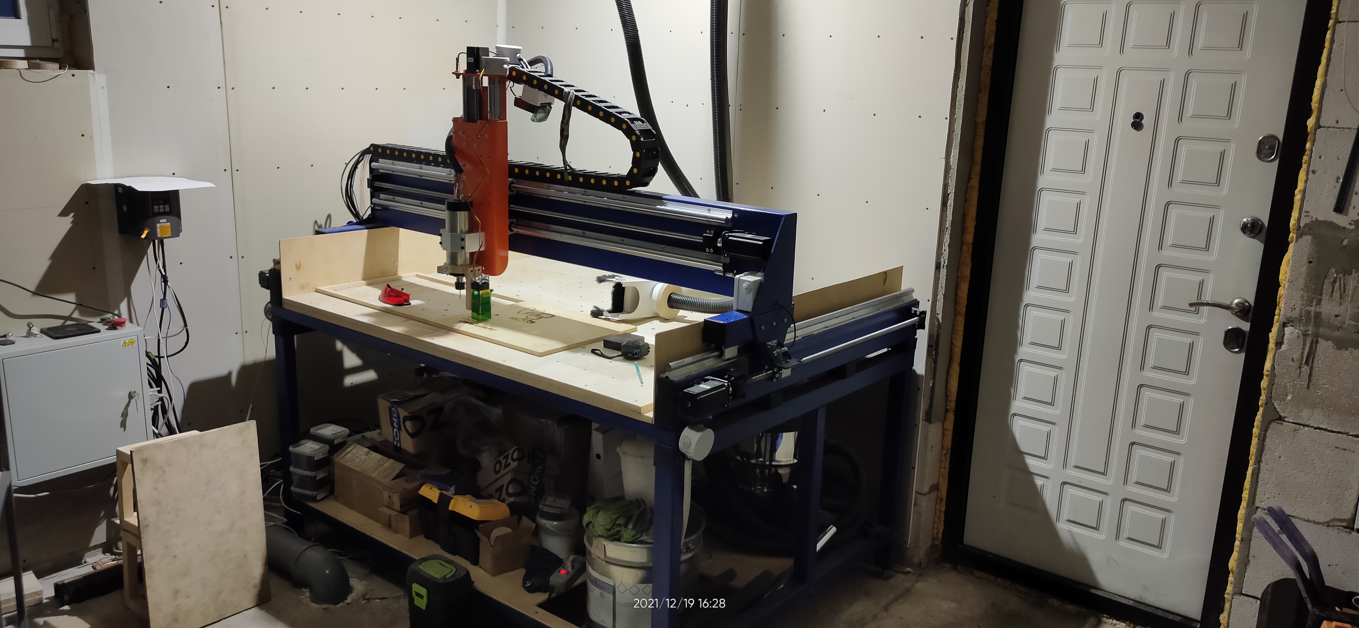

А можно фото станка? Интересно взглянуть )))

drey82 писал(а): ↑19 дек 2021, 09:53 А можно фото станка? Интересно взглянуть )))
Вот такой сделал себе станок. (3265 просмотров) <a class='original' href='./download/file.php?id=200526&mode=view' target=_blank>Загрузить оригинал (2.05 МБ)</a>
К сожалению был ограничен в пространстве, поэтому получилось рабочее поле 1250х820.

Да я такой шаблон у вас и выбирал в программе с прописанными М3 и М5, но по факту он отключался после того как переедет и потом с опозданием включался, когда часть пути проедет. Но это уже я думаю надо экспериментально настраивать в задержках в графе настроек шпинделя в мач3, просто времени свободного практически нет, поэтому всё медленно изучаю. Возможно как вариант попробовать действительно S0 прописывать при перемещении. Как это систематизировать пока не понятно. В макросах я не силён.
