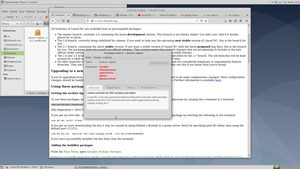

Всем доброго времени суток. Форум читаю давно, но вот настало время и зарегистрироваться)
Ситуация следующая. Слезаю с мач3, пробовал разные решения и остановился на LCNC+7i92+lpt dptr 1.03 дабы сохранить универсальность набора под тот же мач3 с LPT.
До этого немного поработал с линуксЦНЦ по лпт, то есть имею представление как что править в блокноте и пока ждал заказ с платами понял как собирать все из исходников.
В общем, пробовал разные варианты установок:
Образ Debian 9 + LCNC 2.7 с сайта после установки не может достучаться до удаленных ресурсов и что-то скачать, так как "сервер не отвечает".
Образ Debian 10 + LCNC 2.8 был основой которой я работал по LPT, обновлял с репозиториев до 2.9, собирал из исходников эти 2 варианта дабы добавить всеми любимые дополнения, но ничего не выходило. Как я понял, что в этой версии поправили Glade и дополнения просто не вписываются в размеры окон. После приезда платы я потратил день что бы хоть как-то настроить сетевое соединение, но эффекта не добился даже разными сторонними примочками. Edit Connection попросту не отзывается.
Вчера день потратил на работу с Mint 19.2 и предустановленным LCNC. Mesa пингуется, прошивка считывается, даже все работает на конфигурационных файлах которые продавец (чпу-технологии) дают для работы, но только на Axis. Если меняю на нужный мне gmoccapy то запуска не происходит. Debug жалуется на IO 05 на котором сидит реле CW шпинделя и в целом на пины и на python. Если прогоняю свою конфигурацию через Pncconf и правлю HAL на предоставленный то происходит тоже самое. Обновить Lcnc на Mint с репозитория так же не смог- везде, на всех образах ошибка ответа сервера, хотя выполняя
sudo apt-key adv --keyserver keys.openpgp.org --recv-key EF1B07FEE0EE663E
все проходит в таком виде
2.png (3902 просмотра) <a class='original' href='./download/file.php?id=200282&mode=view' target=_blank>Загрузить оригинал (118.67 КБ)</a>
Скачал с сайта Debian чистую полную версию 10.11, установил- соединения правятся как надо. Но так же не могу подтянуть с Buildbot Linuxcnc.
3.png (3902 просмотра) <a class='original' href='./download/file.php?id=200283&mode=view' target=_blank>Загрузить оригинал (256.22 КБ)</a>
Если скачиваю deb пакет и пытаюсь ставить через Gdebi то жалоба на неразрешимую зависимость python-gtksourceview2
1.png (3902 просмотра) <a class='original' href='./download/file.php?id=200281&mode=view' target=_blank>Загрузить оригинал (306.79 КБ)</a>
При сборке из исходников 2.7 после запуска падает в ошибку, 2.8 жалуется на все те же проблемы и не реагирует на команду
make install-menus
при сборке, что не дает запускать тот же PncConf. Если собираю 2.9 версию то у нее на любом из образов Linux сыпятся ошибки с разных сторон при работе

tokarka82 писал(а): ↑08 дек 2021, 13:27 Если меняю на нужный мне gmoccapy то запуска не происходит. Debug жалуется на IO 05 на котором сидит реле CW шпинделя и в целом на пины и на python.
Вот эту проблему можно и нужно решить и всё будет ОК. Если запостите конкретную ошибку, подскажем.
Остальные судорожные движения только усугубляют! Лучше все поставить с нуля до рабочей версии.
И ставить лучше готовый дист с сайта linuxcnc.org или тот что вам разработчик прислал.
Эксперименты типа установки на голый дебиан и сборки из исходников лучше оставить до момента когда будет понимание и немного опыта.

Мне лично Debian не очень нравится своими некоторыми заморочками. Ставить сейчас 2.7 это такое себе, лучше все-таки с 2.8 начать.
Я ставил на mint вот так: https://forum.linuxcnc.org/9-installing ... sy-install
Все работает отлично.
Вот здесь описан момент с настройкой сети в debian 10, посмотрите.
https://forum.linuxcnc.org/27-driver-bo ... esa-boards
sudo apt-key adv --keyserver keyserver.ubuntu.com --recv-key EF1B07FEE0EE663E
Только что проверил, этот работает.

Я бы с удовольствием использовал то что есть на сайте linuxcnc.org, но я описал две конкретных проблемы в Debian 9 и Debian 10. Нет ответа от удаленных серверов и в бустере нет возможности работать с сетевыми подключениями ни через netmanager, ни nmtray.
Не совсем понятно почему. Вот буквально вчера ставил - работает и показывает сеть в трее. Единственное - я сети мышкой стараюсь не настраивать. Может сетевую вашу не видит по какой-то причине. Интересно что у вас показывает команда ip a или ifconfig -a
Определенно в бустере возможность работать с сетевыми подключениями есть. Люди в нём сидят и работают и помимо linuxcnc.
Просто (имхо) установкой на другой линукс можно получить бОльшие проблемы, чем те которые пытаетесь решить.
Кстати ставить не обязательно. Многие вещи можно проверить загрузкой с флэшки в live mode

Cпасибо за сслыку! Перекатал систему на бустера с сайта линуксцнц.орг, установил гномовский нетменеджер и действительно, смог добавить новое соединение под MESA :good:
Добавил папку с конфигами от поставщика, запустил- Axis работает как и работал. Переписываю в ini Axis на Gmoccapy и получаю
Error report created by /usr/lib/tcltk/linuxcnc/show_errors.tcl:
