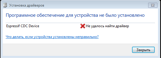

Доброго времени суток уважаемые други.
вот приобрел у китайских друзей игрушечку для тестов, и так сказать для погружения в область лазерной гравировки и резки.
Но возникла проблема, прошу совета что можно сделать.
Не могу подключить лазерный гравер к компу, оборудование весит в диспетчере как неопознанное, драйвера все поставлены. все сделано ))
Win7 64 Bit. Скриншотики покидал.
2.png (4118 просмотров) <a class='original' href='./download/file.php?id=197732&mode=view' target=_blank>Загрузить оригинал (24.87 КБ)</a>
5.png (4118 просмотров) <a class='original' href='./download/file.php?id=197735&mode=view' target=_blank>Загрузить оригинал (13.02 КБ)</a>

Ну значит не поставились дрова-то...виндовс врать не будет...на первом скрине приложение, а не драйвер.

Так у вас вроде Еsp-шное неопознанное устройство светится, а дрова от STM-ок ставите

Драйвер скачал с оф сайта.
Вот часть перевода
"Если вы уже видите устройство STMicroelectronics Virtual Com Port в разделе портов, установка драйвера не требуется. В противном случае используйте приведенные ниже драйверы, соответствующие вашей операционной системе Windows, и установите их. После установки перезагрузите компьютер и еще раз проверьте, распознается ли ваша машина как виртуальный Com-порт STMicroelectronics. Также обратите внимание на порт (COMx), присвоенный вашему Ortur."
Есть предположение проверить провод подключения.
Поискать по ID оборудованию в файлике с дровами что то похожее, если нет то надо как то добавить и совместить (Не разу не делал, но так посоветовали коллеги)
Сам то я программист, закончивший ФАИТ еще в 2008, так что сильно не пинайте, в технике маленько соображаю.
Но вот с андруино не сталкивался, есть в плане подковаться по этому вопросу, куплены уже шаговые движки, драйвера.... ну это другая история....
Может было у кого то что то похожее, чем вылечили? Надо ли обновлять прошивку? вариантов понятно что очень много может быть, и переустановка чистенькой винды не входит в мои планы) а закачать все на виртуалку.....!!!! ну нет.

Severwolf писал(а): "Если вы уже видите устройство STMicroelectronics Virtual Com Port
Так у тебя-то другое устройство.

Severwolf писал(а): Но вот с андруино не сталкивался
Если ардуино китайский, то нужен драйвер для CH340G

Rom327 писал(а): Если ардуино китайский, то нужен драйвер для CH340G
Да тут не сама ардуинка, а, как я понимаю, порт grbl под 32-битный МК.
