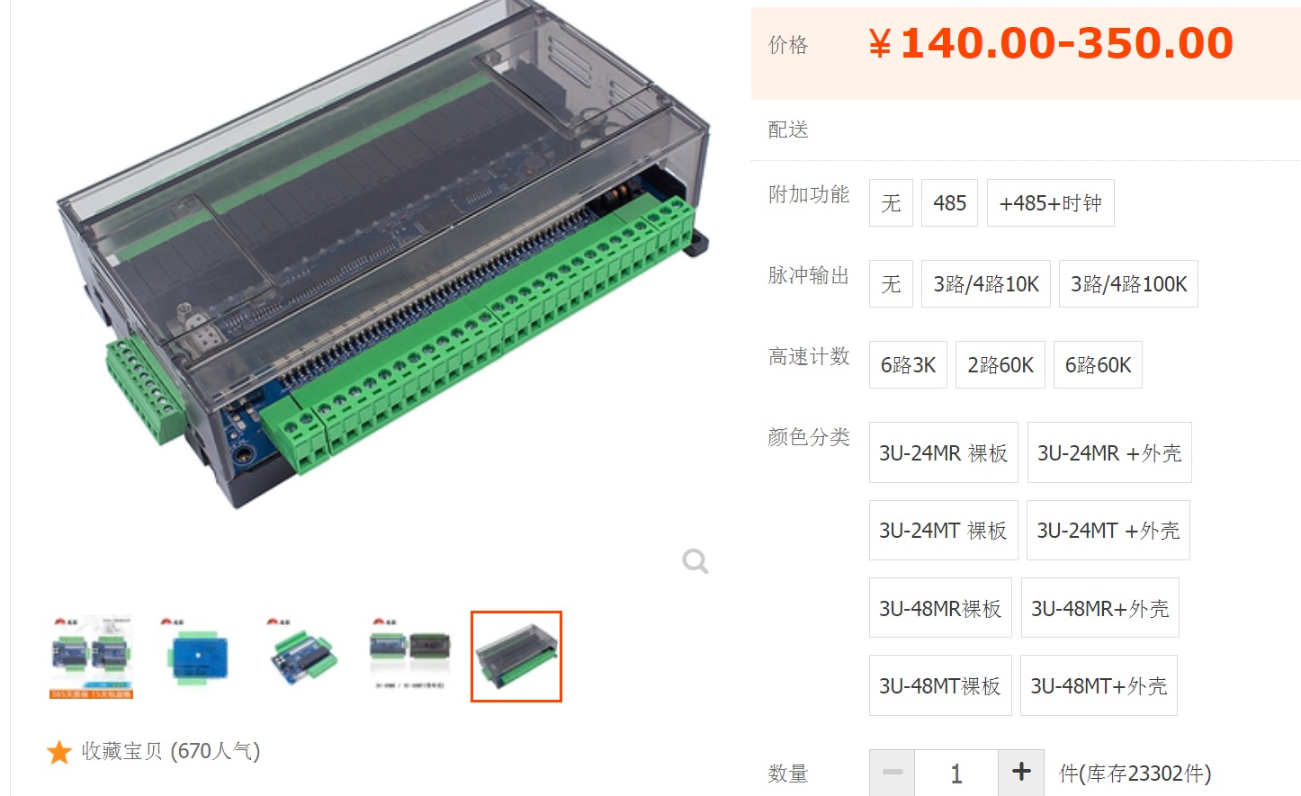

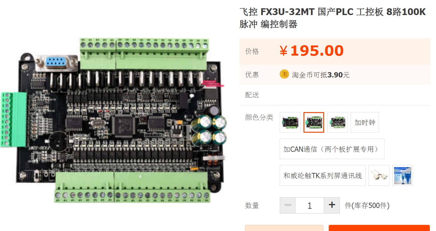

Давно толкую, ПЛК и ардуина, это из разных галактик. ПЛК присутствует на многих пром.производствах. А ардуиноподобных плат я не встречал. Потому интерес именно к ПЛК. Китайские производители сделали процесс изучения ПЛК более дешевым. Фирмовый FX3U имеет на борту только I/O. Если хош подключить аналог, термопары, ЦАП - покупай доп. модули. И все это не есть дешево.
Китайские производители многое затолкали в одЫн плату. Еще и разные конфигурации плат. Хош с часами, хош больше ADC, CAN, сколько высокоскоростных I/O надо, выбирай :hehehe:
Если заклонируют S7-1200 это вообще сказка будет :hehehe:

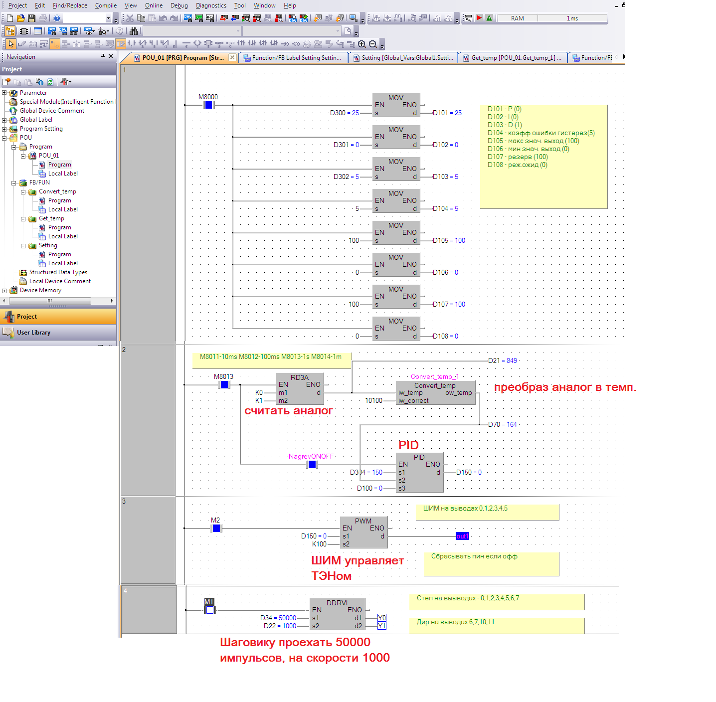

За вечер написал тестовую программку. В загашнике нашелся преобразователь термопара-аналог:CJMCU-8495.
Программка читает аналог, преобразует в температуру. Проходит через ПИД. ПИД управляет ШИМом. Который управляет выходом, к которому подключено SSR реле.
Крутит шаговиком.
Тестовая программка на FBD для FX3U.
Никаких библиотек :good:
Переменные, которые начинаются с D или M "автоматически" будут передаваться в HMI панель. Нужно в спец. программке для панели нарисовать поле, или кнопку и указать откуда взять данные. Например D20.
