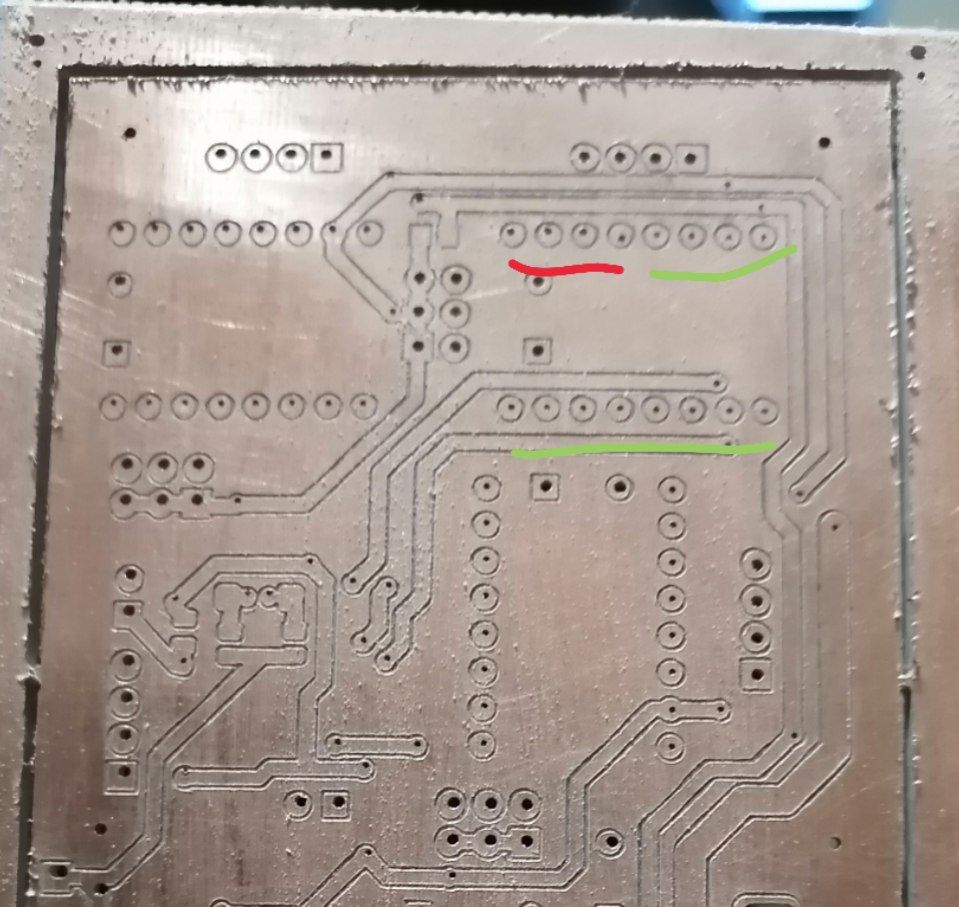

Kost_irk писал(а): ↑ Я вам предлагаю не заниматься ерундой, вытащить эти штыри, просверлить дырки под новые, вставить, и делать плату. Таким образом у вас новые дырки в вторая сторона платы совпадут автоматически.

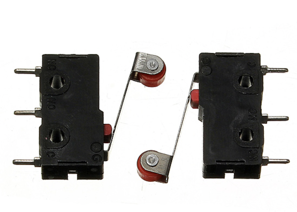

alex_sar писал(а): ↑ для этого придумали endstop'ы и хомление в начале.
я не стал их подключать, так как думал, что это бесполезное) точность мне кажется там будет хромать, по крайней мере с обычными концевиками как на 3д принтере.
Но, может я и ошибаюсь. Нужно подумать в эту сторону... может кнопки какие другие поставить.
Kost_irk писал(а): ↑ просверлить дырки под новые
Все! Я понял! Спасибо! не подумал о таком способе, не понял сразу что такое жертвенник :D Думал вторая платка текстолита))

Способ вообще довольно универсальный, не только для плат годится.
А концевики конечно нужны чтобы в упоры не долбиться и сразу понимать, влезла ли программа в рабочее поле, но вот на точный выход в координаты по ним я бы не рассчитывал.

в сотку конечно не попадет, но уж плату бы точно доделал.
только хомится надо конечно с уточнением. сначала быстро, а потом меееедлеено. linuxcnc так умеет, не знаю как другие проги.

Я все же склоняюсь к тому, что судя оп устройству концевиков которые я вижу типа таких
Снимок экрана 2021-12-02 в 11.14.33.png (3916 просмотров) <a class='original' href='./download/file.php?id=200129&mode=view' target=_blank>Загрузить оригинал (798.56 КБ)</a>
у них погрешность может быть больше чем я на глаз выставлю))
Но я могу ошибаться. Для старта то хватит. Но вот для синхронизации с тем что уже есть я боюсь их юзать)

Что то я затупил. Просверлил дырки до того как сделал вторую сторону.
Думал чтоб сверлом пятаки не отрывало. А теперь как карту высот снять? Она попадет на дырку и приехали...

DrobyshevAlex писал(а): ↑ у них погрешность может быть больше чем я на глаз выставлю))
Ошибаешься, точность очень высокая....

На промышленных станках в качестве хоум-метки используется связка подобный концевик + Z метка энкодера (щелевой диск на двигателе привода)

Всё зависит с какой скоростью к ним подъехать, 3д принтер например делает 2 захода, вначале быстро подъезжает, до срабатывания, а потом медленно, и точность вполне нормальная для 3д печати, изготовления печатных плат, фрезеровки дерева и пластика. Недорогие индуктивные датчики с Китая на которые заменил, работают также, но для их работы нужно уже 12 вольт, что в свою очередь усложняет схему контроллера немного. Но у индуктивных есть плюс что не боятся пыли.

Я не о скорости речь вел а о том, что мне кажется, момент срабатывания кнопка в которой внутри пружинка - не гарантируется водно и то же время) не говоря уже о том что еще и пластинка впереди) Небольшая разница усилий и уже уехали на 1мм легко) имхо)

а с чего там разница усилий? если въезжает привод на одной и той же скорости?
да, точность там не идеальная, но для вашего станка прям за глаза!

Жесть конечно как дырки скачат. Но в целом паять можно) вторая сторона вроде норм тоже
