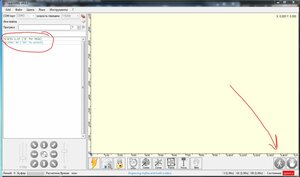

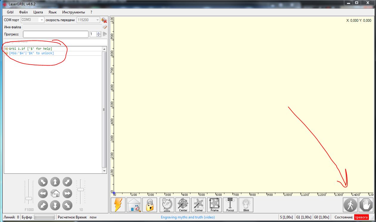

Снимок.JPG (2248 просмотров) <a class='original' href='./download/file.php?id=200271&mode=view' target=_blank>Загрузить оригинал (92.57 КБ)</a>
Переустановил lasergrbl, установил USB драйвер, залил прошивку и в итоге выдает ошибку. Надпись ТРЕВОГА появилась. Есть решение?
Rom327
Сообщения: 2760
Репутация: 437
Настоящее имя: Роман
Откуда: Подольск
Re: Не режет фанеру лазер алиэкспресс
Сообщение Rom327 »
samznal писал(а): Есть решение?
https://www.youtube.com/watch?v=xNeA5vgjZUw

samznal
Сообщения: 4
Зарегистрирован: 30 ноя 2021, 07:25
Настоящее имя: Вячеслав
Сообщение samznal »
Помогло, спасибо!

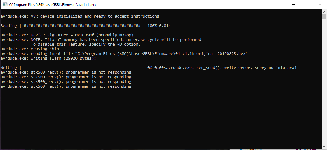

Доброго дня!
Столкнулся еще с одной проблемой.
Пользуюсь программой LaserGRBL. На 7-ке работает без ошибок, а на 10-ке при заливке прошивки через программу выдает ошибку. Скрин прилагается...
Кто нибудь сталкивался с этим?
