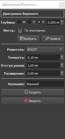

Попробовал закинуть гербер в программу, вроде бы и неплохо траектории простроила, но есть пропуски. Подскажите, как поправить их?
Это в 100% случаев всегда пролезает. Ультимативное решение.
https://disk.yandex.ru/i/IZxwEyWDbyPuJA
https://disk.yandex.ru/i/nRJXrYJzTt5HkQ

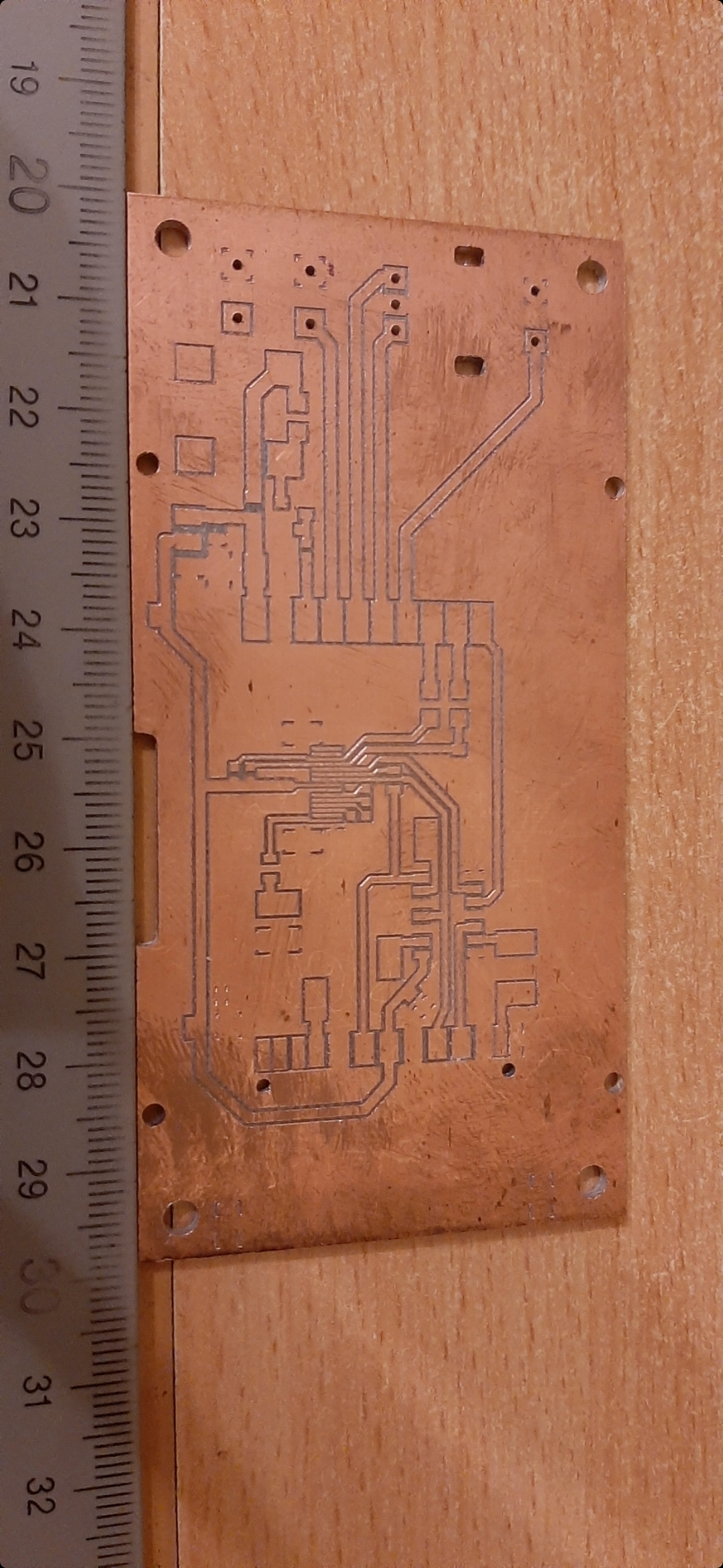

Хочу поблагодарить автора программы и продемонстрировать свой результат. Плата после конического гравера. Гравировка делалась на самодельном станке из дюраля, направляющие - цилиндрические на опоре. В качестве шпинделя используется китайский коллекторник 400Вт с небольшой доработкой для устранения продольного люфта. Для компенсации неровности стеклотекстолита пользовался программой Autoleveler.jar . Расстояние между выводами разъема 0.5мм, ширина дорожек и расстояний между ними закладывались 0.5 и 0.2мм соответственно.
