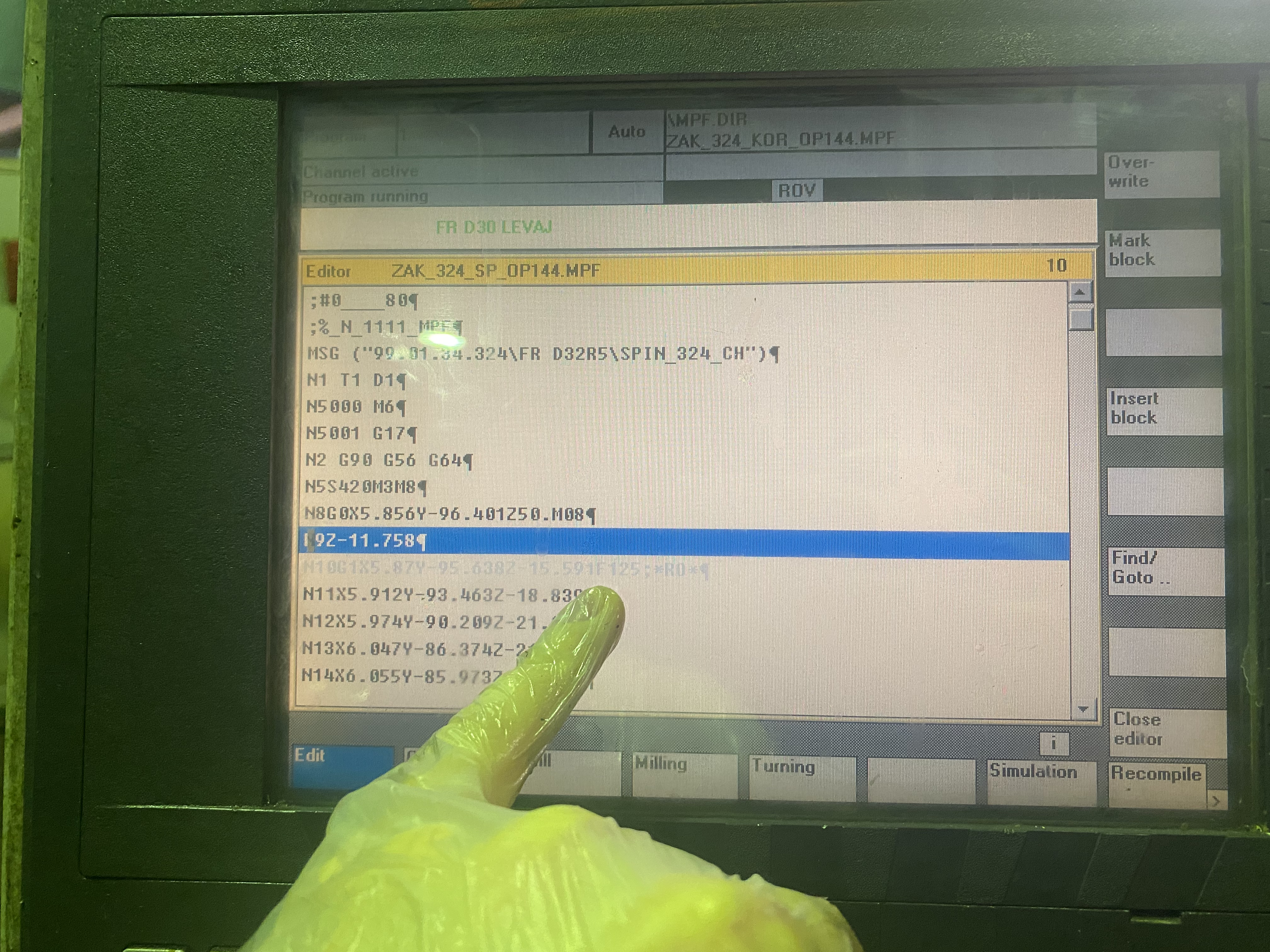

Приветствую станок Чпу фрезерный. На сименсе. В программе заблокирован кадр, как снять защиту ?
307A6B9F-E5F8-454C-84EC-7756DF16C8CE.jpeg (4812 просмотров) <a class='original' href='./download/file.php?id=199912&mode=view' target=_blank>Загрузить оригинал (4.51 МБ)</a>

Я в этом ничего не понимаю, но исходя из общих соображений я бы попробовал убрать комментарий ;*RO* после этой строки, глядишь и разблокируется. Возможно ли это сделать прямо на телевизоре - не знаю, может надо файл до компьютера нести. И еще судя по картинке, у вас там какая-то пакость с переводом строки, символ этот лишний, кто-то делает что-то неправильно.

Навести курсор на сроку, нажать ctrl(или shift) +input

на 840 не работает, правда пробовал со стандартным уровнем доступа, может пароль ввести?
