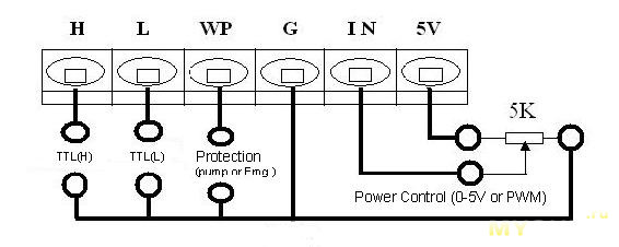

Здравствуйте товарищи форумчане, собрал недавно себе фрезерный станок, исключительно в хоббийных целях, подарки делаю друзьям, поделки в дом. (Сам учитель начальных классов). Станочек собран вот на такой плате из Китая и на программе Мач 3.
Не так давно увидел поделки выполненные на лазерном станке, ну и загорелось. Собрать станок не составляет труда, опыт уже есть, но вот проблема, во первых, станок и так уже есть , хорошо работает и с большим полем. Во вторых, места не так много и ставить второй станок просто не куда. И в третьих, он нужен не для работы, а значит и покупка модулей для второго станка не целесообразна (ну жаба душит!).
Вот и задался вопросом объединить эти 2 устройства, но на просторах инета не нашёл внятной инструкции с моей платой управления, с ардуино, пожалуйста и со спец блоком тоже, но это как не крути, придётся собирать второй станок.
Но по сути, на сколько я понимаю, мощность луча устанавливается подачей напряжения на контакты блока розжига от 0 до 5 вольт и на фрезерном станке, обороты шпинделя от 0 до 24000 выставляются вольтажом от 0 до 10 вольт.
На картинке сверху, слева нижние 2 контакта, вот я и подумал, а что если создать в мач 3 фрезу диаметром 0.2 мм и задавать ей обороты от ноля до 12000 оборотов?
И подскажите, я видел что на заводских станках, трубу ставят сзади на станине, а на самодельных станках прямо на портале, конечно так более просто юстировать, а не выйдет трубка из строя от вибрации при работе фрезы если её смонтировать на портале?
Заранее спасибо всем откликнувшимся, пожалуйста не пинайте сильно, а если уже где то есть данная информация бросьте пожалуйста ссылкой.

Я думал по поводу руиды, но это крайний случай. Как я понимаю, это придётся протягивать дополнительные провода к драйверам двигателей, к концевикам, а любое дублирование сигнальных проводов, не добавляет надёжности системе. В подключении лазера в моём случае, нужно будет только подключить 2 провода к блоку розжига, а вся остальная электрика останется без изменений. Мне бы только понять, мощность лазера действительно регулируется подачей от 0 до 5 вольт на контакты ( IN ) блока розжига, если так, то в принципе должно будет работать, только нужно будет разобраться, как в маче3 включить функцию остановки шпинделя при переходе от буквы к букве.

shatrovmaxim
Сообщения: 404
Репутация: 117
Откуда: Запорожье, Украина
Re: Подключение лазерной трубки к фрезерному станку.
Сообщение shatrovmaxim »
kamaz_21 писал(а): ↑ До сих пор никто не может внятно объяснить по управлению
Чё тут мудрить, открой мануал на высоковольтный БП для трубы и посмотри)
995606.jpg (1846 просмотров) <a class='original' href='./download/file.php?id=200306&mode=view' target=_blank>Загрузить оригинал (31.64 КБ)</a>
На первых порах, когда умных контроллеров не было (ну в смысле стоили добуя) китайцы, для регулировки мощности, ставили на блок питания трубки обычный переменник, и ничего - работало :D
На БП выставляешь ток, а включаешь лазер Ж-кодами...
Только не забудь поставить амперметр, чтоб трубу не убить.
