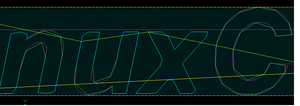

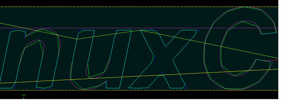

Всем привет!
Свой первый станок сделал еще в 2005 году, на то время Мач и ЛПТ рулили. В 2008 году построил взрослый станок на шаговиках с Геками и был одним из первых тестеров ncPod. В этом году перешел на сервы и сейчас стою перед выбором контролера, а скорее даже хорошего софта под него. Работаю с печатями, поэтому очень важна точность следования по траектории. Материалы мягкие, поэтому скоростя можно поднимать легко. Уперся в софт, так как Мач начинает косячить на углах. Посмотрел видео в соседней теме про kFlop и просто опупел. Просто хочется плакать...

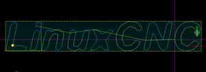

Хотелось бы послушать мнения и сравнить планировщики траекторий разных программ с скриншотами. Можно на примере конкретного файла.
Мач3, скорость 2400 мм/мм, ускорение 300 мм/сек2, время 59 сек
Linux.ngc
(6.17 КБ) 1213 скачиваний
mach3.png (2787 просмотров) <a class='original' href='./download/file.php?id=13337&mode=view' target=_blank>Загрузить оригинал (20.01 КБ)</a>
mach2.png (2787 просмотров) <a class='original' href='./download/file.php?id=13338&mode=view' target=_blank>Загрузить оригинал (17.82 КБ)</a>

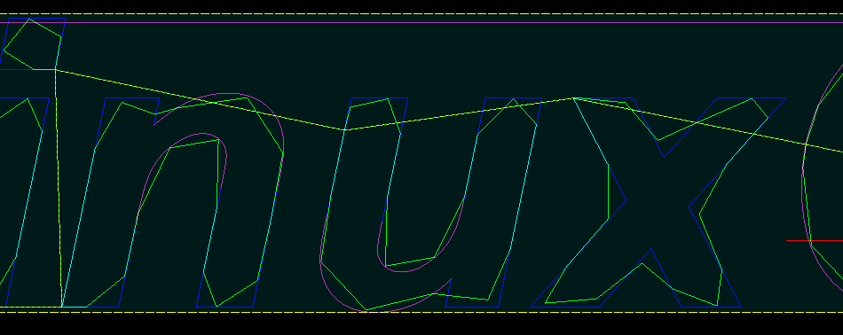

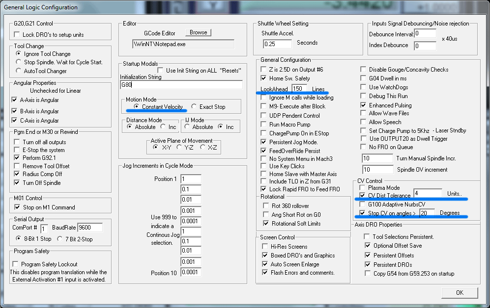

Установи параметры, подчеркнутые синим, как на этих скриншотах (только подчеркнутые!, т.к. скриншоты не с рабочей машины), и движение по траектории будет достаточно точным.
706071358064913.png (2818 просмотров) <a class='original' href='./download/file.php?id=13324&mode=view' target=_blank>Загрузить оригинал (38.57 КБ)</a>
Вот, на что они влияют:
119841358348578.png (2815 просмотров) <a class='original' href='./download/file.php?id=13325&mode=view' target=_blank>Загрузить оригинал (437.74 КБ)</a>
Подробнее вот здесь: http://www.cnc-club.ru/forum/viewtopic. ... 558#p52196
А ломаные зеленые отрезки ни о чем не говорят, просто экран обновляется не часто.

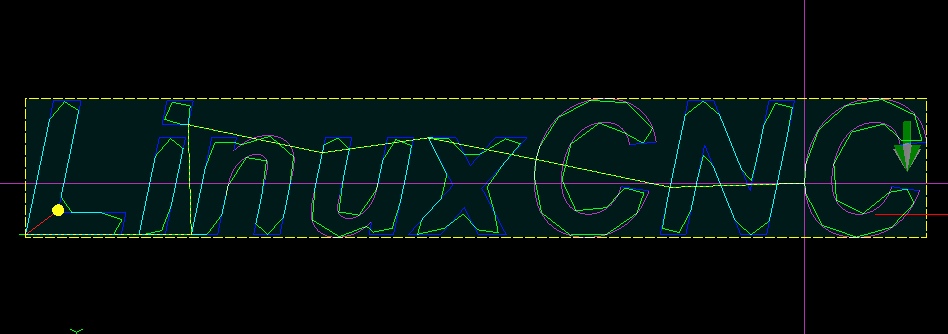

Спасибо Михаил! Про эти настройки я знаю, на станке они выставлены. Полностью убрать огрехи они не дают, а для меня это критично. Приходится работать на заниженных скоростях.
Вот с Вашими настройками
mach4.png (2787 просмотров) <a class='original' href='./download/file.php?id=13339&mode=view' target=_blank>Загрузить оригинал (17.13 КБ)</a>
Родной софт нцПод просчитывает всю траекторию и записывает на флешку, тоесть на ней не чистый Г-код. После запуска станка комп не нужен.
Re: Сравнение планировщиков траекторий

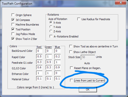

На самом деле - траектория с данными настройками будет практически идеальной на любых скоростях (если механика позволит).
Грубость отрисовки зависит от частоты обновления экрана в Mach3 (поднять ее не получится).
Если убрать галочку в меню Config/ToolPath/ то положение инструмента будет отображаться редкими точками, но, за то, с реальными координатами.

Zaryk писал(а):Хотелось бы послушать мнения и сравнить планировщики траекторий разных программ с скриншотами. Можно на примере конкретного файла.
Планировщик здесь не виноват. Он жестко привязан к параметру под названием сервоцикл. На периоде сервоцикла скорость постоянна. У мача он относительно большой из за аппаратных и программныз причин. Вот и происходит разбиение траектории с меньшим разрешением на бОльших скоростях. Уменьшите скорость и все будет нормально.
Zaryk писал(а):скорость 2400 мм/мм, ускорение 300 мм/сек2, время 59 сек
Как-то странно. Время 59 секунд, откуда тогда такое дробление на прямые? За это время должно было получиться как минимум 5900 контрольных точек (это я взял серво период 10мс), должна получиться совсем другая траектория.
Nick писал(а):Как-то странно. Время 59 секунд, откуда тогда такое дробление на прямые? За это время должно было получиться как минимум 5900 контрольных точек (это я взял серво период 10мс), должна получиться совсем другая траектория.
Дробление на прямые - из за низкой частоты обновления экрана в Mach3. Для своих тестов я специально запускал Mach3 на рабочем (мощном) компьютере, тогда частота обновления становилась удобоваримой. Mach3 самая медленная программа из всех, что я помню. http://cnc-club.ru/forum/viewtopic.php? ... 200#p61978

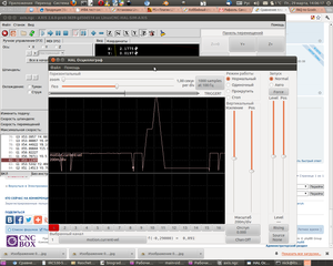

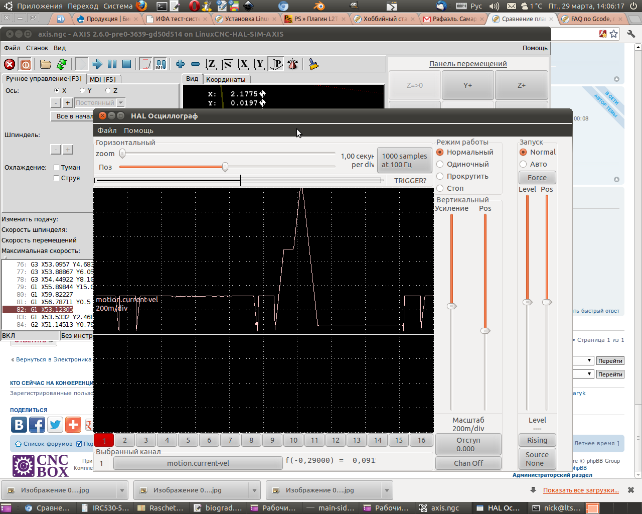

Чем больше возможное ускорение, тем меньше отклонения от траектории при сохранении скорости.
В LinuxCNC точность следования траектории задается через Gкод FAQ по Gcode, примеры #1. Также можно запустить halscope и отследить график скорости на траектории пин motion.current-vel
Снимок.png (2752 просмотра) <a class='original' href='./download/file.php?id=13349&mode=view' target=_blank>Загрузить оригинал (236.63 КБ)</a>
