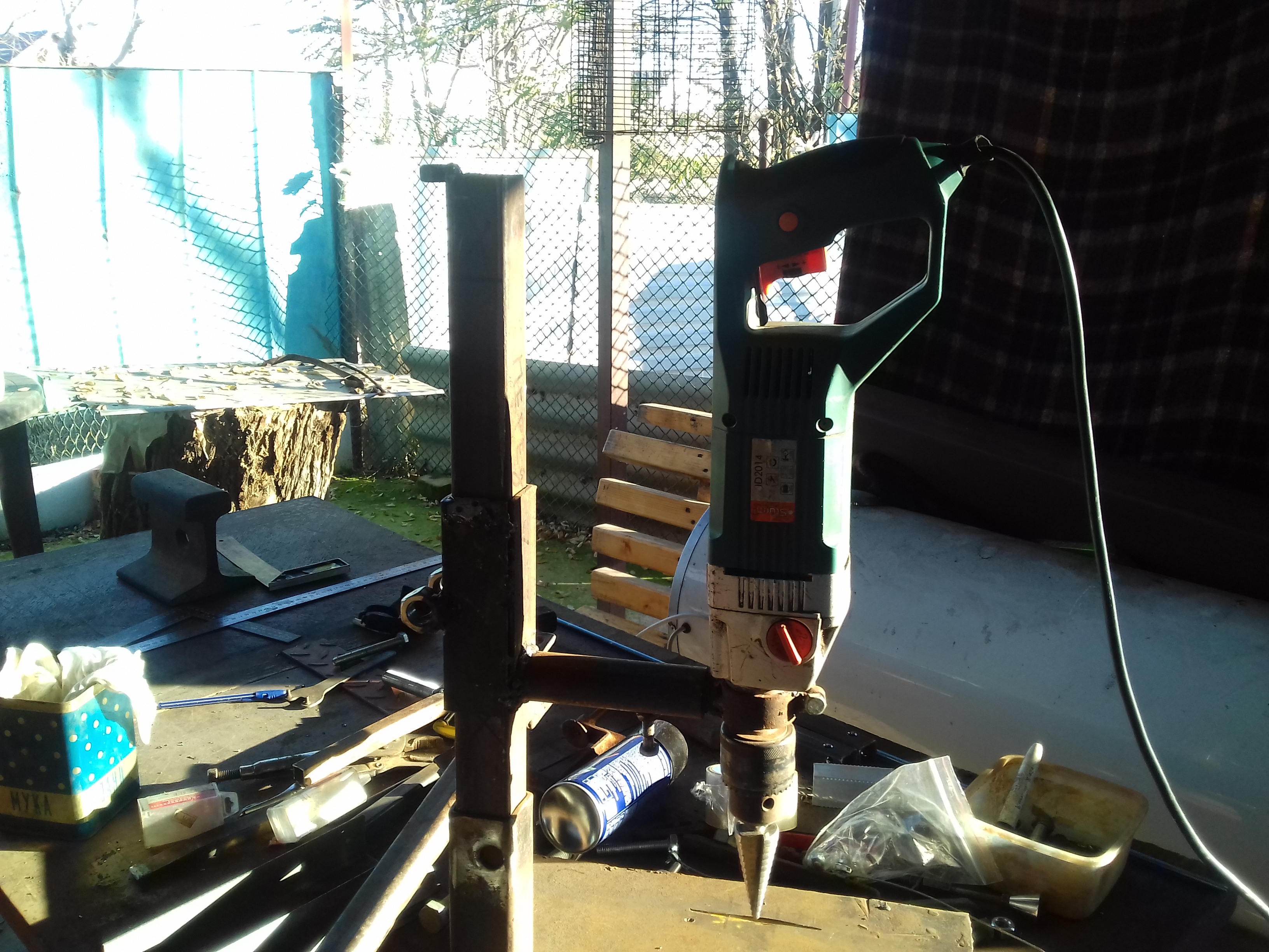

Добрый день. Симпатичный станок. Хочу сделать что-то подобно с каретками на 608 подшипниках (22 мм). Не могли бы подсказать какой профиль оптимален для кареток и насколько подшипники должны выступать за границу профиля? Направляющие будут из профиля 80х40 мм, размером до 1 метра.
andrey_t
Сообщения: 97
Зарегистрирован: 31 янв 2021, 14:47
Репутация: 37
Re: самодельный роутер по дереву 650х590х150мм, первый блин, бюджетный :)
Сообщение andrey_t »
Добрый.
как раз из таких и делал (22х8х7мм). 20х20х2мм в самый раз, достаточно компактный, при затяжке болты упираются в ребра. размеры по каретке см. ссылку ниже.
у меня подшипники катятся почти по краю профиля, но для нормальной работы надо на плоской поверхности вывести две плоскости (я брал гранитную плиту, на нее шкурку) а потом фрезернуть относительно них остальные ребра. тогда будет минимальные люфты с хорошей легкостью хода.
и еще важна точность сверловки отверстий. точность разметки и сверловки. желательно сверлильным станком или стойкой для дрели.
у меня ничего этого не было, сделал самодельную стойку, заодно потренировался делать каретки.
[youtube]https://www.youtube.com/watch?v=KUkm0Zj ... 0%BA%D0%BE[/youtube]
в папке пдф с кареткой и стойкой для дрели
https://drive.google.com/drive/folders/ ... sp=sharing

Андрей, большое спасибо! Если правильно понял, подшипники выступают на 2 мм? Я думал, что достаточно просверлить посередине, теперь учту поправку.
То, что нужен станок или стойка я уже убедился, пытался сделать каретку на «коленке», не вышло, хоть и использовал шаблон все равно криво вышло.
Направляющие из нержавейки?
Стойка вообще шедевр. Много видел самоделок, это лучшая, попробую повторить.

да, 2мм. тут еще надо уточнить профиль трубы которая будет служить направляющей, радиус скругления. и еще надо шайбы, я сначала брал гроверы но они толстоваты получились, заменил на обычные шайбы.
направляющие из обычного черного проката, на стойке ч их цинковой краской покрасил.
может нержавейка и имеет ровнее геометрию, но цена не радует
станков и приспособ мало не бывает :) а еще измерительный инструмент сильно очень помогает. если интересует могу подробнее рассказать

Как то раз сидел считал, что выгоднее, делать подобные направляющие или купить готовые начального уровня. И пришел к выводу, что учитывая стоимость подшипников на каретки, шпилек, трудозатрат и готового результата, валы на опоре выходят дешевле.
В стойках для дрели слабым звеном является именно дрель. Как правило в них стоит один подшипник опорный. Точность сверления так себе.. В ролике выше с металлическим корпусом дела получше, но подшипник скорее всего то же один стоит.
Сообщения: 2098
andrey_t писал(а): ↑ у меня ничего этого не было, сделал самодельную стойку, заодно потренировался делать каретки.
На эту стойку сбоку к дрели еще болгарку прикрепить и кроме сверления можно будет качественно и точно резать материал.

[TARAN писал(а):> post_id=624195 user_id=8936]
У меня дрель 1400 Вт, обороты регулируются от 800 до 2000 тысяч, сколько подшипников не знаю. Без стойки толстый метал ей сверлить страшно, боюсь руки поломает, были попытки. Только стойку нужно другую сделать.
20211117_090938.jpg (14711 просмотров) <a class='original' href='./download/file.php?id=199681&mode=view' target=_blank>Загрузить оригинал (3.15 МБ)</a>

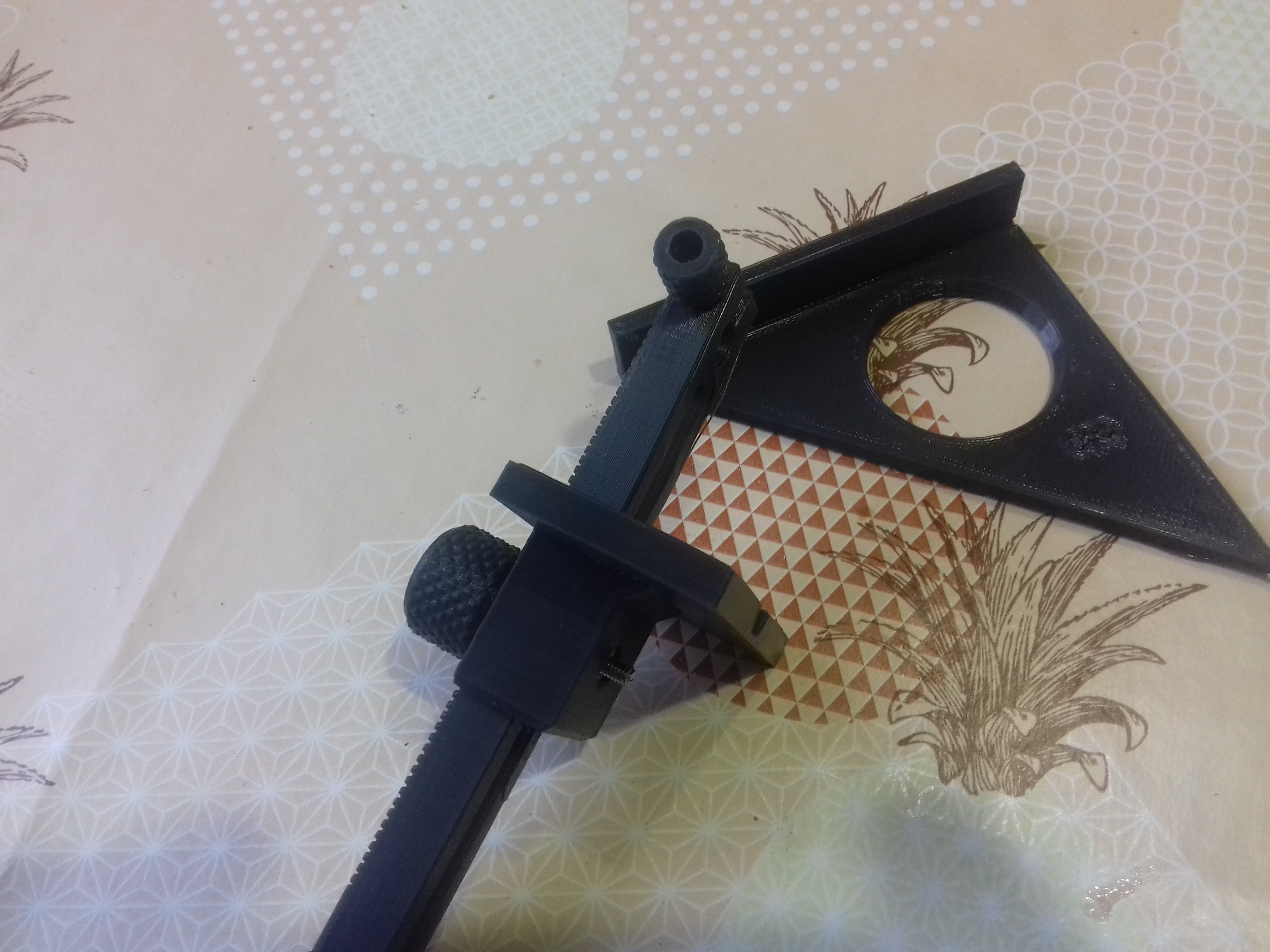

andrey_t писал(а): ↑ приспособ мало не бывает

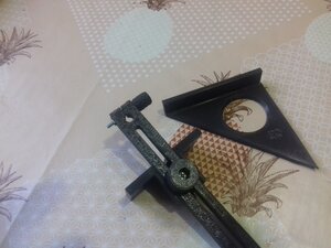

Это точно. Напечатал себе сегодня угольник и разметочный рейсмус.
20211117_161038.jpg (14610 просмотров) <a class='original' href='./download/file.php?id=199699&mode=view' target=_blank>Загрузить оригинал (2.6 МБ)</a>
20211117_161057.jpg (14610 просмотров) <a class='original' href='./download/file.php?id=199700&mode=view' target=_blank>Загрузить оригинал (2.61 МБ)</a>
