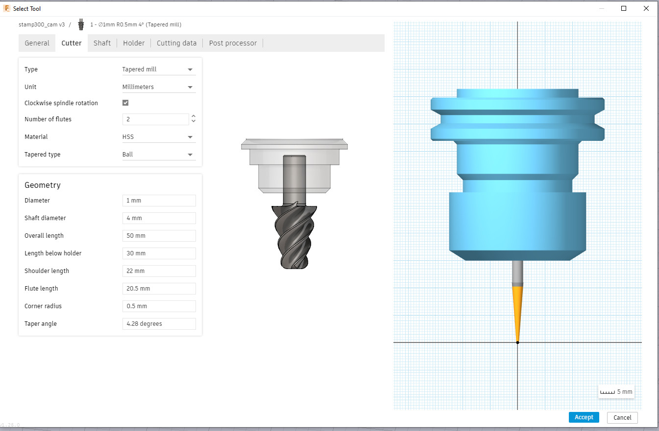

А как правильно задать параметры конусной фрезы со сферическим концом?
Задаю вроде верно:
1.jpg (1894 просмотра) <a class='original' href='./download/file.php?id=199625&mode=view' target=_blank>Загрузить оригинал (227.48 КБ)</a>
угол вычислен по всем прочим параметрам
в таблице все сохраняется:
2.jpg (1894 просмотра) <a class='original' href='./download/file.php?id=199626&mode=view' target=_blank>Загрузить оригинал (74.02 КБ)</a>
но когда выбираю эту фрезу для какой-либо операции, ее диаметр конца корректируется софтом:
3.jpg (1894 просмотра) <a class='original' href='./download/file.php?id=199627&mode=view' target=_blank>Загрузить оригинал (50.9 КБ)</a>
В таблице инструмента ее диаметр конца также меняется в меньшую сторону. А радиус - нет, что геометрически вроде бы является каким-то парадоксом.
F360 неправ?

Да вроде понимает разницу в цифрах после запятой: если там указать 4, то диаметр корректируется на одну величину, если 4.3 - на другую.
Что-то какое-то мутное влияние имеется.

Вот если радиус задать не 0.5, а 0.54, тогда диаметр "корректируется" в правильную сторону и становится 1.005. блин... черт ногу сломит.

Всё там с ним нормально, просто надо понимать какой он показывает, и какой там вообще диаметр считается. Так как считать в этом случае можно по разному.
Argon-11 писал(а): ↑ Может, этот диаметр нафиг никуда не уперся? Чем F360 оперирует - диаметром или радиусом?
На рисунке думаю понятнее показать - для рассчета все конусные фрезы представляются как плоские, но со скруглением на кромке.
2021-11-16 22-53-38 Tool Library.jpg (1816 просмотров) <a class='original' href='./download/file.php?id=199669&mode=view' target=_blank>Загрузить оригинал (260.09 КБ)</a>
1)(левое) - это как вы себе представляете диаметр шара на конце. Померить его можно только по точкам тангенциальности - но там он меньше чем "эффективный" диаметр, (равным он окажется только если угол равен нулю) - в этом и прикол. Дальше два типа фрезы на выбор ball и bull-nose.
2) Если фреза типа BALL, то вы вводите(в графу corner radius) радиус кромки (5 на рисунке), а диаметр плоского конца он пересчитывает и показывает потом его(8.37) - у многих на этом ступор начинается)
3) Если фреза типа BULL nose, то наоборот - тут вы вводите уже конкретно диаметр плоского конца и радиуса скруглений, + тут скругления могут быть меньше диаметра.

Воот, теперь понятно! Диаметр-то имеется ввиду не шара, а как бы проекции конца фрезы на плоскость!
Только зачем нам это надо? Диаметр проекции вроде никуда не уперся, а в таблице он в виде дробных чисел как бельмо на глазу.

Argon-11 писал(а): ↑ Только зачем нам это надо? Диаметр проекции вроде никуда не уперся, а в таблице он в виде дробных чисел как бельмо на глазу.
ну в целом да, в этом случае - оно тебе и не нужно. у тебя управляющий размер это радиус кромки (corner radius в таблице) и он же в названии фрезы выводится.
а графа таблицы диаметр - выходит что просто из-за параметризации/унификации показывается так (диаметр в табличке=диаметру проекции),
тк в другом типе фрезы этот размер уже управляющий, а не зависимый, и наоборот всё внимание к нему будет.(фрезы не с шариком на конце измеряются как раз по этому диаметру в каталогах)
