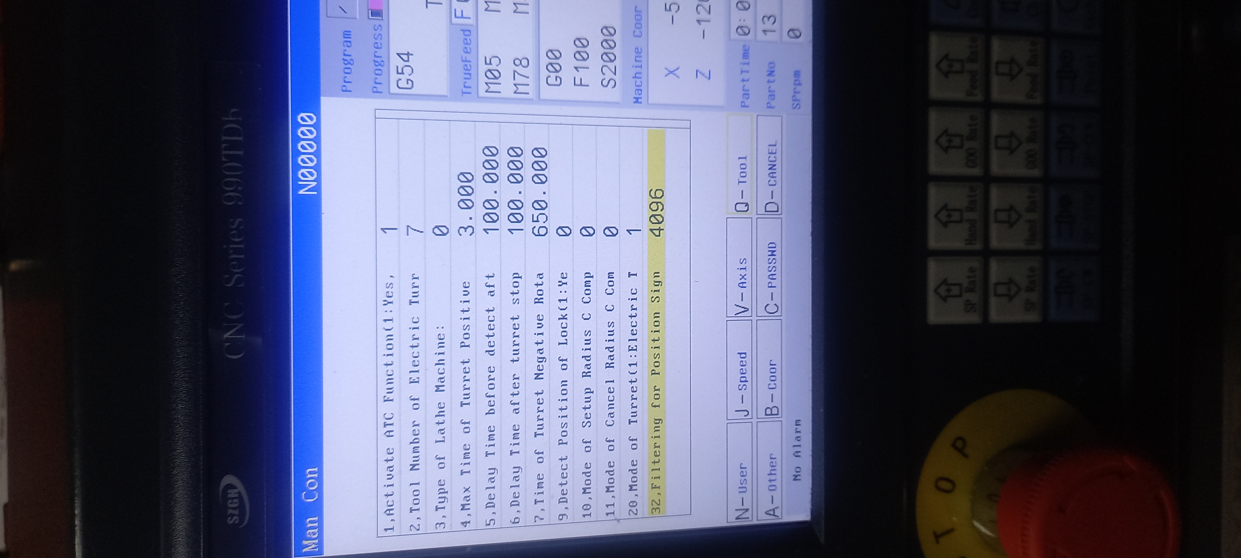

Доделал свою ТПК-шку :), но остался один вопрос. Может кто то сталкивался с таким:) Револьверная головка работает правильно если прописать в параметр 32 значение 4096, но после перезагрузки ЧПУ-шка 990Tdb меняет это значение на 5376 и при таком значении ЧПУ после предпоследнего инструмента не выключает T+ и вращает РГ до вывода ошибки.
РГ у меня управляется PLC FX3U-26MT , алгоритм простой. По T+ снимает пневмофиксацию и вращает головку посредством шагового двигателя Nema23-76, одновременно считая тики позиций с стандартного микрика и выдавая номера позиций в ЧПУ через 6 выходов. После того как ЧПУ увидела нужный номер она выключает сигнал T+ и включает T- .. PLC по сигналу T- начинает вращать головку в обратную сторону на время прописанное в параметре 7 и поджимает снова инструмент выключая пневмораспределитель.
Архив с логикой для контроллера прикрепил. Кому то пригодится.
Вариант рабочий и не требует каких либо доработок РГ ТПК125, можно и стандартным РД9 рулить, можно шаговый поставить. Для РД9 надо будет заменить инструкции управления импульсным выходом просто на включение этого выхода.
