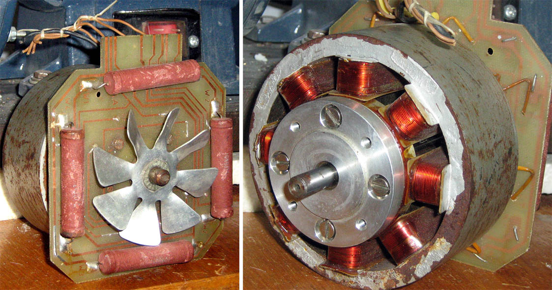

Я не знаю насколько можно применить этот движок от какого-то тяжелого пром. принтера. Нет на двигателе этом шильдика, схемы драйвера для него (очень бы хотелось увидеть). Может кто подскажет? Спасибо.

Размер непонятен. Сколько выводов? По внешнему виду приличный двигатель. Резисторы выкинуть.

Диаметр статора (внешний) 100 мм. Выводов 5 с платы, а на плату с каждой катушки по два провода идут( их можно соединить в любую схему без труда).

lasers писал(а): их можно соединить в любую схему без труда).
Тогда нет проблем. С какого принтера движки?

Помню только что был большой, железный весь и тяжелый.. и не думал что пригодится когда нибудь но двигатель от него сохранился.

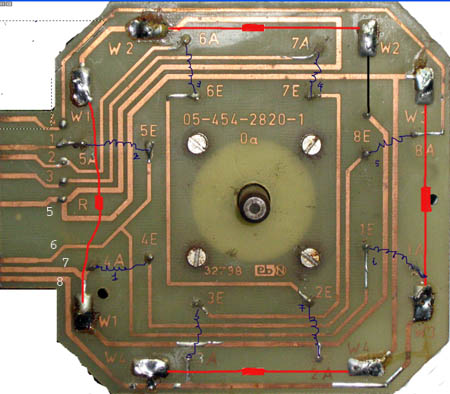

Сопротивление каждой катушки 1 Ом. В схеме две катушки соединены последовательно в каждой из четырех фаз. Угол между фазами 45 градусов. Дикий,совковый привод механики матричного принтера. :(

По моему, если просто соединить последовательно по 4ре катушки через одну: конец предыдущей-начало следующей, то как раз получим фазы АА и ВВ.
Главное начала и концы не перепутать. и можно смело подключать к драйверу.
Если драйвер нормальный, то даже напутав ничего не сгорит.
Не получится- экспериментировать началами-концами. либо последовательно паралельным включением по 2е обмотки
вычислить какая катушка на какую фазу можно подключая обычную 1.5В батарейку и глядя как отрабатывает- через 1Ом как раз подходящий ток в 1.5А будет.
Возможно это не гибридный и тогда через 2х фазный драйвер крутить не выйдет, тогда пробовать 4ре фазы униполярный

Вот разобрался и запустил. Пока используя родные сопротивления и простейший драйвер. Соединен как униполярный. http://www.youtube.com/watch?v=qZ68CbbG ... e=youtu.be С хорошим драйвером он может оказаться полезным для домашнего хозяйства.
